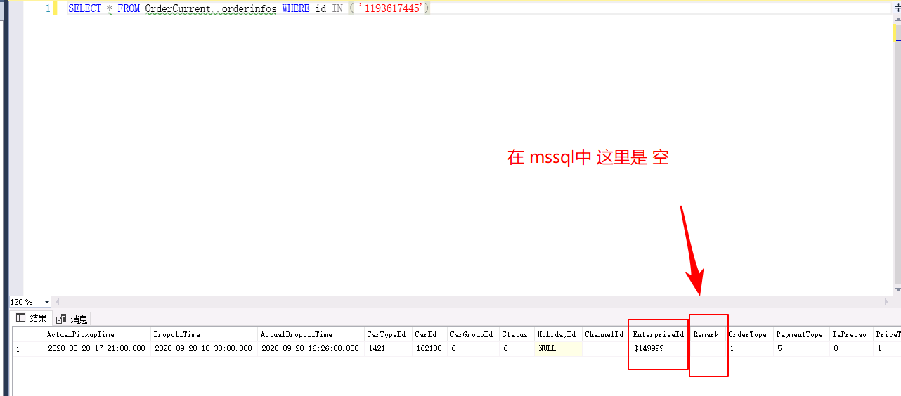

------------------ 在 mssql 数据 的状态

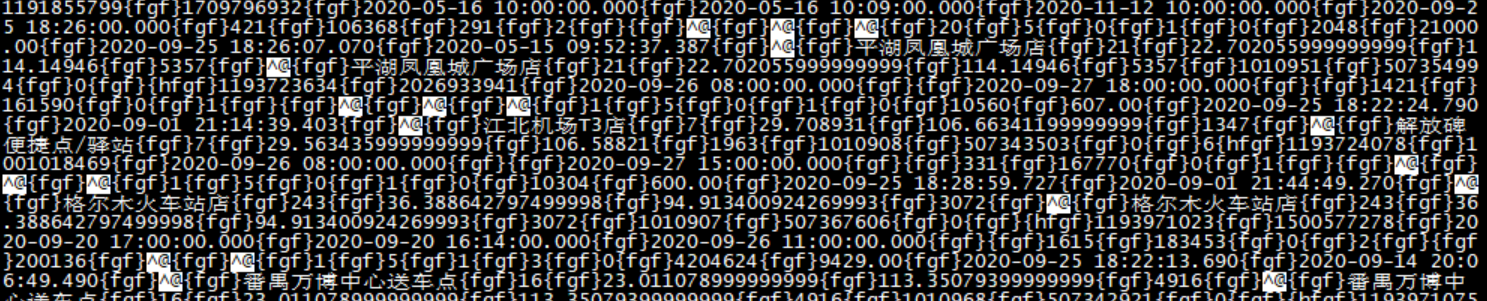

这个是 bcp方式 从mssql导出到 csv文件的内容

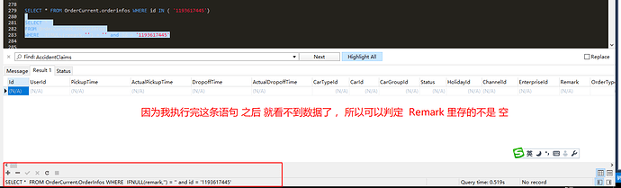

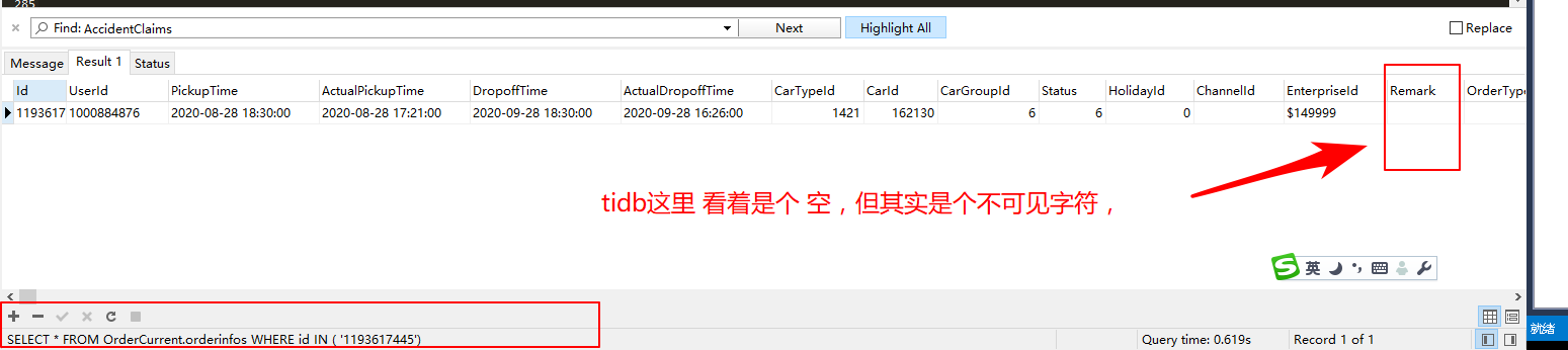

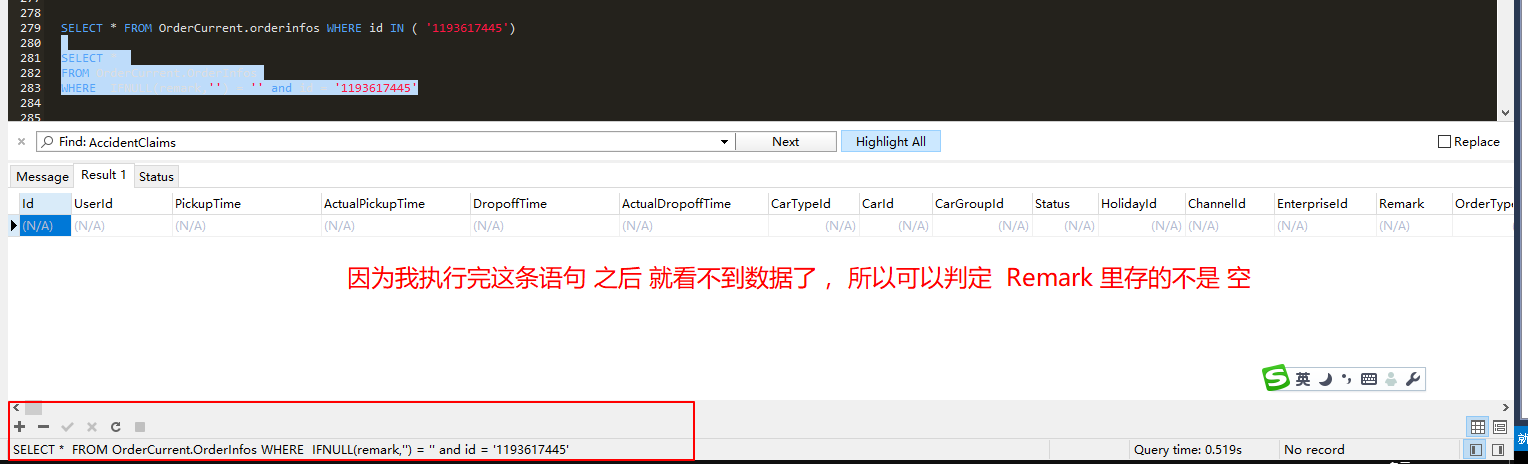

----------------------------------- 当load完之后 ,原本在mssql 中 是null的数据 现在在 tidb中 会变成 \0
--------------------将 tidb中的数据 复制 到 excel 中也何 验证,excel中可见 是 \0

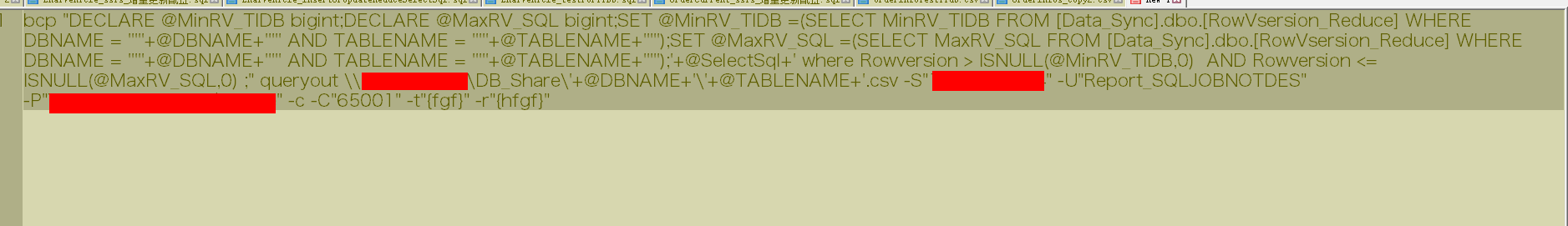

--------------------------下面是 bcp 方式 从 msql 导出 csv 的语句
bcp “DECLARE @MinRV_TIDB bigint;DECLARE @MaxRV_SQL bigint;SET @MinRV_TIDB =(SELECT MinRV_TIDB FROM [Data_Sync].dbo.[RowVsersion_Reduce] WHERE DBNAME = ‘’‘’‘+@DBNAME+’‘’‘’ AND TABLENAME = ‘’‘’‘+@TABLENAME+’‘’‘’);SET @MaxRV_SQL =(SELECT MaxRV_SQL FROM [Data_Sync].dbo.[RowVsersion_Reduce] WHERE DBNAME = ‘’‘’‘+@DBNAME+’‘’‘’ AND TABLENAME = ‘’‘’‘+@TABLENAME+’‘’‘’);‘+@SelectSql+’ where Rowversion > ISNULL(@MinRV_TIDB,0) AND Rowversion <= ISNULL(@MaxRV_SQL,0) ;” queryout \ftp服务器地址\DB_Share'+@DBNAME+‘'+@TABLENAME+’.csv -S"服务器地址" -U"Report_XXX" -P"此处填写服务器密码" -c -C"65001" -t"{fgf}" -r"{hfgf}"

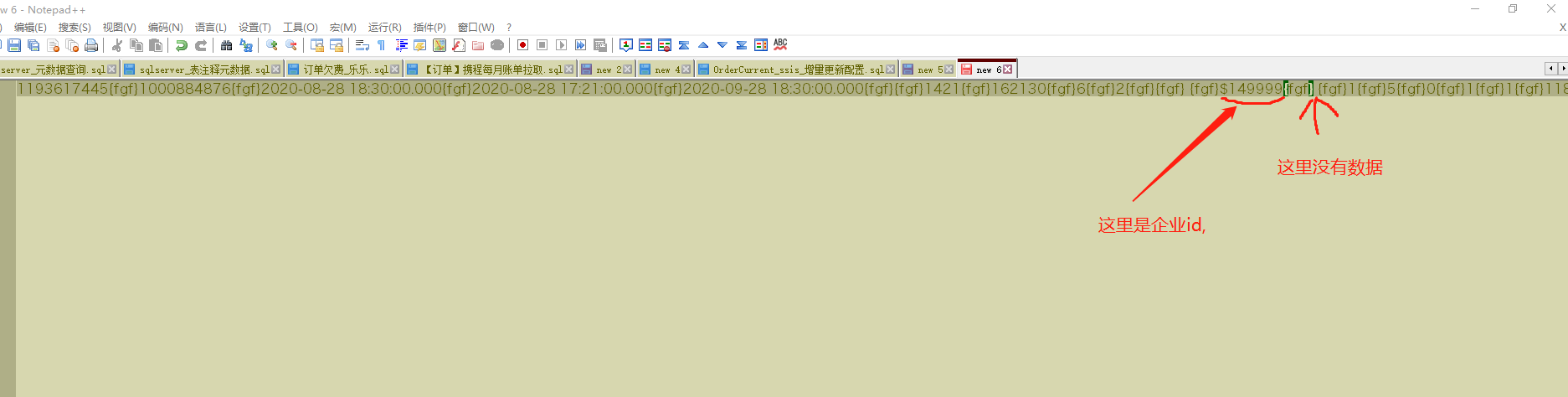

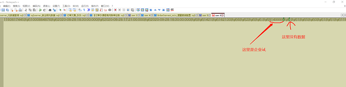

此外 vim 看到 csv 文件中对应空值数据的符号是 ^@
^@ 在 vim 中表示 ASCII 码中的 NULL 字符,编码为 0x00,占用一个字节
要表示空值两个间隔符{fgf}之间应该不包含任何字符,null 值则表示为 \N
