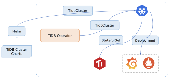

TiDB Operator 是基于 Kubernetes 内置的 StatefulSet 开发的 TiDB 集群管理和运维工具。
TiDB Operator 工作流程图:

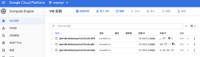

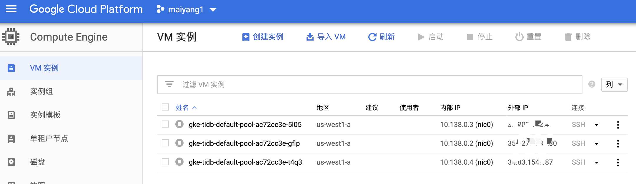

5. 验证创建的集群节点情况
$ kubectl get nodes
NAME                                  STATUS   ROLES    AGE     VERSION
gke-tidb-default-pool-ac72cc3e-5l05   Ready    <none>   3m59s   v1.12.8-gke.10
gke-tidb-default-pool-ac72cc3e-gflp   Ready    <none>   3m59s   v1.12.8-gke.10
gke-tidb-default-pool-ac72cc3e-t4q3   Ready    <none>   3m59s   v1.12.8-gke.10
我们看到所有节点状态为 Ready,表示我们已经成功搭建了一个 Kubernetes 集群。

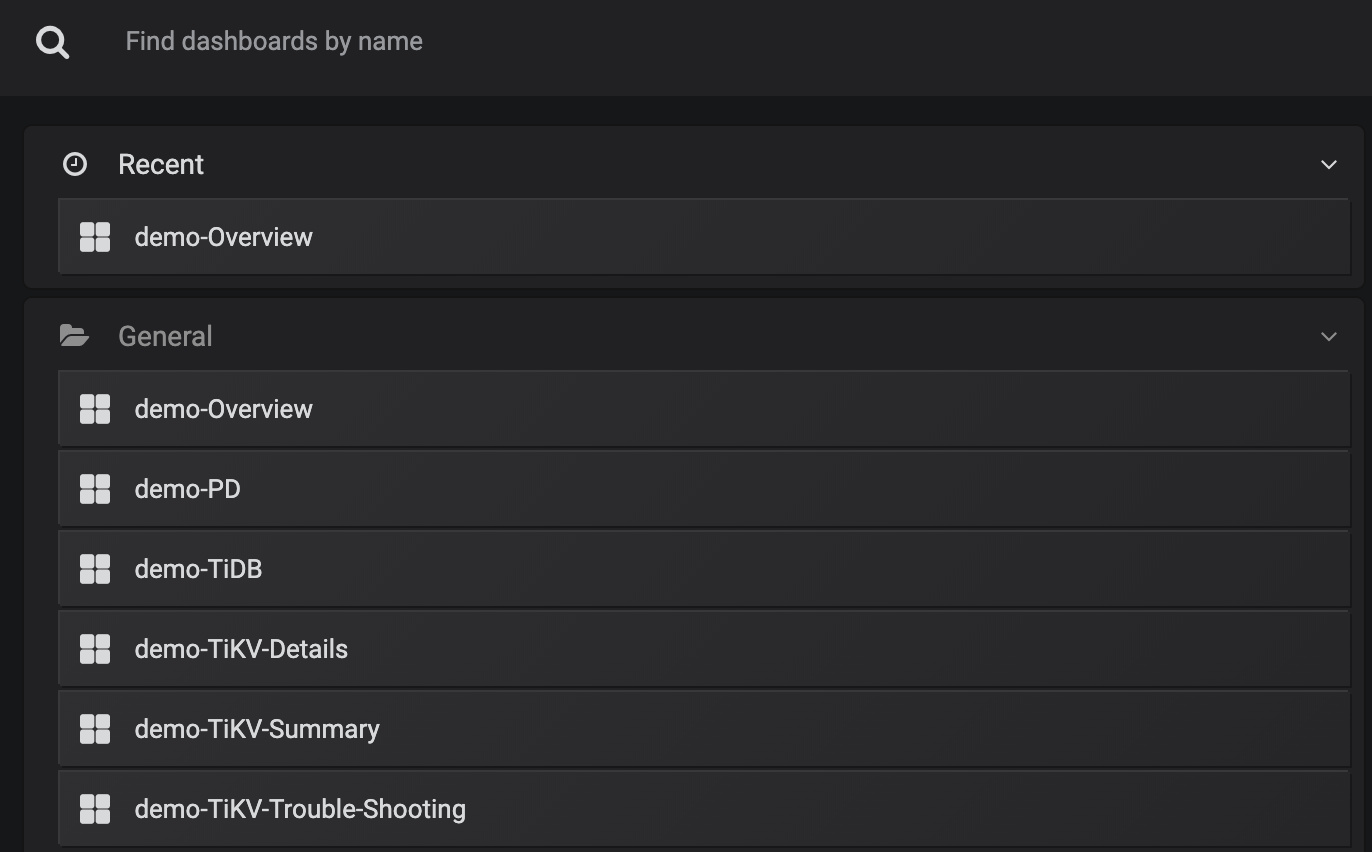

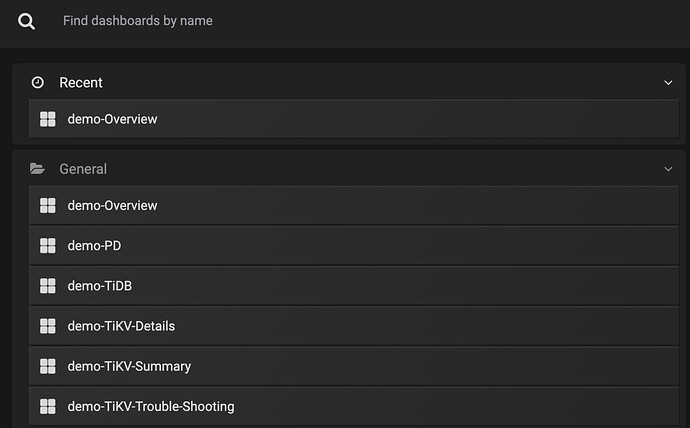

访问 Grafana 面板
$ kubectl -n tidb port-forward svc/demo-grafana 3000:3000 &>/dev/null &
在 Cloud Shell 中,点击 Web Preview 按钮并输入端口 3000,将打开一个新的浏览器标签页访问 Grafana 面板。或者也可以在新浏览器标签或者窗口中直接访问 URL:https://ssh.cloud.google.com/devshell/proxy?port=3000。
将会需要你的账号授权,然后成功之后会自动跳转到一个 https://xxx.appspot.com/?orgId=1 地址。

未删除时:
