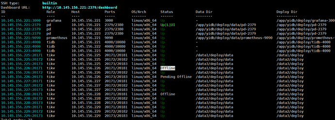

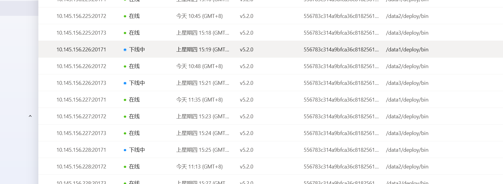

扩容tikv节点报错 节点状态Offline
【背景】做过哪些操作:扩容及缩容

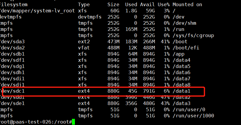

对应磁盘空间:
应该不是磁盘空间不足导致的
首先检查一下磁盘和内存是否达到瓶颈。
没有的我这是新的磁盘八百多G的
内存呢
内存至少还有40%的容量
是按照标准配置的SSD磁盘吗。
是的我这个是按照生产环境的配置SSD的盘

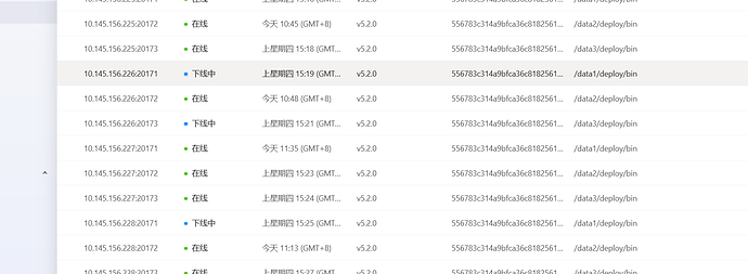

我dashboard上看是提示这三个实例是在下线中不知道为什么

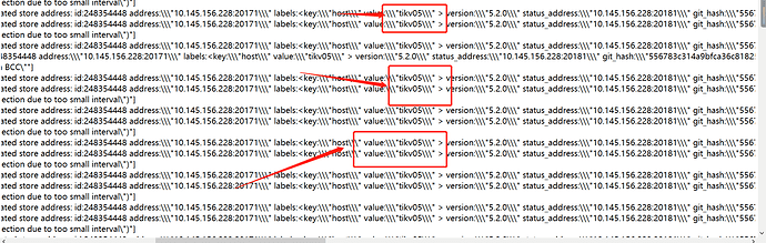

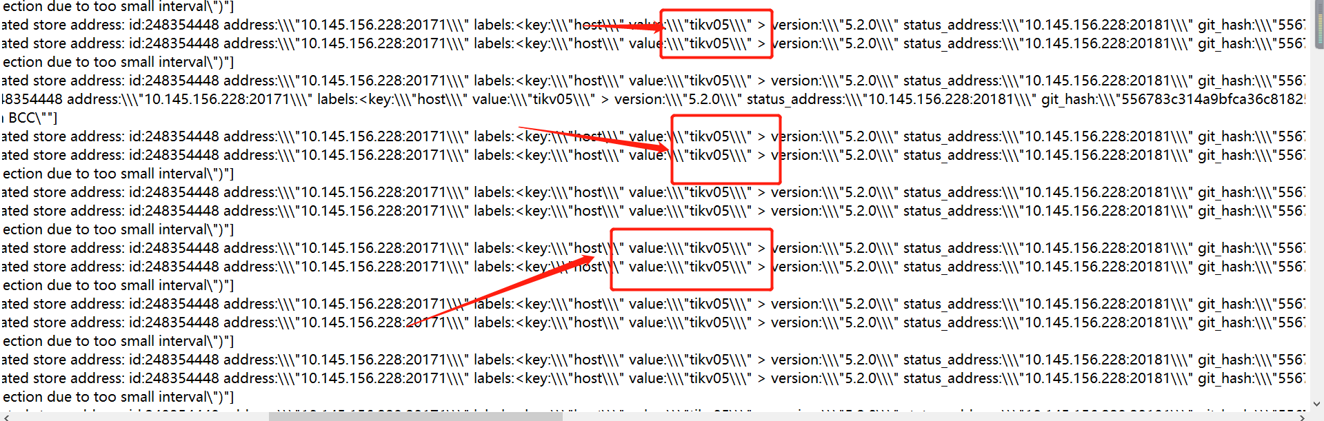

关键是他提示这个报错是我tikv的名字重复了吗

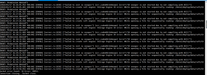

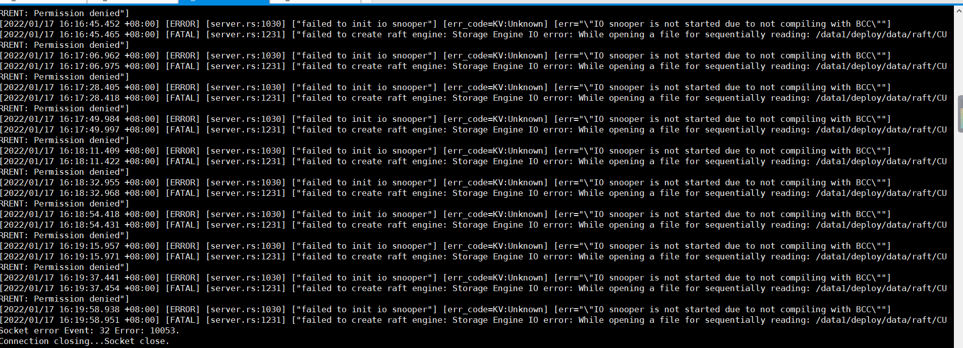

配置文件发一下,还有扩容的配置文件

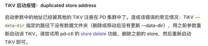

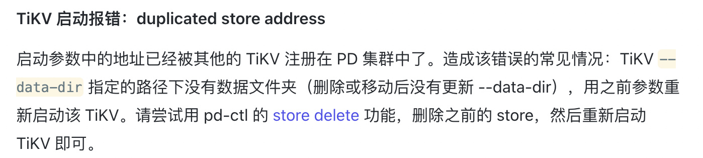

看日志。请参考一下这个。 https://docs.pingcap.com/zh/tidb/stable/deploy-and-maintain-faq/#tikv-启动报错duplicated-store-address

另外可以参考之前的链接。可能下线之后又上线导致的store重复。
感觉应该是下线之后又上线导致的store重复这个问题,大佬这样的问题该怎么解决呢
4 个赞
感谢大佬我试一下
