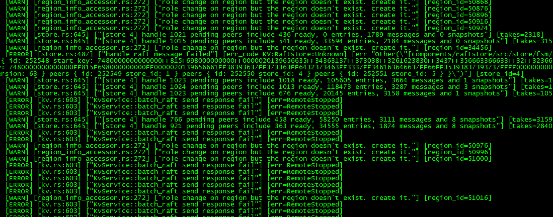

对应tikv日志:

大致想了下,挂掉2天的B节点 突然拉起来后,此时有很多已经落盘(落到A、C节点)的rocksdb raft的log信息需要重新在B上apply吗?pending-peer-region-count值几千,远远大于默认值。
这也说明了apply线程、raftstore线程负载高的原因,但是有几个疑问:
1)已经落盘到A和C tikv节点上raft实例中的log信息是怎么同步给到B呢?
2)B节点OOM,目前看到是B节点上的apply线程、 raftstore线程消耗内存最多,但是scheduler模块有默认100MB的流控,好像这块不起作用
3)改小[raftstore] raft-max-inflight-msgs(流控raft log msg)无用。
1)感觉这种场景,最佳实践是把长时间挂掉的tikv节点缩容掉,然后再扩容,否则带来的raft log同步冲击,会严重影响整个集群。这种情况下 为什么不用region replica scheduler 来覆盖挂掉tikv上的不完整的region呢?
2)raft 实例上log日志数据保存多久呢?如果这个数据丢失(compact掉),那长时间挂掉的tikv只能通过缩容–》再扩容方式解决。

落后一定时间内走raft,超过了会走snapshot方式发送region快照,然后在补log.
通过火焰图可以发现内存主要消耗在raftstore和rocksdb的low线程(compact)这块。理论上拉起长时间挂的节点,相当于新加入的节点,不会对集群造成冲击才对。
请问下,一开始这台问题的 store 挂掉的也是因为 OOM 是嘛?
看了下os日志,也是oom被kill,因为是测试库,另外一个同事就没有处理(拉起)。
好的。可以先检查一下看看第一次 crash 的时候的 apply duration 以及 crash 时间的 apply 的量看看是否非常大。导致 apply 堆积引起的 OOM 。后续拉起之后会 apply 之前没 apply 掉的内容,然后由于内容太多,apply 太慢导致持续的 OOM 。类似的内存使用情况在 5.1 后一直在不断进行优化, 建议可以尝试使用较新的版本。目前针对这种情况,要快速恢复的话建议缩容再扩容。
