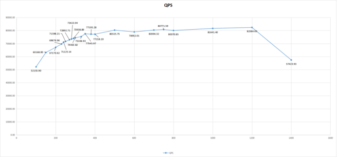

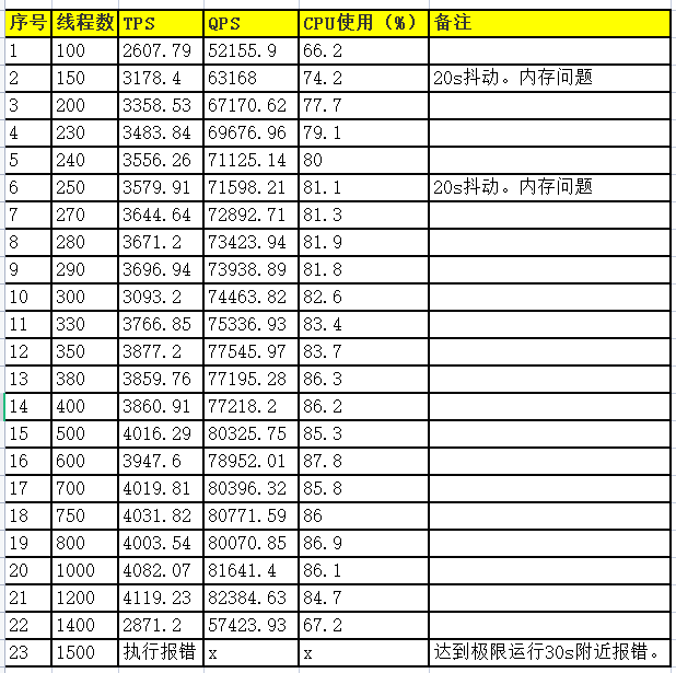

对于问题a,DBA和测试部门给出了压测报告,下面表1是TPS/QPS随着压测线程增加的变化趋势:
表1 - TiDB双机房压测结果

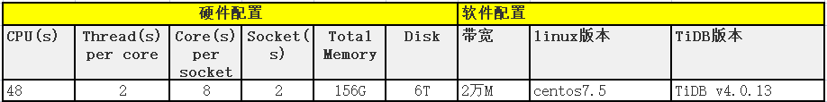

压测TiDB集群服务器使用了6台服务器,配置如下:

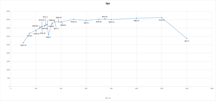

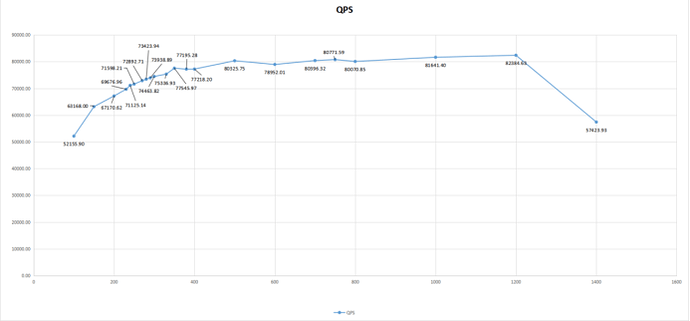

下图是TPS和QPS随数据线线程数量的变化趋势:
从压测结果来看:
  • 通过观察TPS的趋势图,在100-1400的线程中,TPS随着线程数的增加呈递增趋势,并且有五处线程段的TPS峰值,300线程内,290线程TPS出现峰值为3696.94,所测全部数据中1400线程内,1200线程TPS出现峰值为4119.23。
  • 性能测试中有后台报错经运维排查是内存问题,tikv内存默认为占用总内存空间的40%,有4台tikv服务器时在TPS较大时内存将超100%导致各类服务器问题。经过将内存调整为原来的一半后。问题解决。
  • 1400线程测试中有700线程不限制请求事务数,700线程每秒事务数15次。模拟正常业务场景。
综上:TPS峰值最高为4119,QPS最高峰值为82384, 1200线程的并发执行未发现异常,能满足业务需要。所以对于a问题,目前根据6台集群的TiDB能达到这个性能,已经超过我们的预期了,完全可以支持我们未来的业务发展需求,所以这个问题大家一致通过。同时在压测过程中,DBA也发现不少有意思的问题,比如V4.0.12版本的TiDB有不少的bug,V4.0.13版本相对稳定很多,最后我们选择了V4.0.13的版本。还有一些内存报错的问题,也是发现并解决了。

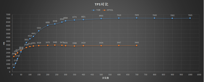

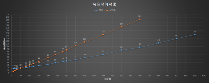

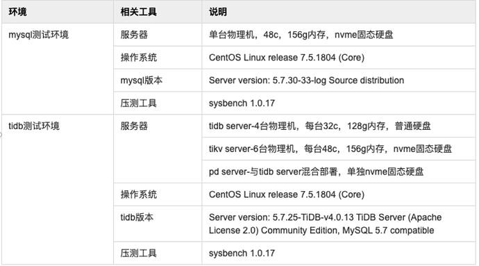

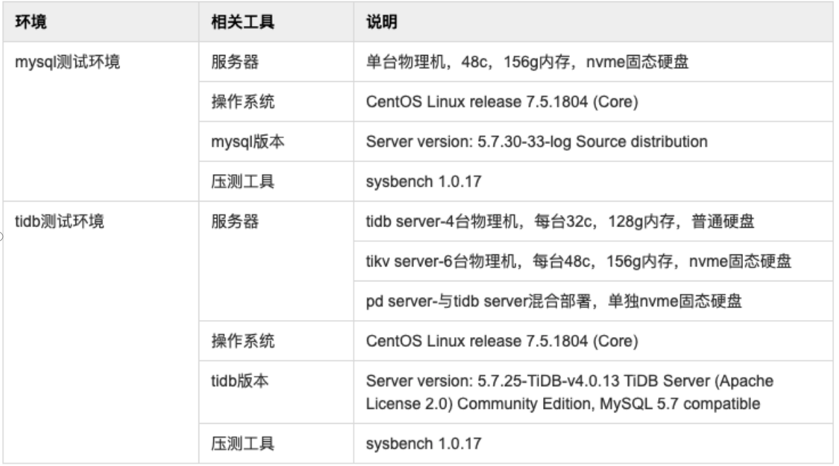

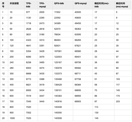

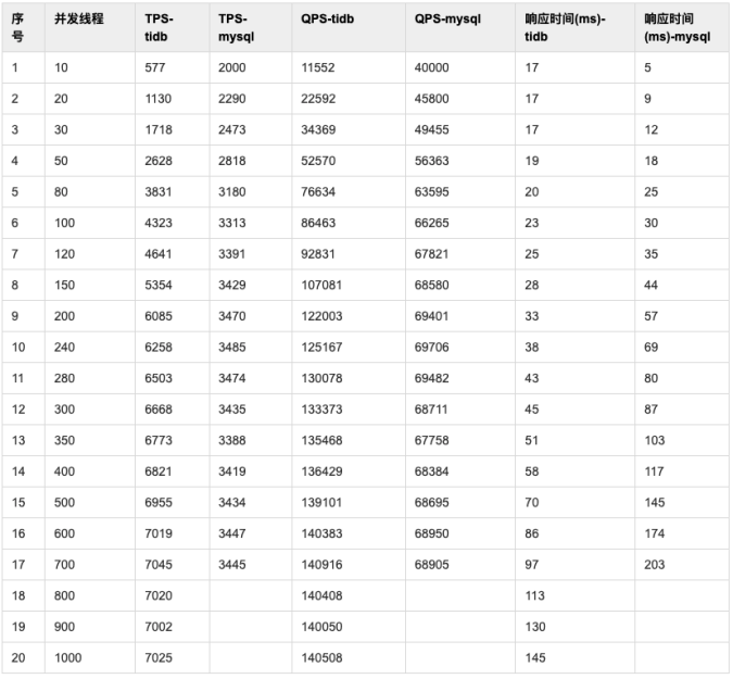

对于问题b,主要考虑的是切换从MySQL切换到TiDB以后对我们的业务处理速度是否会下降,大家会有疑问,因为TiDB由于是分布式部署架构,天然支持无感的水平扩容来应对业务的增长,但是单个的查询、插入和更新操作对比MySQL是否有优势呢?同样我们做了一轮对比MySQL和TiDB的压测对比测试,下图是测试对比环境:

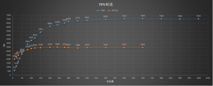

下面是DBA和测试部门给出的压力测试结果:
从测试得出的结论是:
  • 并发低于50时,MySQL在TPS,QPS和响应时间上,都优于TiDB
  • 并发高于50时,TiDB的性能逐步上升,TPS,QPS和响应时间都优于MySQL
  • MySQL在并发达到100时,TPS不再上升,并发达到300时,响应时间出现明显下降,并发达到800时,报错退出
  • TiDB通过持续扩容能够获得更好的性能和更大的数据容量,MySQL由于单机限制,性能达到一定程度后无法继续提升
我们目前的情况是对于A,B,C业务,并发远高于50,最高能达到500以上,2022年甚至能到1000以上。在TiDB上将获得长久的TPS、QPS获益,对于响应时间而言,TiDB比MySQL有差异,这个是显而易见的,毕竟分布式的数据库肯定会牺牲单个操作的响应时间,但是这点对我们业务形态而言是可以接受的。同时,我们还对一些比较复杂的统计类SQL在MySQL和TiDB上做了对比测试,效果也很惊人,TiDB的查询速度比MySQL快5倍以上,这个对我们是个惊喜,以前30秒能统计的业务需求,在TiDB上6秒就能出来。

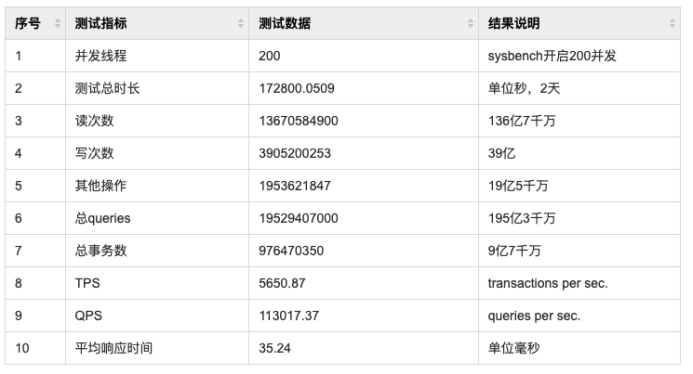

为了进一步验证,我们还做了TiDB的疲劳测试,长时间运行的情况下看性能是否有显著下降,测试报告如下:
测试结论是长时间测试过程中,性能没有明显下降,TPS和QPS波动比较小。

整个TiDB初始集群一共有10台物理机,4个TiDB server 服务器,6个TiKV服务器,3个PD混合部署在一起,有一个MySQL接管机,和TiDB集群保持数据完全同步,能随时接管TiDB。

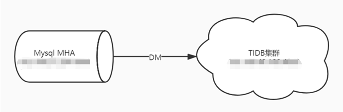

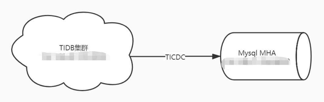

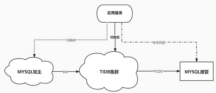

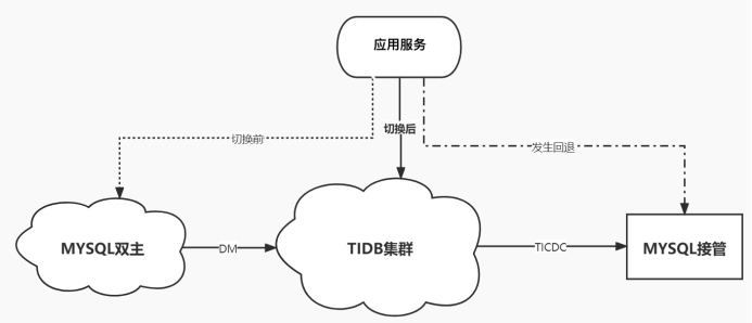

兼容性的代码改造并不复杂,针对上述几个问题集中兼容改造测试后面临比较重要的问题是升级过程,如何无缝切换到MySQL,不会影响线上业务,出现问题后如何快速回滚到原MySQL,数据一致性的检查。切换的执行方案如下图所示:

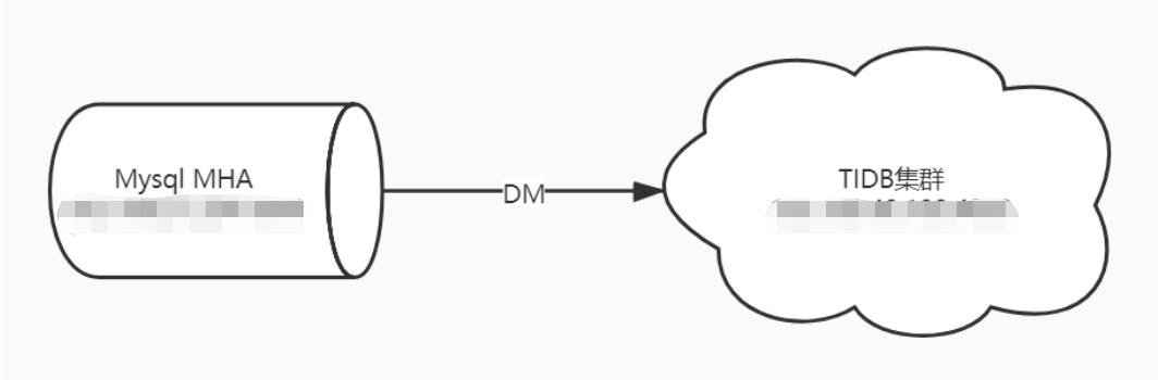

(1)切换前应用服务连接MySQL集群,数据通过DM保持和TiDB集群保持同步

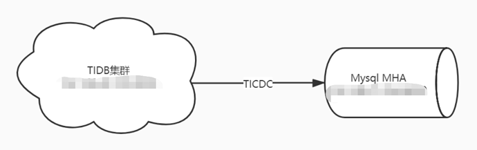

(2)切换后通过域名切换到TiDB集群,这时候通过TICDC保持数据和接管的MySQL库同步数据
如果发生回退,应用直接切换到接管的MySQL集群,保证数据一致性没有问题
其中我们用到了TiDB的两个工具:
第一个是TiDB Data Migration (DM),将MySQL数据迁移到TiDB集群,使用这个工具可以提前将MySQL数据全部实时同步到TiDB上,保证迁移时数据一致。
第二个是TiCDC,通过拉取TIKV的日志来同步TiDB的数据到MySQL,确保托管的MySQL数据库能和TiDB数据保持一致。
这里双路 CPU,每路 8 CPU,每 CPU 2 线程,应该是 32 核吧?
