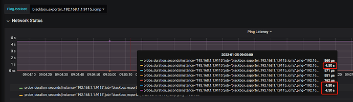

监控显示有几个节点ping延时很大,但手动ping又比较小,请问要怎么排查?谢谢!

手动 ping 是对应监控上的两个节点 ip 么,source 是192.168.1.1 的,再查一下 prometheus-ip:9090 页面上的 probe_duration_seconds 记录值是多少
promethus和alertmanager都是部署在1.1,慢的是1.1以外的节点ping1.1
参考了这个,但有个疑问手动ping没见多大延时,也不好贸然去找基础部门的人
我们网卡是1000M卡,不知道是不是这个原因,但监控显示要4秒多就有点离谱,先查下这个指标是统计的啥

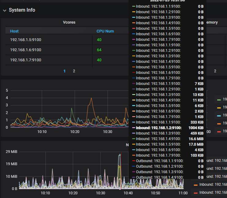

千兆的容易被打满,瞬间打满了,就容易延迟了
我自己配的一台机器,有两块网卡,一块是千兆的,另一块是 2.5Gb的,就这样才能凑合用…
估计你也要考虑下这个情况,最好是万兆
谢谢! 我看网络监控才几十M,按道理不该打满吧?
你自己多观测一下~ 这个场景和问题比较常见
