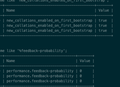

麻烦帮忙看下您的配置参数,有没有什么特殊设置,比如:
show config where name like ‘new_collations_enabled_on_first_bootstrap’;
show config where name like ‘%feedback-probability’;
感谢大佬回复,我这看起来配置都正常

多谢,复现了,区别在于,第一次我的环境中 new_collations_enabled_on_first_bootstrap 参数是 false。我们先查一下。
