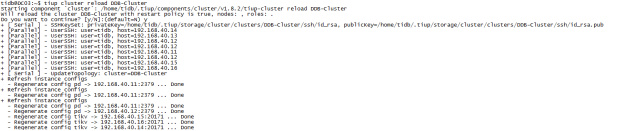

数据以下命令,重载所有节点的配置:
tiup cluster reload DDB-Cluster
