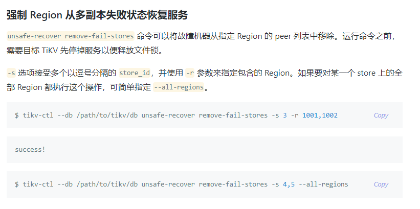

这是之前的记录信息,今天进行了/data0/tidb/tikv-ctl --db /path/to/tikv/db unsafe-recover remove-fail-stores -s 22 --all-regions操作,操作之前已经stop tidb集群,但是却没有按照文档https://docs.pingcap.com/zh/tidb/v3.0/tikv-control/#强制-region-从多副本失败状态恢复服务中的提示返回sucess,而是返回的信息是:
removing stores [22] from configrations…
Debugger::remove_fail_stores: “Store 22 in the failed list”
之后tikv-ctl 进程就结束退出了。

unsafe-recover remove-fail-stores -s 这个操作是 -s 是故障 store id ,不是正常的 store 节点。论坛里面有其他的 sop 文档可以搜索参考一下。
https://docs.pingcap.com/zh/tidb/stable/tikv-control/#强制-region-从多副本失败状态恢复服务慎用

那 -s 应该写的是 -s 5 不是 -s 22
@TiDBer_uwVlus4v 别着急操作,先把这个 sop 文档读两遍,理解一下操作的方法.可以在测试环境尝试一下,然后再生产操作.【SOP 系列 18】TiUP 环境恢复 TiKV 副本
