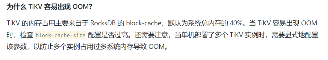

扩容后,出现了内存使用增加,导致内存不足了,这种情况怎么处理啊
调整一下block-cache-size,因为是一台机器两个节点,就不能超过这个机器内存/2的80%。设置了这个参数要reload,但是你没成功扩容的情况下,还不能重启节点
