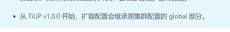

这样操作是没问题的。关于配置,这里有说明: 使用 TiUP 扩容缩容 TiDB 集群 | 平凯星辰 Docs
scale-out.yaml 只对新扩容的有效,不会有影响,不过为什么要不一样呢?
