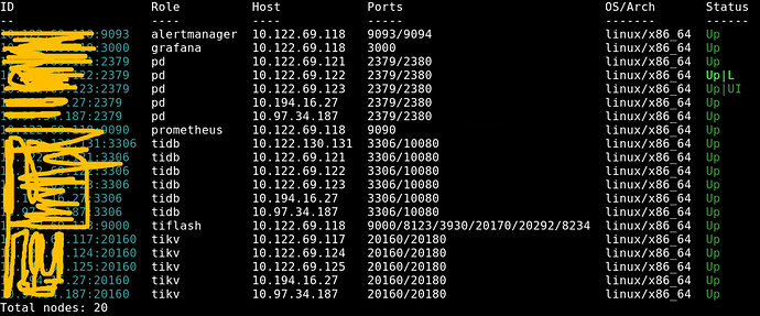

集群环境如下图

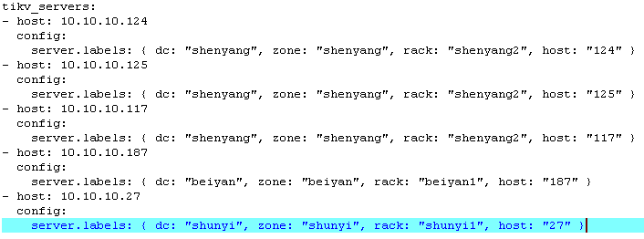

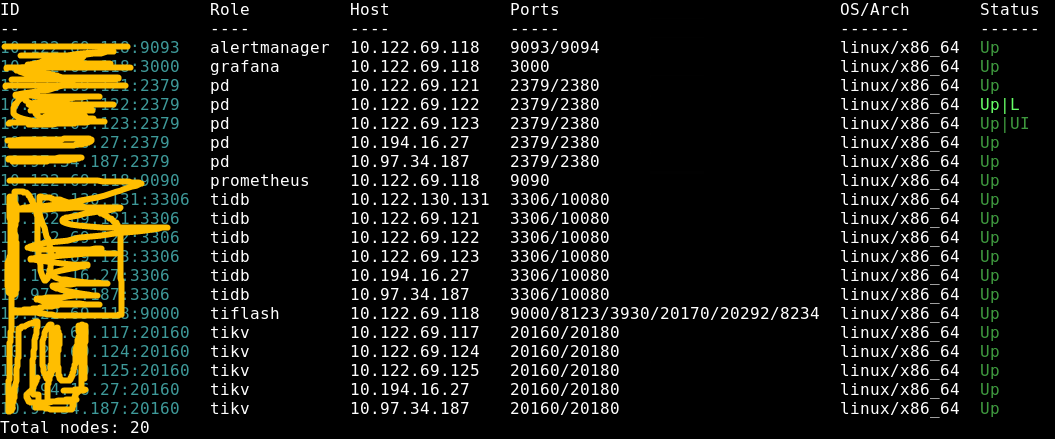

其中117,124,125在沈阳,27在顺义,187在北研(27,187这两台是新加节点)这5台虚机组成两地三中心(北研、顺义都在北京),我加的配置如下
然后重新reload,完成后,有几个小疑问:

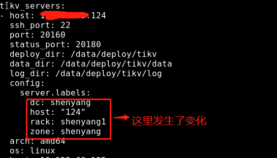

1,reload后,在edit-config查看时,发现server.labels:中的顺序发生了变化,如下:
我们在配置时写的顺序是:server.labels: { dc: “shenyang”, zone: “shenyang”, rack: “shenyang2”, host: “124” }
不知道这发生变化后是否有影响?

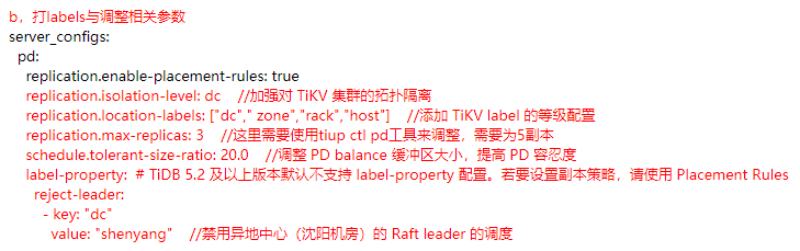

2,如果配置成5副本,那tikv按什么打labels呢?这里tidb是如何来判断的呢?
replication.location-labels: [“dc”,“zone”,“rack”,“host”]
server.labels: { dc: “shenyang”, zone: “shenyang”, rack: “shenyang1”, host: “124” }
server.labels: { dc: “shenyang”, zone: “shenyang”, rack: “shenyang2”, host: “125” }
server.labels: { dc: “shenyang”, zone: “shenyang”, rack: “shenyang3”, host: “117” }
server.labels: { dc: “beiyan”, zone: “beiyan”, rack: “beiyan1”, host: “187” }
server.labels: { dc: “shunyi”, zone: “shunyi”, rack: “shunyi1”, host: “27” }
是先按dc判断,发现有三个dc,做不了5副本,然后再按zone判断,发现也是三个,做不了5副本,再按rack判断,发现可以做5副本,然后就按rack为打label了,是这样的吗?还是tikv在打label时有其他判断方法?

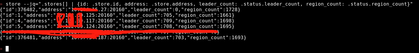

我们禁用中心(顺义机房)的 Raft leader 的调度,所以27上的leader_count为0,是正常的,但是所有节点的region_count数量不对,按咱们配置中,是3副本,那27上region_count数量应该是等于117、124、125三个节点上的region_count之和才对,(那187上region_count数量也应该是等于117、124、125三个节点上的region_count之和),但现在是均分的。
这是什么原因造成的呢?

问题 1 和问题 3,可以提供下下面的信息:
  • pd-ctl config show all
  • pd-ctl store
问题 2,3 中心 5 副本 label 设计,本站有有一篇文档说明,可以参考下:
https://pingkai.cn/tidbcommunity/forum/t/topic/69435
label副本并不是强制的,tidb会尽量根据满足label的设置,5副本3个DC那么就会有DC有多个副本,具体看tikv实例数,到下层5个rack那就会每个rack一个副本。

1与3需要通过pd-ctl来做调整,官网文档中有指出

对于2的问题,https://pingkai.cn/tidbcommunity/forum/t/topic/69435这个帖子中有详细解释

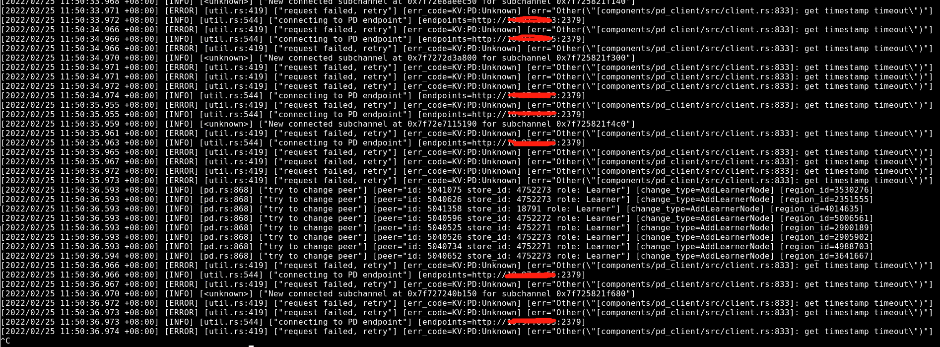

2,其中有tikv节点出现Disconnected状态,tikv日志中报错如下:
