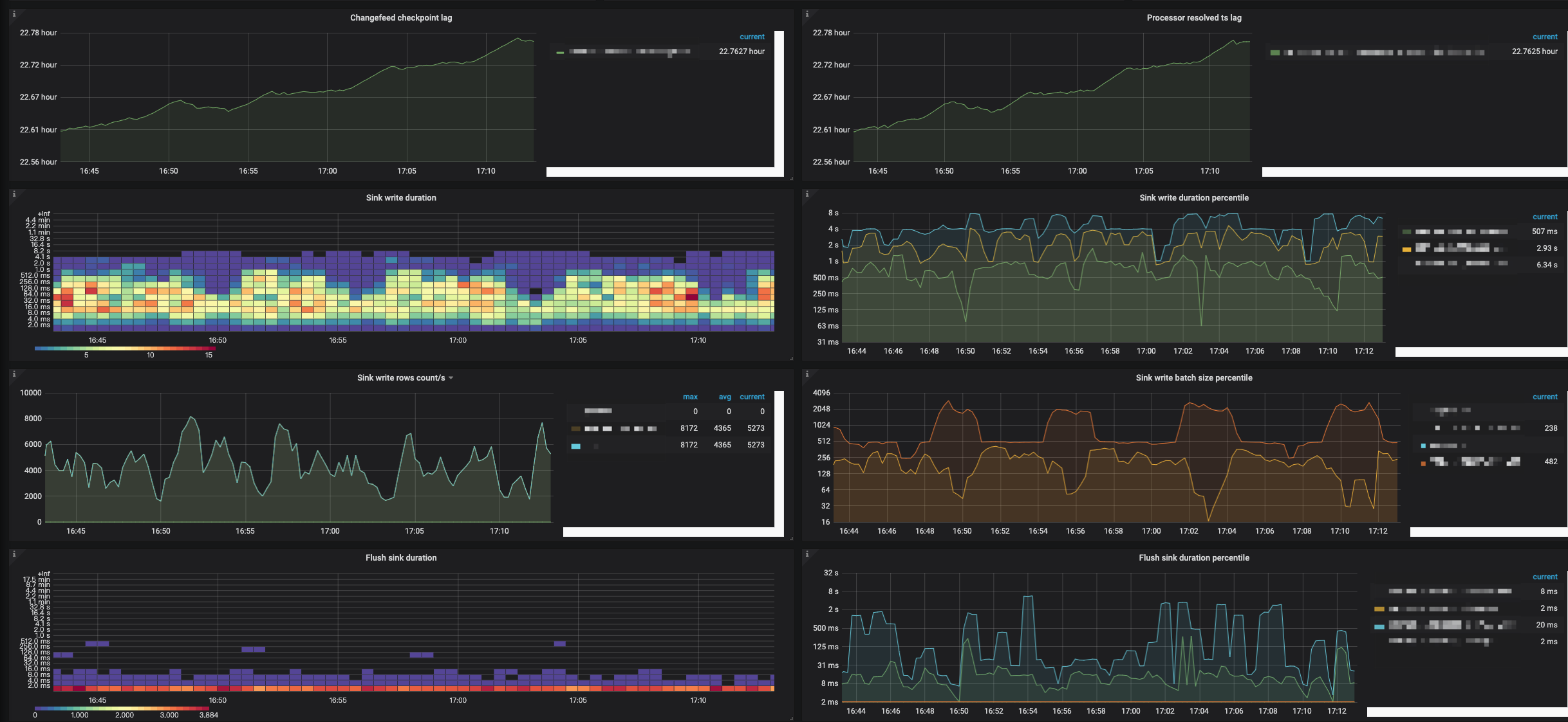

线上24个tikv节点,使用ticdc 同步生产数据到mysql,但是resolved ts lag 越来越大

【现象】 业务和数据库现象
延时加大,快超过24小时,需要重做

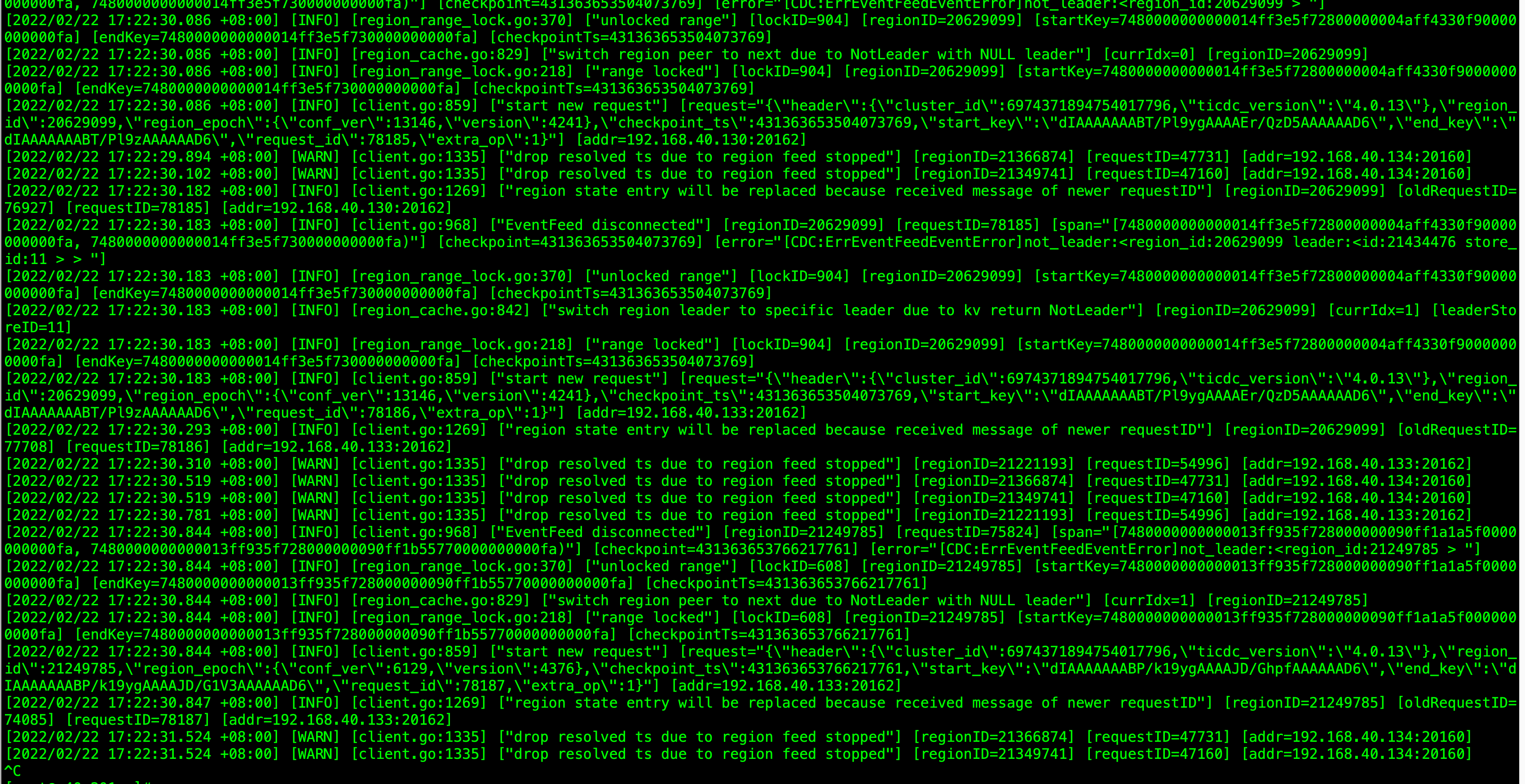

日志:
麻烦提供一下完整的 ticdc 监控,定位一下延迟高原因.
感觉是下游的处理性能跟不上
  • Flush sink duration:TiCDC 异步刷写数据入下游的耗时直方图。
  • Flush sink duration percentile:每秒钟中 95%、99% 和 99.9% 的情况下,TiCDC 异步刷写数据入下游所花费的时间。

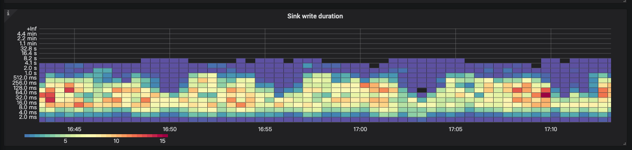

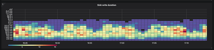

  • Sink write duration:TiCDC 将一个事务的更改写到下游的耗时直方图。
  • Sink write duration percentile:每秒钟中 95%、99% 和 99.9% 的情况下,TiCDC 将一个事务的更改写到下游所花费的时间。
按照参数的说明,基本上事务改写最大的处理有 8s 的
