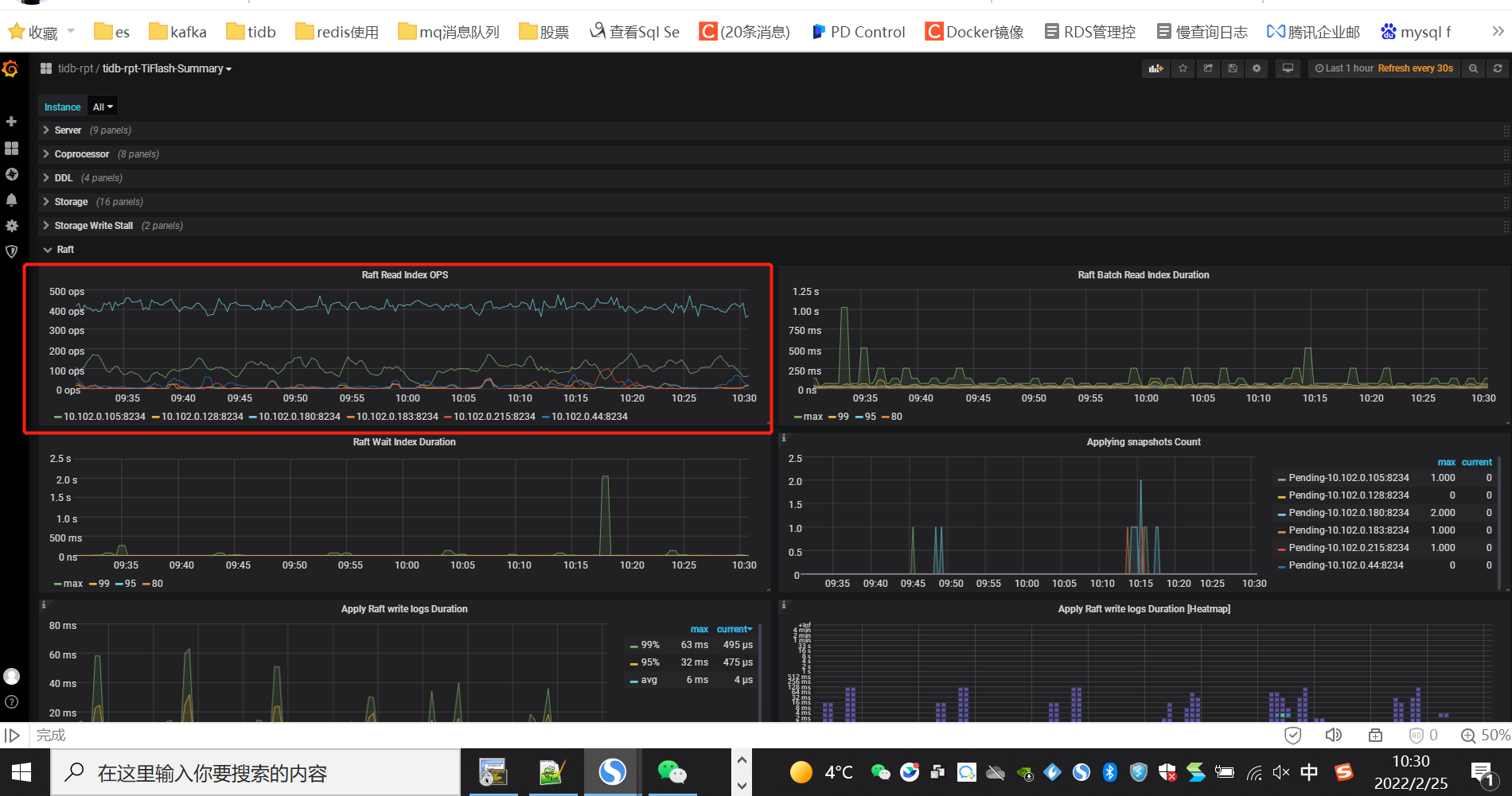

看看 PD 监控下的 balance- statistics 下面的监控指标(可以只看。tiflash 的)

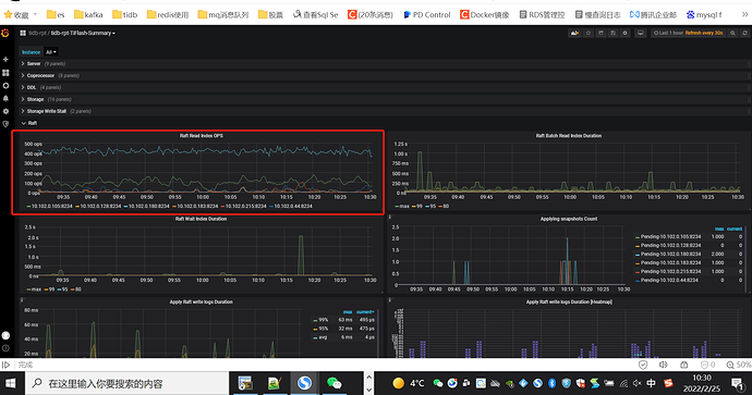

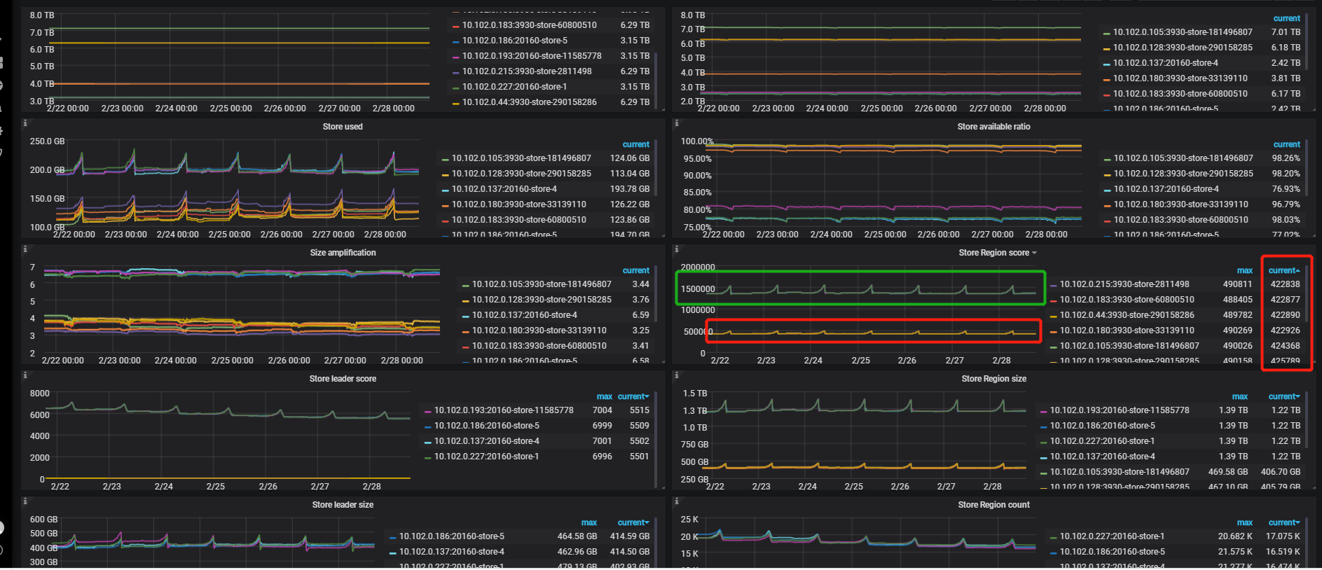

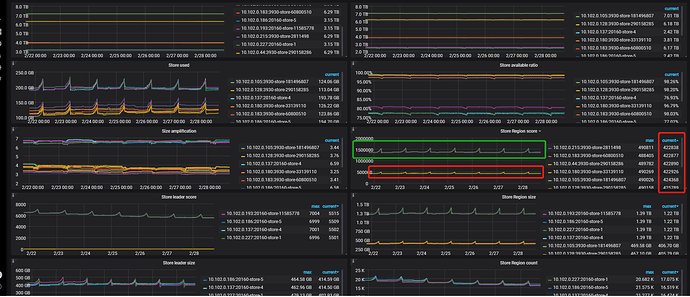

你好,我看相同角色的节点 ,挺均衡的。 绿框是tikv节点(4个/3副本),红框是tiflash节点(8个/2副本)。
这个看 leader score,不过看起来好像也挺均衡的,问一下,咱们的 SQL 有规律吗?或者说 CPU 的使用是 SQL 导致的吗?

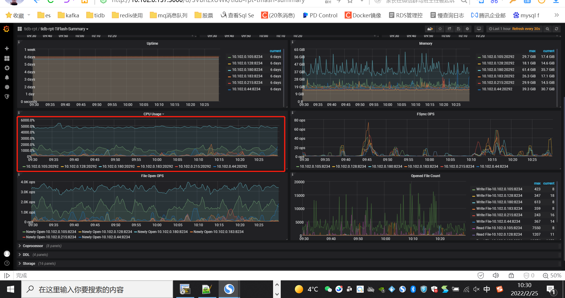

咱们的慢日志里有执行计划,可以看看那些走的 store 是 tiflash 的,或 执行计划走的 是 tiflash 的,建议咱们先解决问题,再看看。tiflash 均衡的问题,tiflash 均衡的问题,我到时候会反馈一下,看是否合理及怎么改进
十分感谢,经排查是某些sql查询导致的, tiflash cpu高这个问题目前解决了。 由于我们对所有的大表查询 都强制 用了hint read_from(tiflash) 了。 结果发现有的过滤后中小数据量的查询走tikv 的索引会更快。 tiflash使用率一直维持再10%以下了。 效果很明显。就是针对一两个表的查询 ,使用很频繁,把 CPU 一直打到很高。
