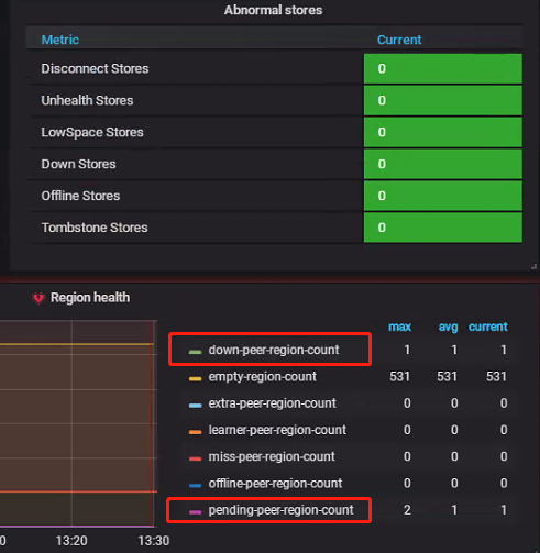

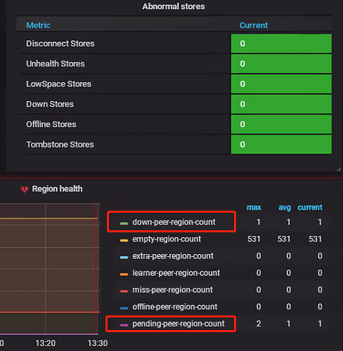

Regions are not fully healthy: 1 pending-peer

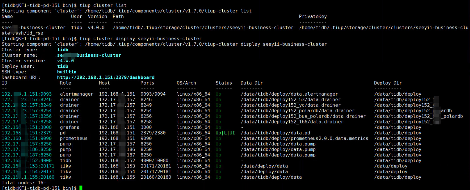

好吧,有点怀疑是你 的 日志级别调整到 ERROR了,其实可以按照上面说的 先添加一个 peer ,就ok,但是有点没搞清楚:你到底 几个 store,看这个帖子第一个图:你的 store 有 offline 的也就是store 4,还一个 Lowspace 的,还一个 Tombstone 的,去掉 offline/tombstone 的 ,你有3个对吧

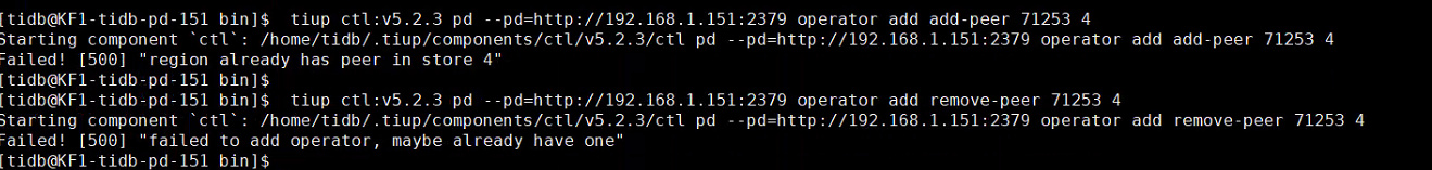

1、你可以再手动在其中一个store ,应该还是 55179137,添加一个 peer(pd-ctl add-peer 命令,但不知道原先为啥失败,所以不敢确定,能成功)
检查一下 store 的空间,为啥会有 lowspace 的,最好处理一下,不然你的调度,可能会收到影响(调度会尽量不调度到的 lowspace的,好在你只有3个)
怎么操作?现在只有3个store,

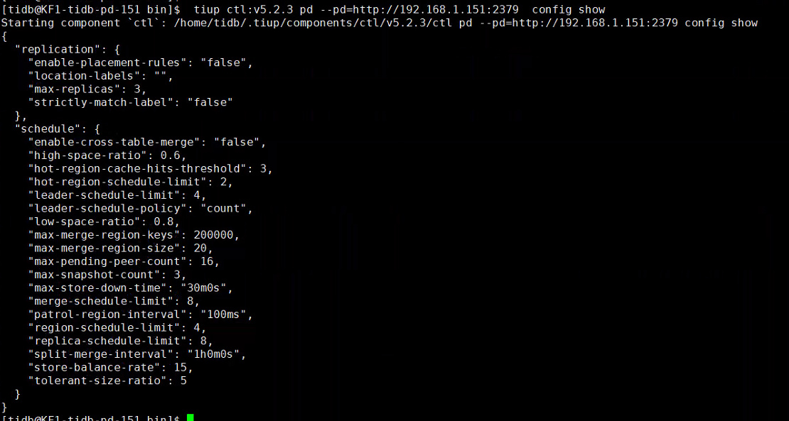

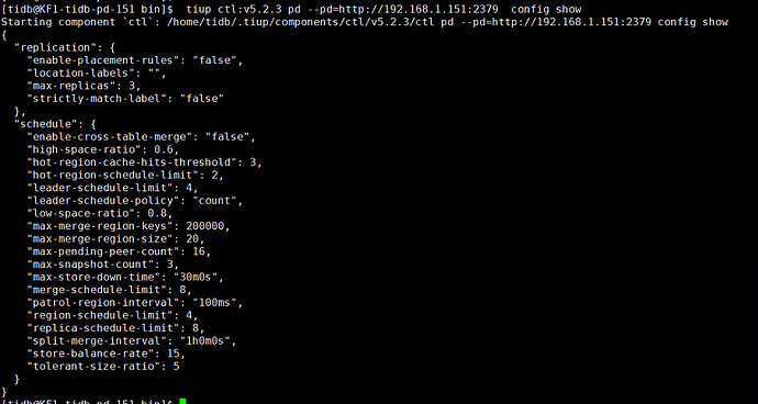

lowspace的节点删些无用文件比如tikv日志,这样释放些空间,pd-ctl config show看下有个low space ratio参数可以pd-ctl config set调大一点观察下
你这个图,你有一个 store 添加了 evict leader 调度吗?先不跑题,一会在说这个问题(你上面的图,明显是有问题的,总共3个 store,你其中一个 store 几乎是没有数据的,明显是不对的),你先

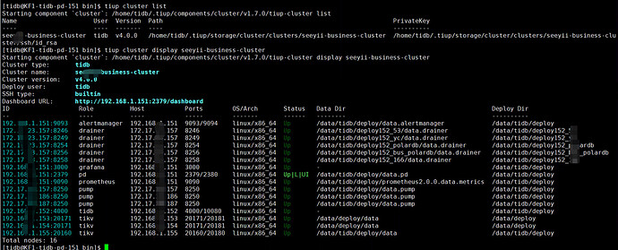

打不开,你先执行一下上面的操作吧(你现在的集群状态:tiup cluster display clustername,输出的都是 up 吗?)

1、先试试 add-peer 吧,add-peer 别加在 store 4 上,把 4 换成 55179137(不用 remove peer 了)
先看看上面的操作 ok 不,不行的话,只能 执行 强制改 store 4 为 tombstone 了
