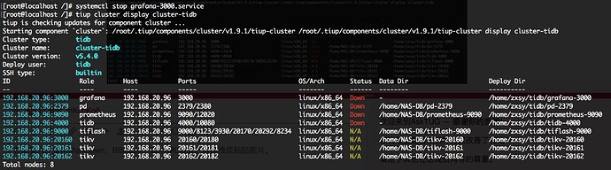

【 TiDB 】centos7 tidb v5.4.0
【概述】无法销毁tidb
【背景】误删除了/home/tidb文件夹
【现象】

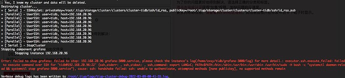

执行tiup cluster destroy cluster-tidb命令,
请各位大神帮忙,现在卡在这里了,不让继续安装也无法重装,又销毁不了

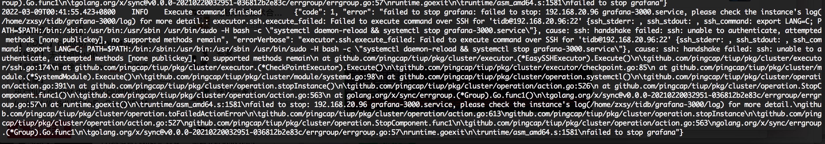

我在本机加上互信了,用tidb@ip可以免密登陆到ssh,销毁时依旧上图错误,按错误中加端口tidb@ip:22免密登陆不了。

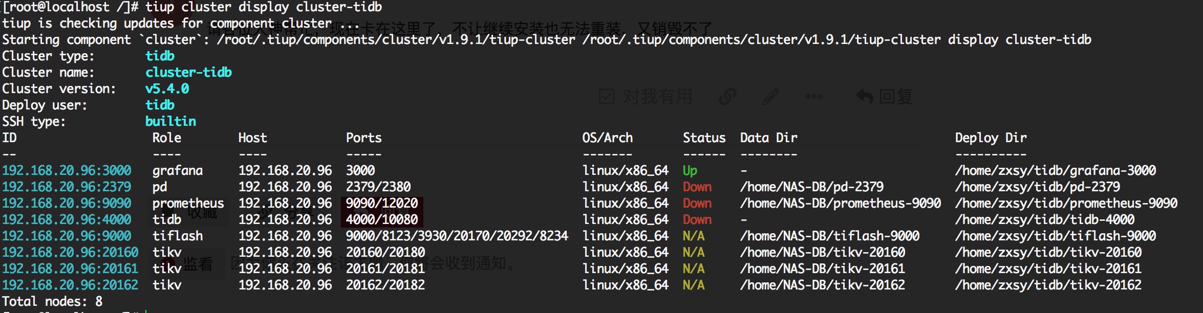

tidb的home目录是在新建tidb用户就生成了的,如果只是.tiup目录还好,这个删了比较麻烦。可以试下再安装tiup(或者从别处拷贝)后,先把配置文件补上,再用tiup查下集群信息,看能查出来不
是用root账号部署的吧,如果是root部署那tiup配置在/root/下,tidb家目录就只有互信的配置
是用root部署的,那应该就是互信没有配置好,我再试试。

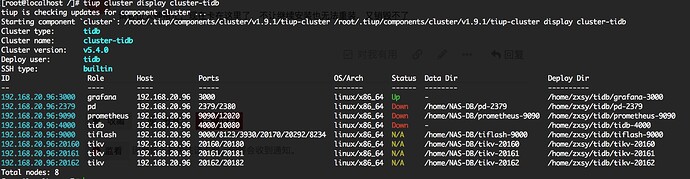

现在可以查出集群信息
在root下,ssh tidb@ip是可以免密登录了,问题依旧。
