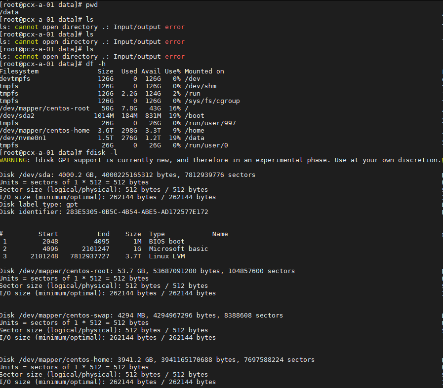

执行sysbench的预加载数据命令导致io报错,导致tikv节点的数据目录的根目录/data IO完全hang住。执行ls命令报错,df命令还可以看到磁盘,fdisk -l命令已经看不到磁盘了,执行命令和现象截图如下:
sysbench --config-file=config oltp_point_select --tables=11 --table-size=100000000 prepare

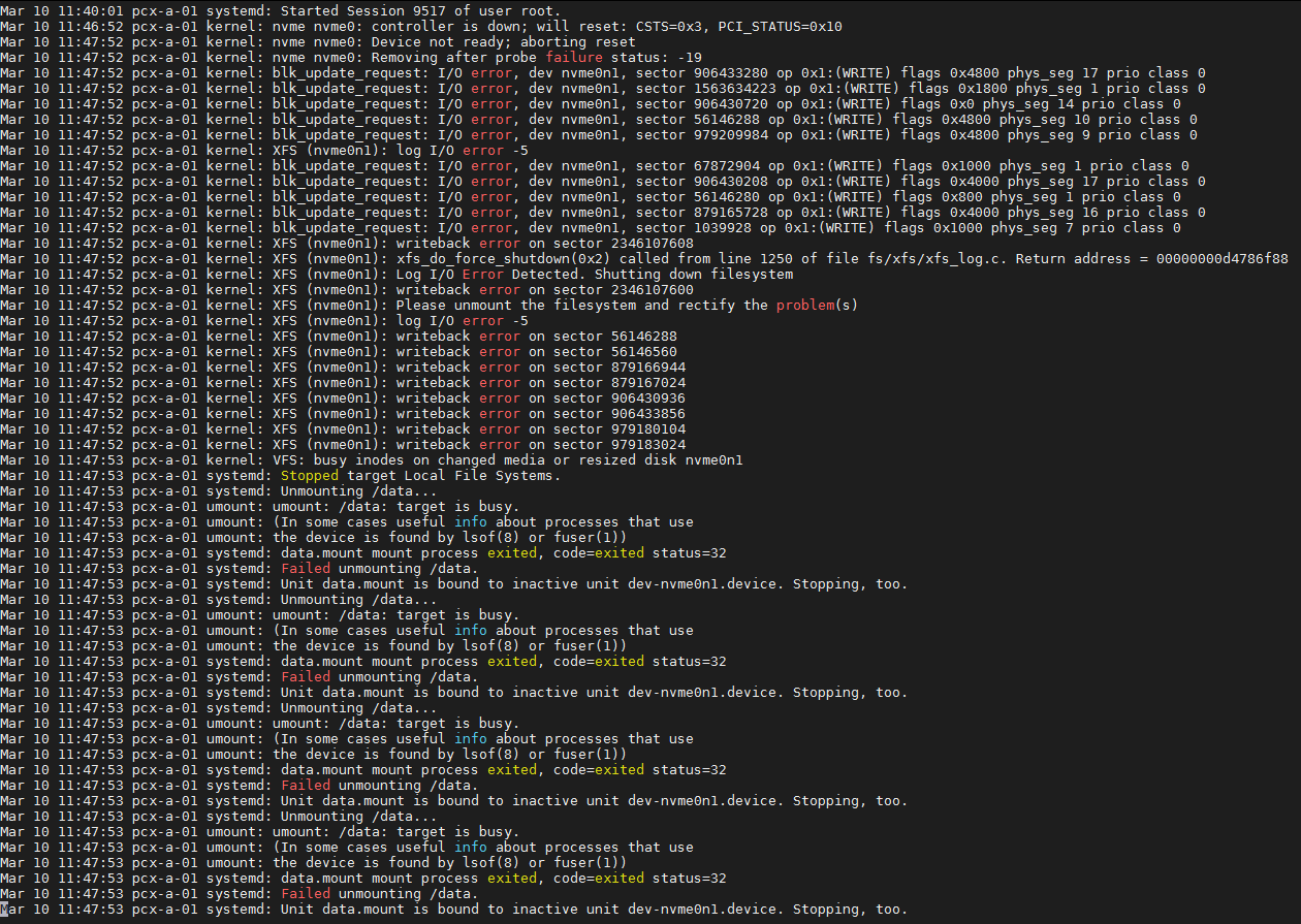

系统日志如下:

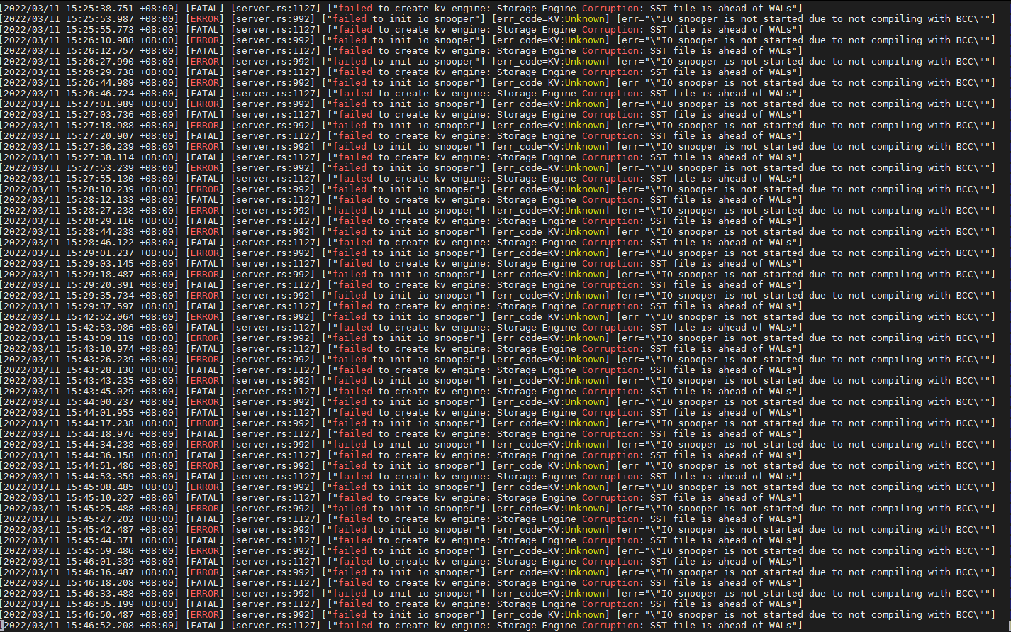

tikv的日志如下:
%E5%9B%BE%E7%89%87
该问题出现之后,磁盘无法umount,只能重启机器来修复。

这么神奇呢? tidb的所有操作都已raft log形式写入,所以对磁盘性能有要求,但是你的nvme 性能应该没问题, 主机和磁盘的品牌是什么? 你的系统日志已经显示nvme controller down,压测期间的磁盘性能监控发下看看

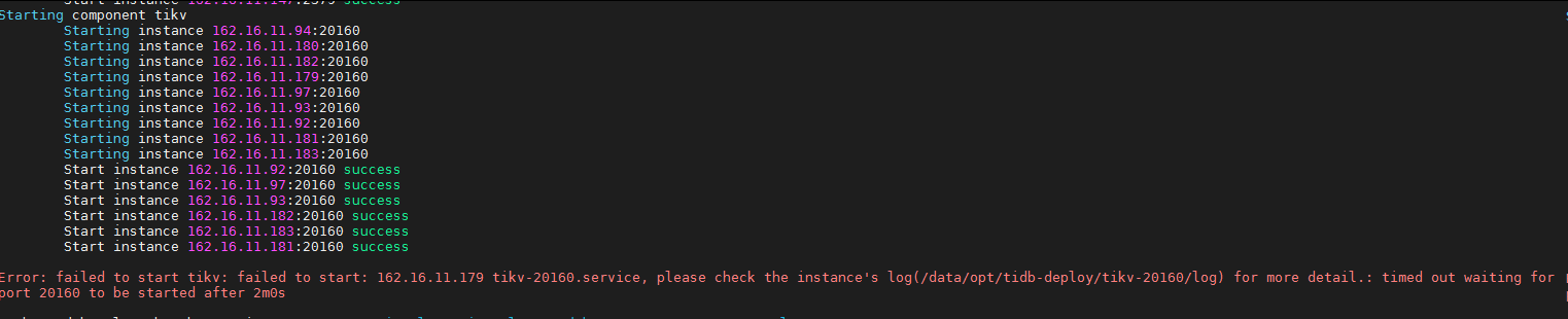

集群已经起不来了,看起来像文件写坏了,tidb无法自愈了。
如下是179的tikv日志
