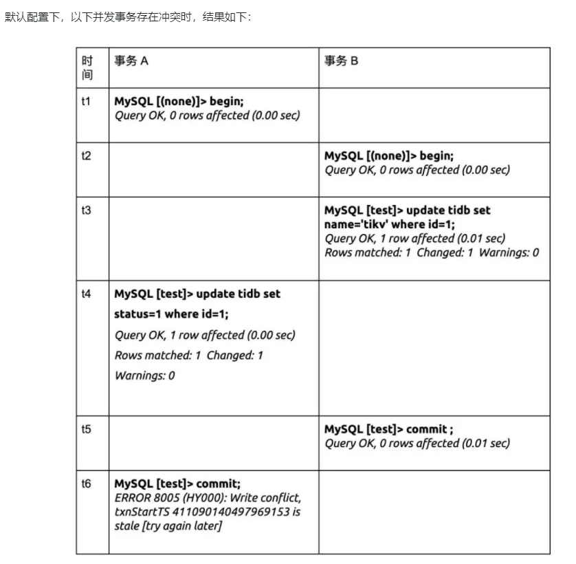

谢谢老师,能够提供一个场景,我模拟一下呢?
参考这个:
https://docs.pingcap.com/zh/tidb/stable/troubleshoot-lock-conflicts#事务被长时间阻塞
https://tidb.io/blog/9d8c9817
