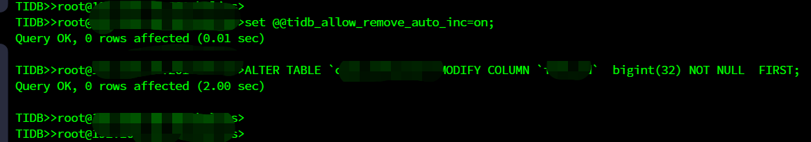

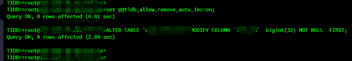

3000万条数据的表,主键变更,去掉auto_increment属性,集群报了很多错,操作如下:

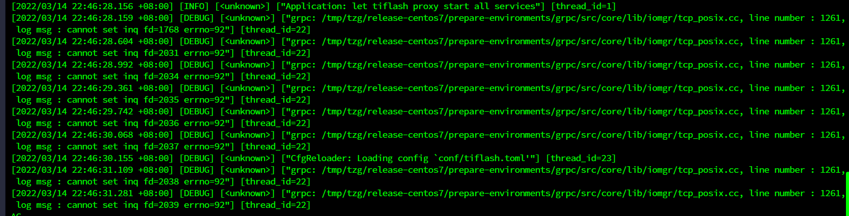

tiflash一个节点挂了

tiflash挂了

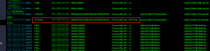

目前正常,但是一直告警,tiflash有个两个服务器,一个正常,另一个一直重启

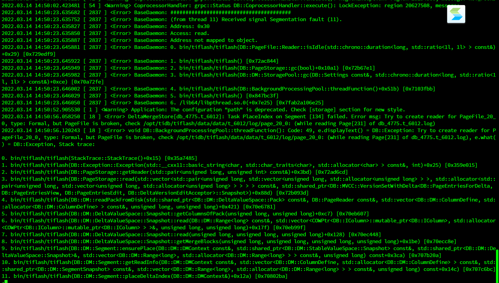

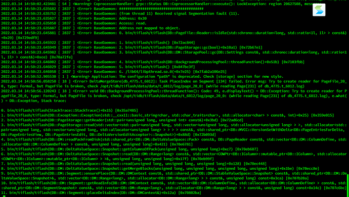

  2. TiFlash 现在挂掉以后是否重启,另外补充一下截图的完整日志。可以通过 tiup diag 抓取一下日志和监控谢谢。【SOP 系列 22】TiDB 集群诊断信息收集 Clinic 使用指南&资料大全

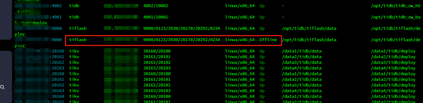

没有,一直是offline状态,扩容后,tiflash日志报错,不知道是不是磁盘有问题,我们是普通的固态盘,不是nvme的
已经重建成功了,节点下线后,重新部署得使用新的端口,否则就会报上面的错,谢谢了
有两种情况:
  1. 对应的端口的服务没有真的 kill 干净,还在 listen 状态;
  2. 可以看一下 service 得 journal log 看看具体报错是什么,从日志截图看只能说明 TCP 就失败了,可能是是端口冲突。
好的 ,我查下
