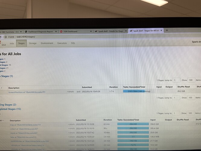

tispark 写tidb 为什么越写越慢了?

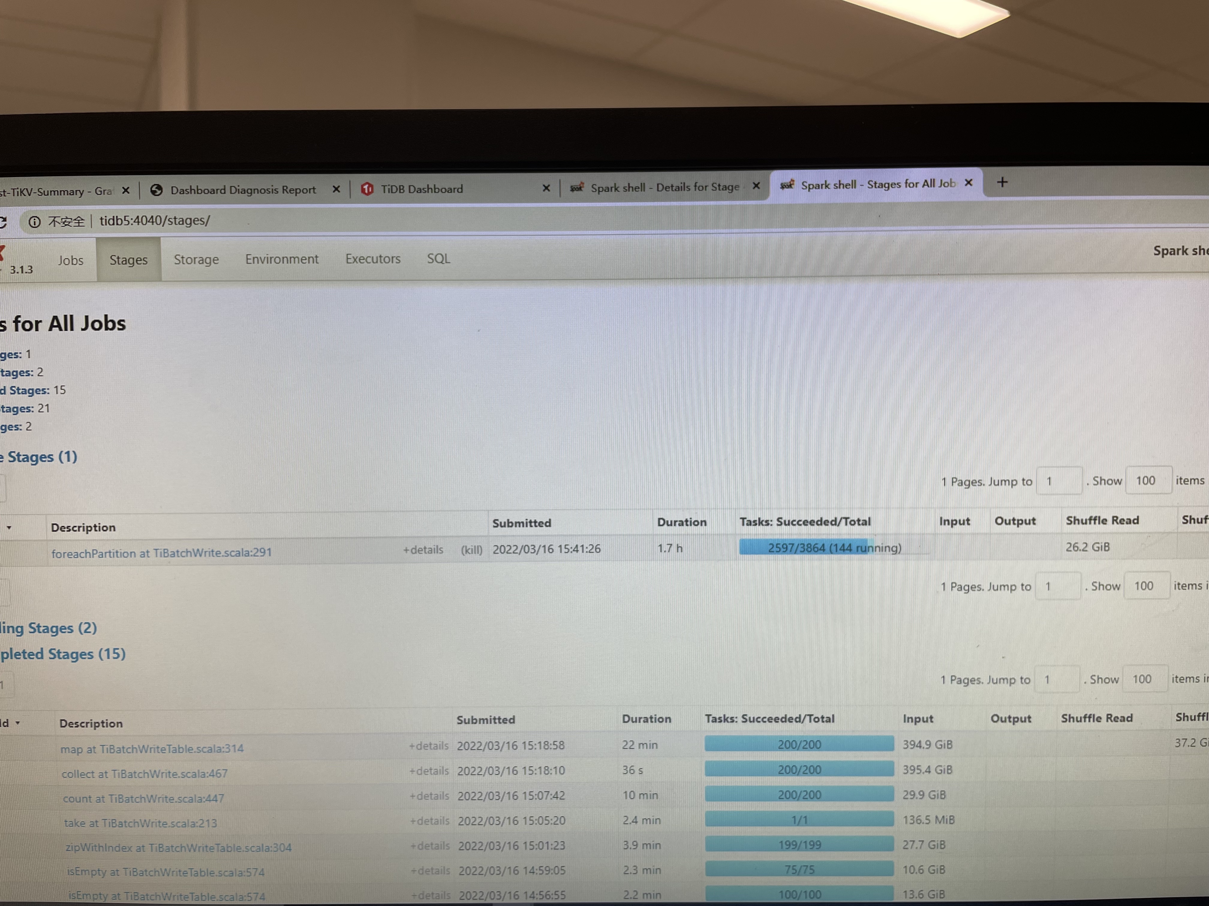

把文档中的例子改了一下将一个43亿的hive表和tidb中的一个1亿的表jioin 结果集回写tidb

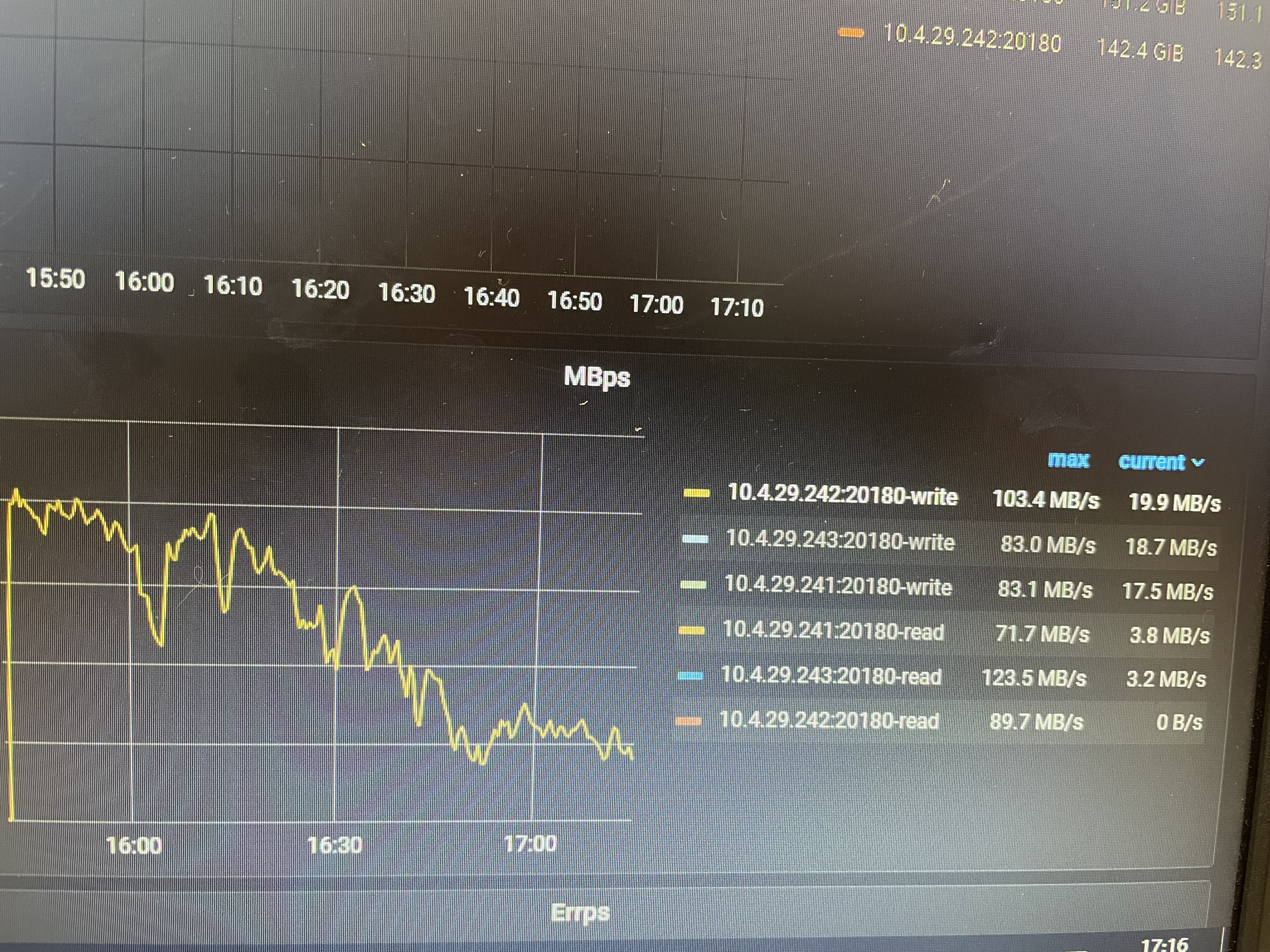

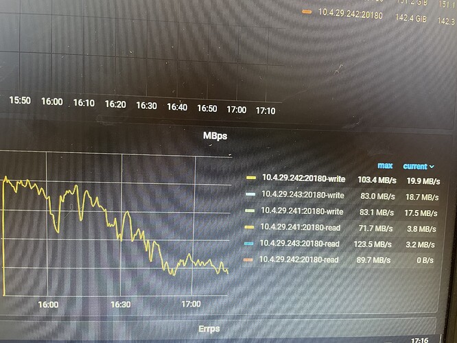

在执行到foreachPartition at TiBatchWrite.scala:291 的时候tikv的监控显示开始写入最初的写入速度是90MB每秒左右这个后来持续下降1。7个小时后只有30M左右 什么原因导致的
表上没有索引有一个tiflash的副本

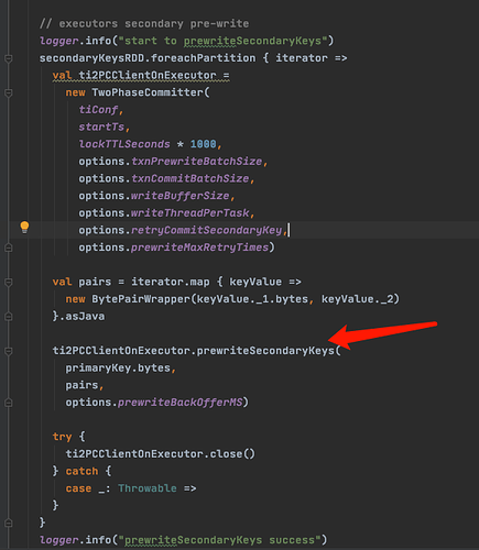

TiBatchWrite.scala:291这个一行是干了这个事:
在两阶段提交中,secondaryKeys的加锁和写入操作,理论上这时候的慢跟几个因素可能有关:

今天重新做了一下测试 新建了表 pre_split_region 设为8 开启spark加载数据
开始的时候写入速度一直很稳定在100M左右当空region没有之后写入速度开始下降同时磁盘的读突然开始上升,是不是这时候开始region的分裂导致写入速度下降。另外我们看到region的数量有一个下降和上升的过程这是一个测试环境没有别的复杂,是不是大量的空region倍merge了?请指教

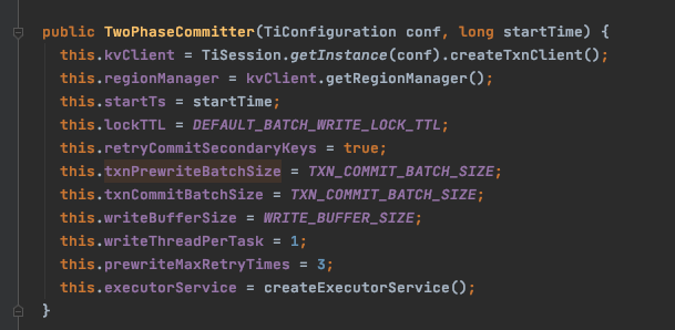

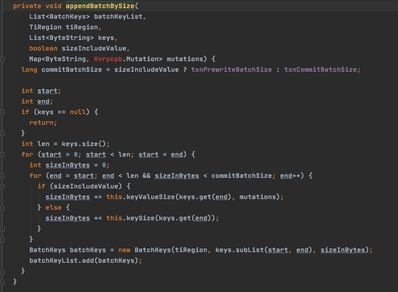

观察了一下spakr入库时候的日志发现TwoPhaseCommitter阶段 prewrite secondary key row=27 size约为16K 如果将row 增大会不会增加入库效率 ,从主机测观察io占用率很高但是读写的速度毕竟并不是特别高最高只有100M左右。请教一下有哪些方法可以调整入库的批的大小看了一下源码 默认值是16K 由这个参数控制 TIDB_TXN_PREWITE_BATCH_SIZE
新的问题是这个参数是在哪设置的
val txnPrewriteBatchSize: Long = getOrDefault(TIDB_TXN_PREWITE_BATCH_SIZE, “16384”).toLong
// 16 * 1024 = 16K
val txnCommitBatchSize: Long = getOrDefault(TIDB_TXN_COMMIT_BATCH_SIZE, “16384”).toLong
// 32 * 1024
组织这个参数的时候传进去的,参数名应该是这个:txnCommitBatchSize
我这个参数名字,是从你的日志截图的位置的上一级方法里面找到的分割的参数,不是你找的那两个,我的是2.5.0版本
这个参数我看代码里面说明建议最大值是768*1024,所以调整时,建议不超过这个值,按照我的理解,不是批次越大越好,需要反复调整观察一下。
