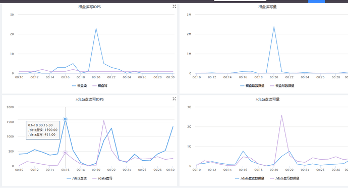

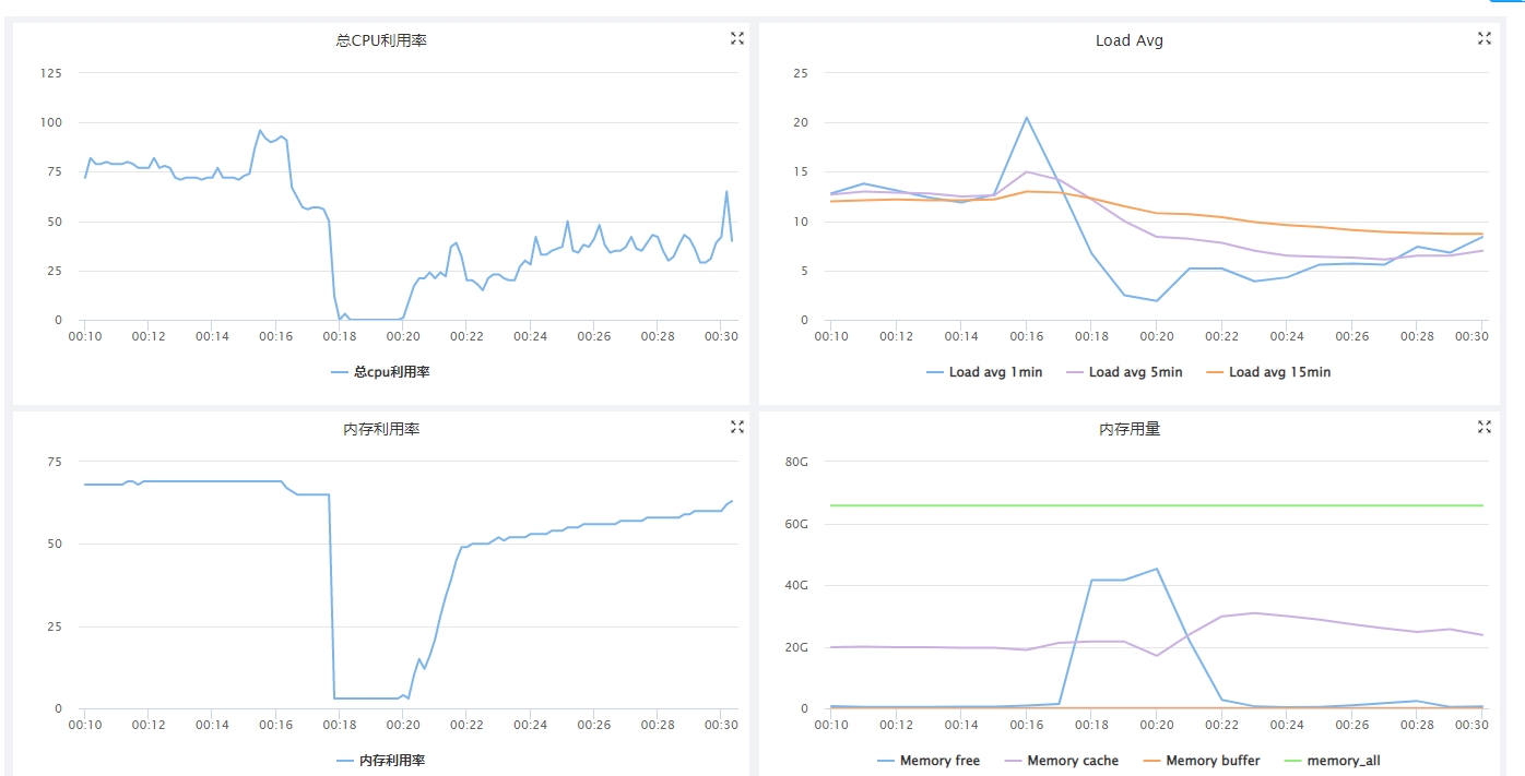

1)对应主机有硬件告警吗?
2)对应主机内存够用吗?
这个是tikv得当时得系统资源情况
OOM吗?

具体看哪个指标呢
我截图给你下
