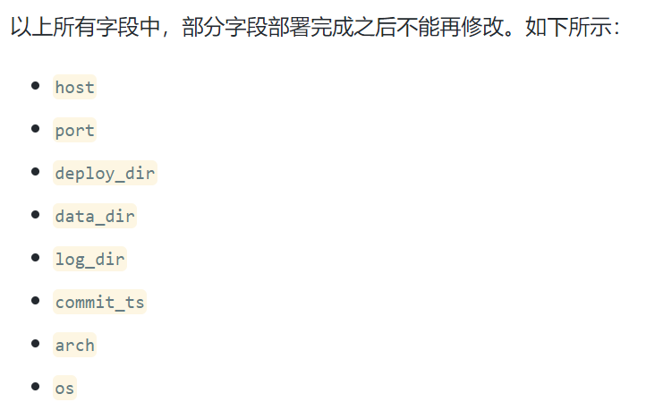

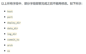

tiup cluster edit-config 报错不能修改
为提高效率,请提供以下信息,问题描述清晰能够更快得到解决:
【 TiDB 使用环境】
【概述】场景+问题概述
修改drainer
commit_ts: 431948192049790977
【背景】做过哪些操作
【现象】业务和数据库现象
【业务影响】
【TiDB 版本】
【附件】
  1. TiUP Cluster Display 信息
  2. TiUP Cluster Edit Config 信息
  3. TiDB- Overview 监控
  • 对应模块日志(包含问题前后1小时日志)
https://docs.pingcap.com/zh/tidb/stable/tiup-cluster-topology-reference#drainer_servers
可以把之前的 drainer 缩容然后重新部署
tiup不支持这个字段的变更,可以参考楼上的做法先把drainer下线再扩容进去
