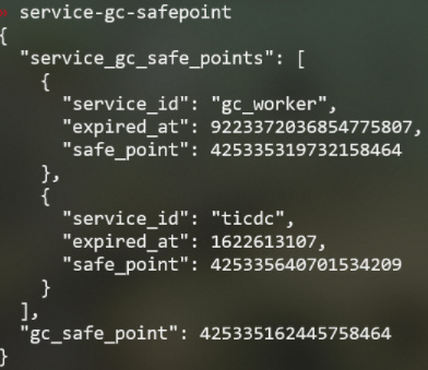

4. CLI 命令
pd-ctl service-gc-safepoint 查询所有 service 的 gc safepoint。
  • “service_gc_safe_points”: gc_worker/ticdc/br/dumpling 等各 service 记录的 safe point。
  • “gc_safe_point”: 用于通知 TiKV 进行 Do GC 的 safe point,该 safe point 不保证在此时间之后的数据可以安全读取。

  • Case3:报错 there’s another service in the cluster requires an earlier safe point
某些 service 的 safe_point block GC,通过 pd-ctl service-gc-safepoint 找到 block service。
