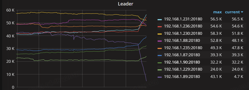

tikv繁忙,试试pd-ctl add scheduler evict-leader-scheduler xx 把这个store加个victor leader调度,暂时不让这上面有leader运行,看下这机器的Node_exporter 监控 看看有什么异常没
好的,我加上这个参数试试, 已经添加了 evict参数 add scheduler evict-leader-scheduler

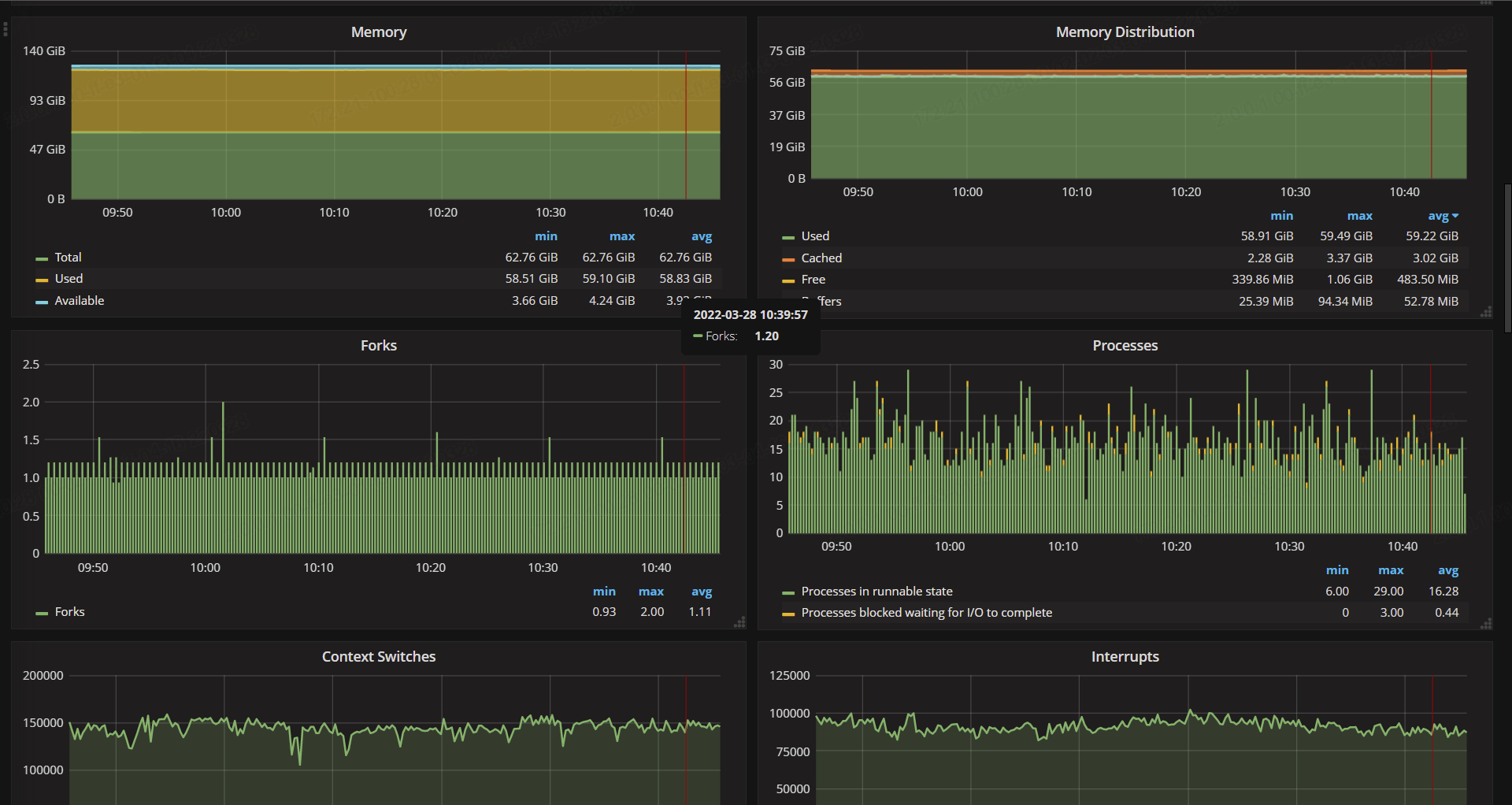

Node_exporter 这个监控是在哪个路径?
xx是对应的store id
Node_exporter监控在根目录

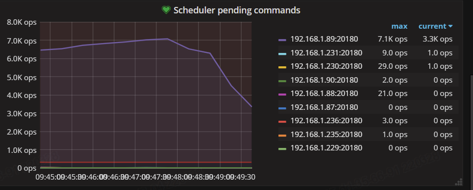

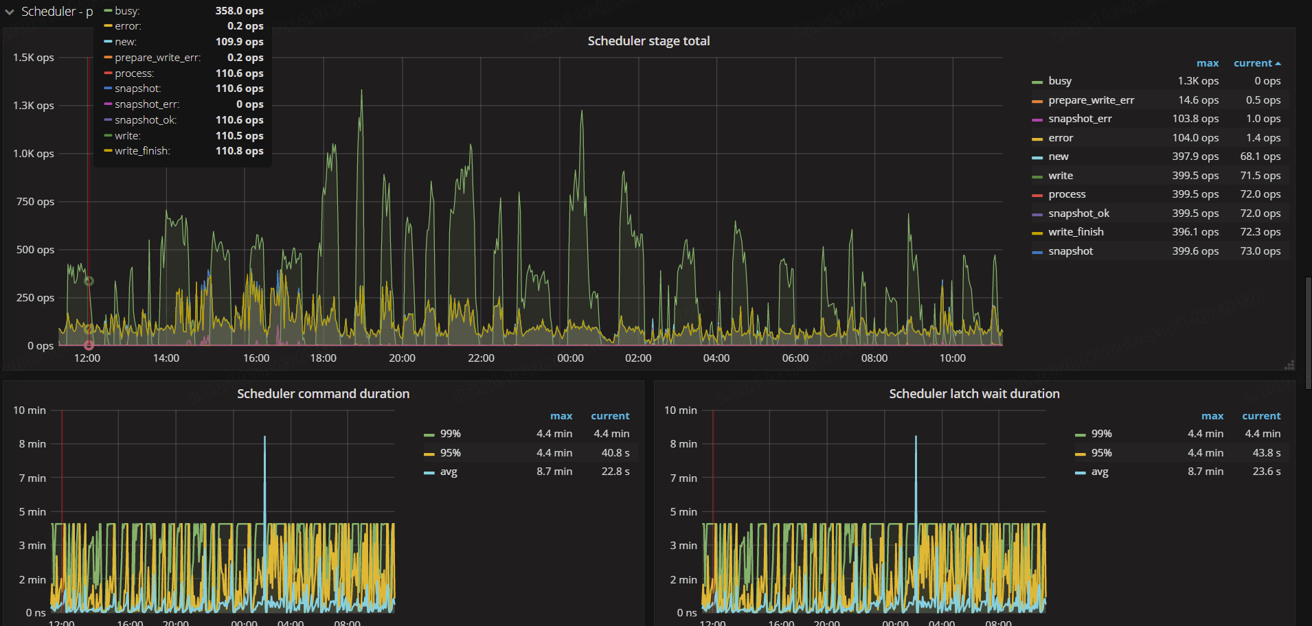

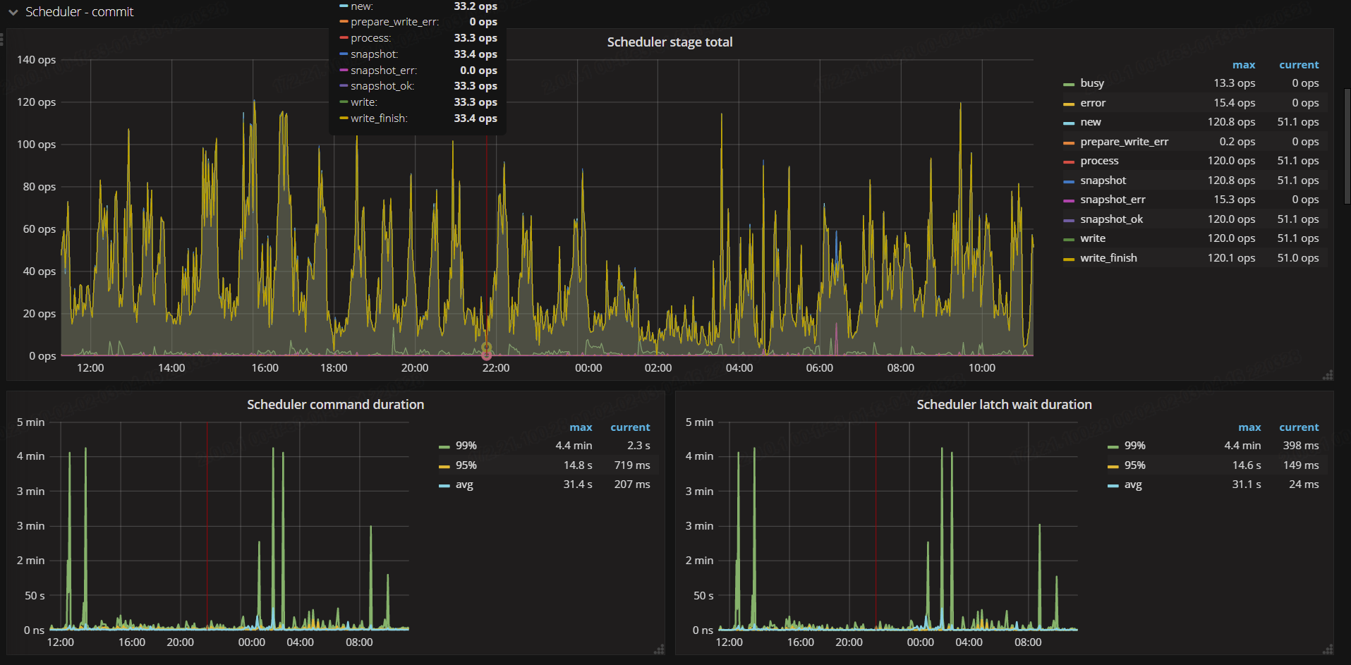

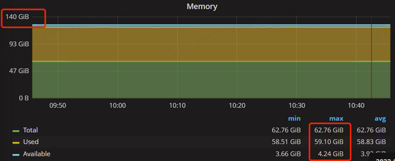

通过分析上面的监控和日志信息,可以确认 89 这个 TiKV 节点压力较大,scheduler 有大量 commands 积压。可以先确认下这个节点的状况:
- 这个节点硬件配置是否和其它节点不同?(如果不同,应该少负担写读写压力)
- 这个节点是否有特殊配置?比如是否调整过 TiKV 相关参数;
- 可以看下这个节点是否存在“热写”情况;
- 再看下这个节点是否有其他异常。

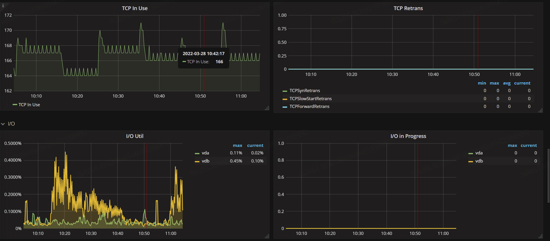

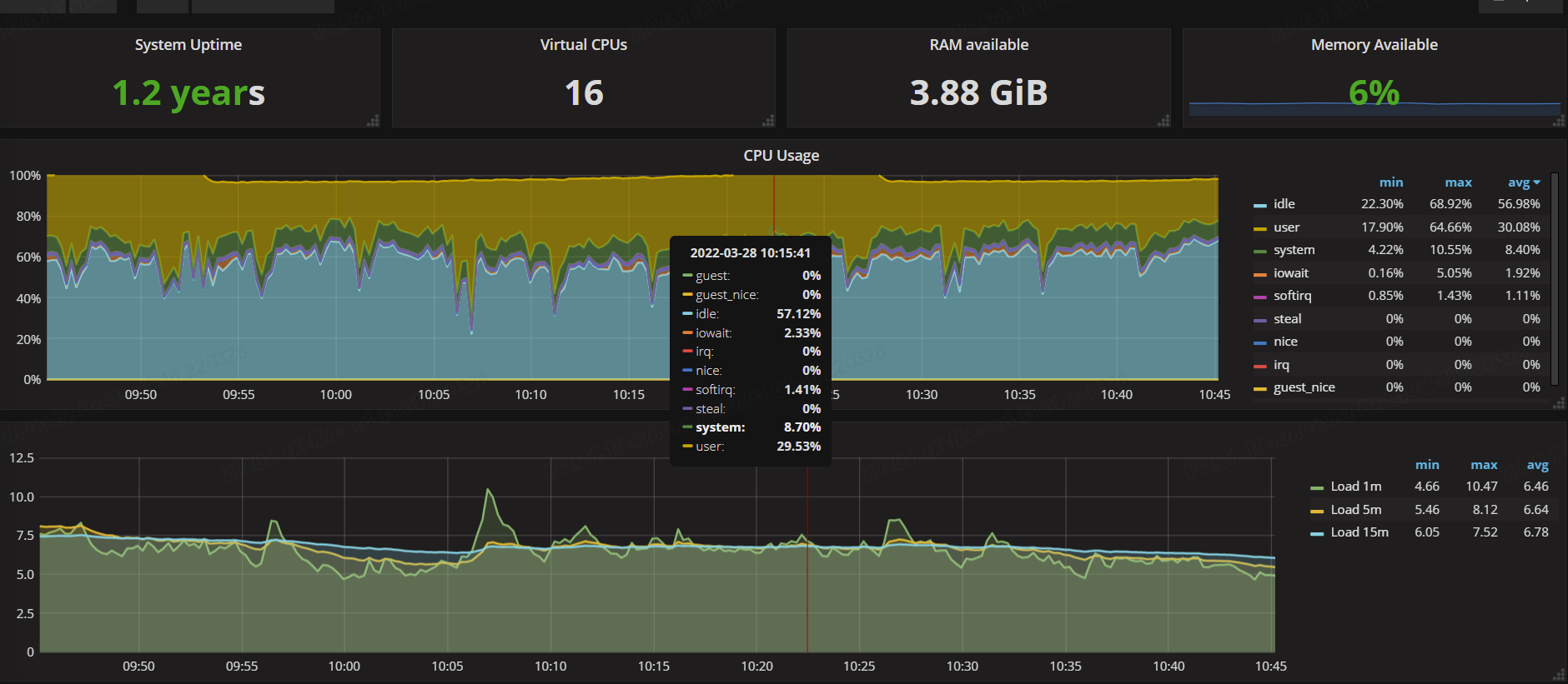

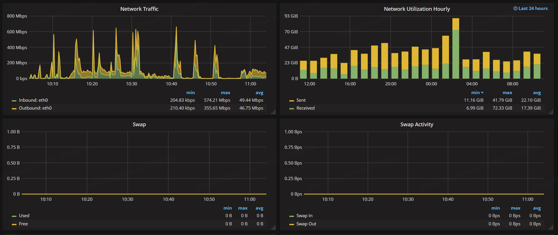

下面磁盘 和网络方面

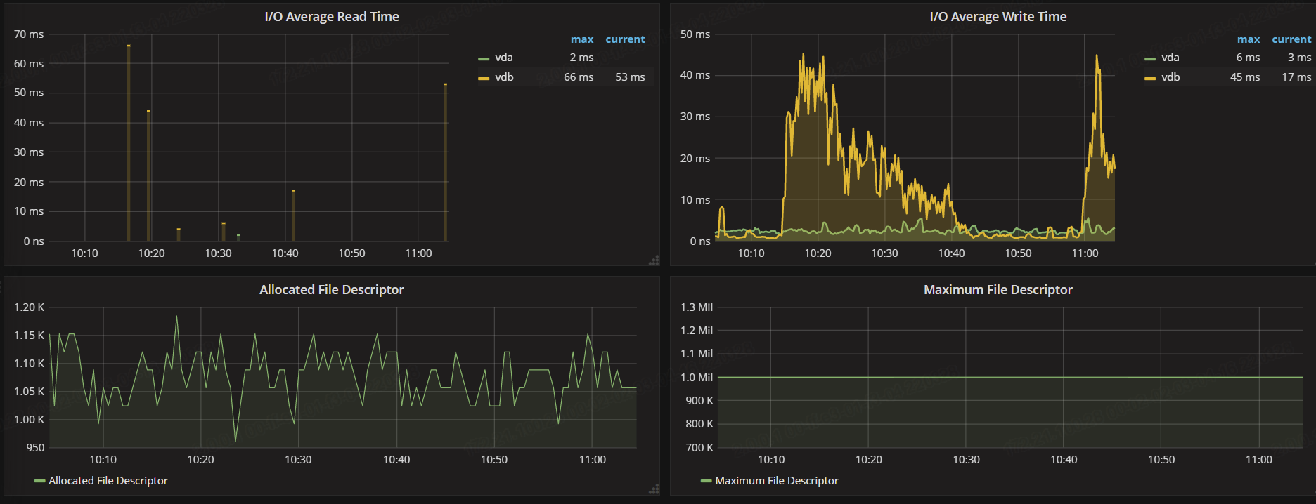

只对这个leader有效,看上面的图IO util有一点变化,平均io时间都30ms以上了,这机器磁盘有问题吧

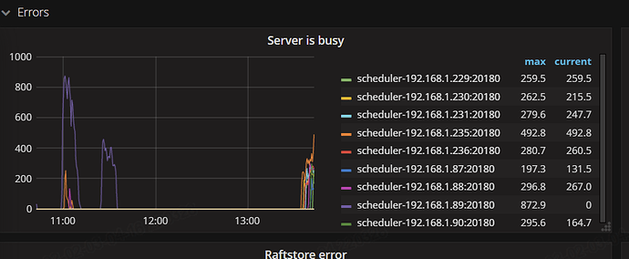

之前还只有89那台出问题,现在全部都server is busy
