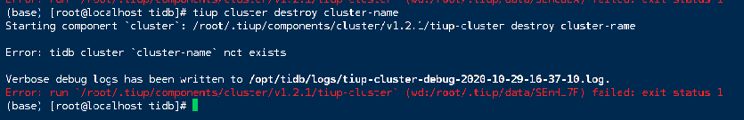

应该是重复部署导致的问题. 辛苦执行 tiup cluster destroy cluster-name 在执行 deploy 看是否可以 start 成功.
执行不成功
tiup-cluster-debug-2020-10-29-16-37-10.log (5.1 KB)
额, 这个cluster-name 请替换自己的集群名称.
tiup cluster deploy tidb-test v4.0.0 ./topology.yaml --user root -p 执行以后 还是报同样的错误
