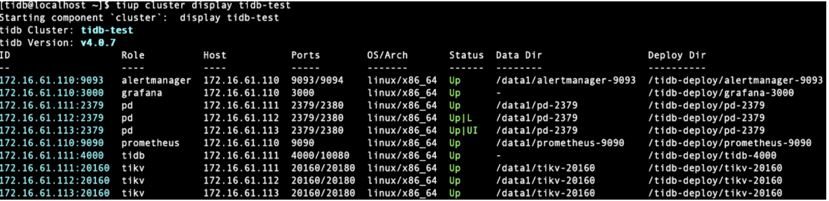

二、TiUP 修改集群 IP

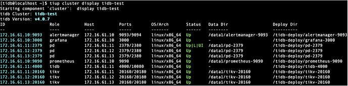

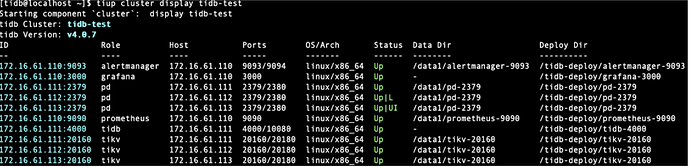

当前集群架构:

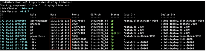

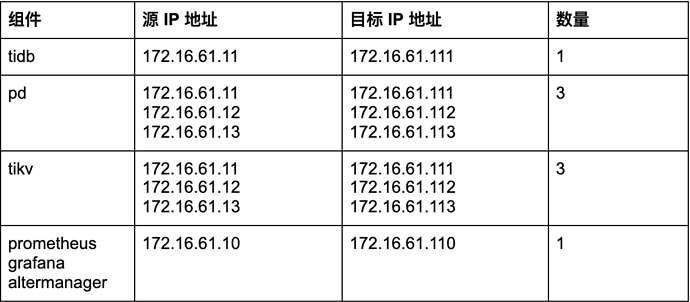

1.集群调整目标
2.停止集群
[tidb@localhost ~]$ tiup cluster stop tidb-test

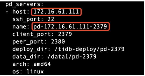

3.修改配置文件 meta.yaml
注意:
  • 修改前请提前做好配置文件和数据目录的备份
  • 按照上述表格调整源 IP 至目标 IP,建议将 pd name 中包含的 IP 也调整为目标 IP
[tidb@localhost ~]$ vi ~/.tiup/storage/cluster/clusters/tidb-test/meta.yaml

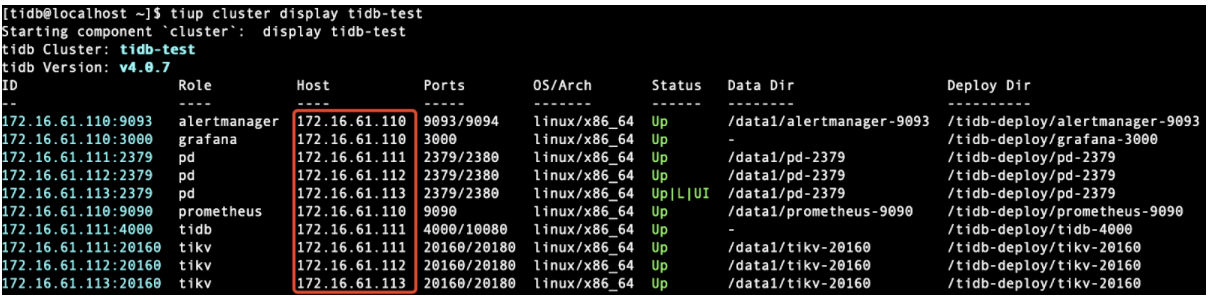

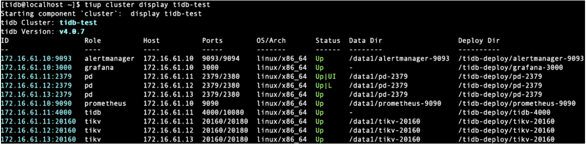

7.检查集群状态和数据
提示:集群恢复后,请做好业务数据的验证。

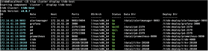

三、TiUP 修改集群 port

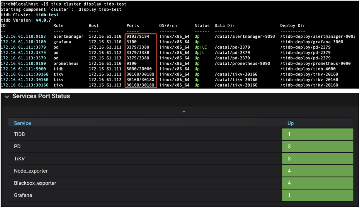

当前集群架构:

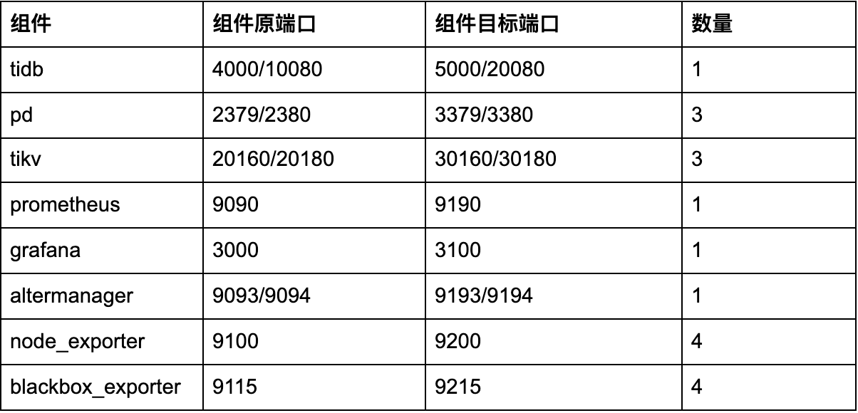

1.集群调整目标
2.停止集群

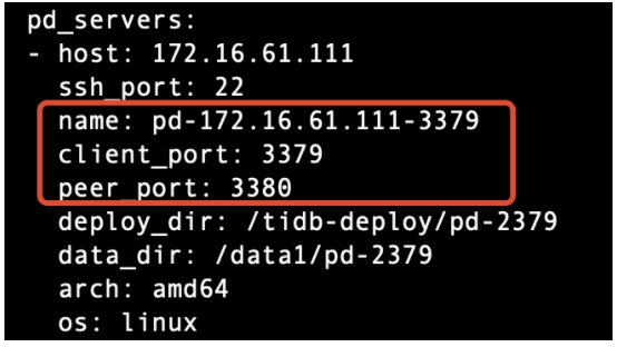

3.修改配置文件 meta.yaml
说明:
  • 修改前期提前做好配置文件和数据目录的备份
  • 按照上述表格调整所有组件的端口,将 pd name 中的 port 也调整为目标 port
  • 目录中包含的 port 信息不需要调整

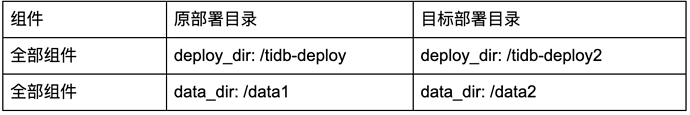

四、TiUP 修改目录

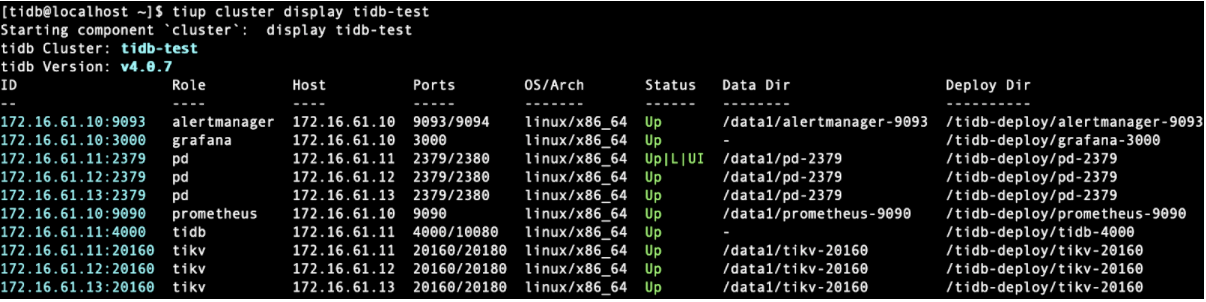

当前集群架构
1.集群调整目标
提示:目标部署目录需要提前规划好,并注意目录的权限和原目录保持一致
2.停止集群

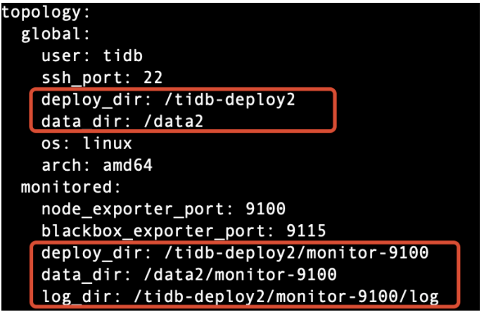

3.修改配置文件 meta.yaml
说明:
  • 建议将 meta.yaml 中 global 和各组件 deploy_dir、data_dir 和 log_dir 都调整掉
--批量替换全部的目录:
:%s/data1/data2/g
:%s/tidb-deploy/tidb-deploy2/g

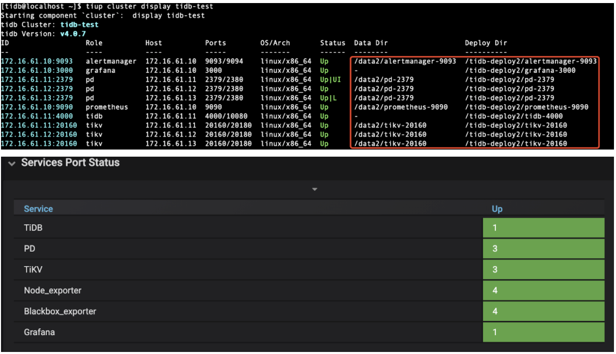

5. reload 和 restart 集群
[tidb@localhost ~]$ tiup cluster reload tidb-test
[tidb@localhost ~]$ tiup cluster restart tidb-test
6.检查集群状态和数据
