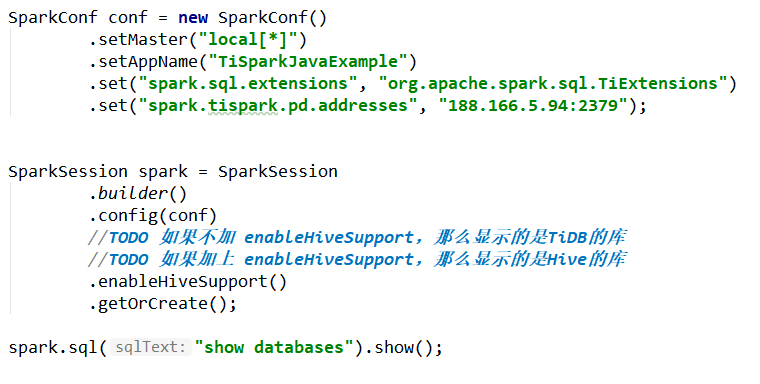

我打算从TiDB中读取数据,用TiSpark进行分析,分析完之后,把结果写入到Hive中。
如果不加enableHiveSupport的话,那么TiSpark读取的是TiDB的库和表,如果加上了enableHiveSupport,就会读取Hive的库和表。

2、写出数据的时候,如何写到Hive?如果我加了enableHiveSupport,是可以写入到Hive 但读到的就是Hive的表,不是TiDB的表了。如果我不加enableHiveSupport,就没办法写入到Hive了。

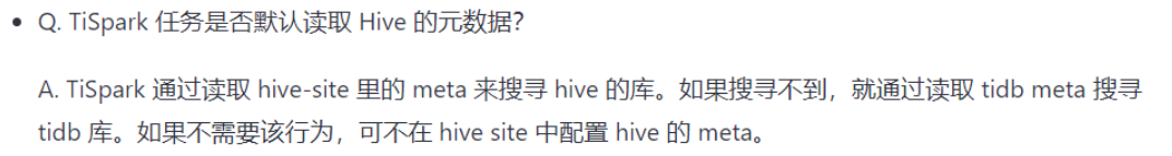

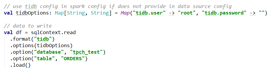

3、请问用下图这种方式从TiDB读数据的话,TiSpark是直接从TiKV读的数据,还是通过jdbc的方式读的数据?关键是速度如何?如果我加上enableHiveSupport,同时使用这种方式读数据,然后让Spark用正常的方式写Hive的话,应该可以实现从TiDB读数据,TiSpark分析完之后写Hive的。问题的关键在于这种方式TiSpark从TiDB读取数据的速度。

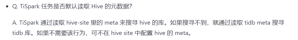

4、或者如下图,我用enableHiveSupport,同时把hive-site中的meta给注释掉?这样是不是就可以默认从tidb读数据,然后spark.sql( insert into HiveTable )了?

2、同时,我用enableHiveSupport的时候,执行spark.sql(show databases),显示的都是Hive的库,没有显示TiDB的库,所以我想,是不是enableHiveSupport会把TiDB的某些配置覆盖掉?

写入的时候,可以用 https://github.com/pingcap/tispark/blob/master/docs/datasource_api_userguide.md#use-data-source-api-in-sparksql 这里提到的方式,通过 create table using tidb options 语句建立一个 TiDB 的映射表,然后就可以用例如 insert 语句写入到这张表里。
