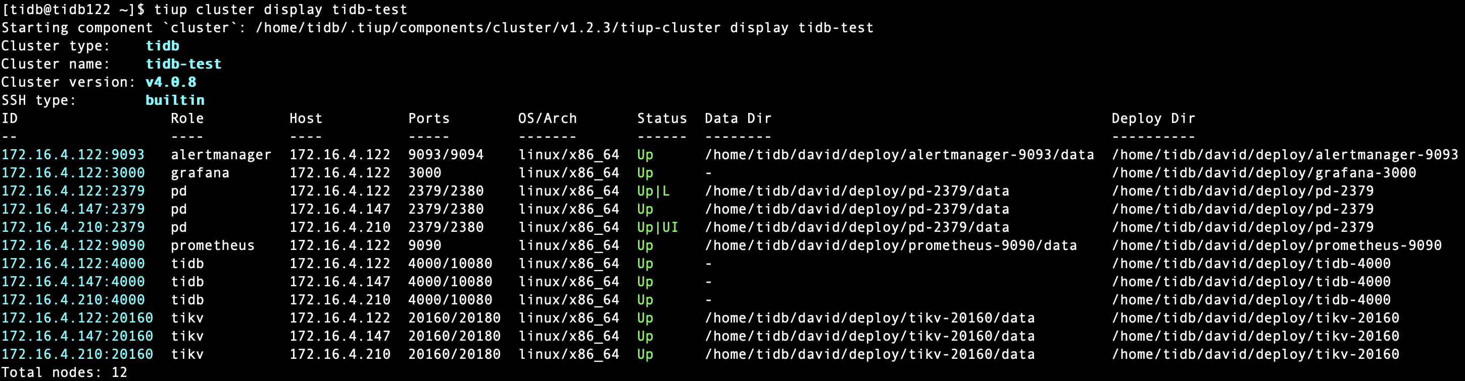

5.1 集群拓扑信息
当前集群没有打 label
[tidb@tidb122 ~]$ tiup ctl pd -u 172.16.4.122:2379 -i
Starting component `ctl`: /home/tidb/.tiup/components/ctl/v4.0.8/ctl pd -u 172.16.4.122:2379 -i
» label
null
» config show replication
  "max-replicas": 3,
  "location-labels": "",
  "strictly-match-label": "false"

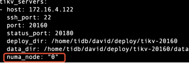

2.进行 NUMA 绑核
  • 安装 numactl
    • tiup cluster exec {cluster-name} --sudo --command “yum -y install numactl”
  • 在实例参数模块配置对应的 numa_node 参数,并添加对应的物理 CPU 的核数
    • tiup cluster edit-config {cluster-name}
  • numa_node 这个配置参数与 numactl --cpunodebind 配置对应
    说明:本次测试由于服务器 cpunode 只有 1 个,因此配置文件中未进行配置,实操时请根据生产实际资源情况进行配置

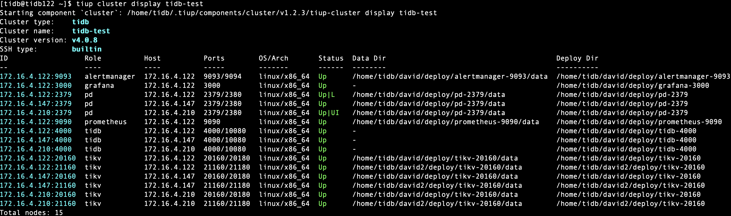

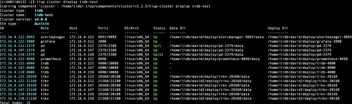

5.扩容完成后 check 项
1)扩容后的集群拓扑

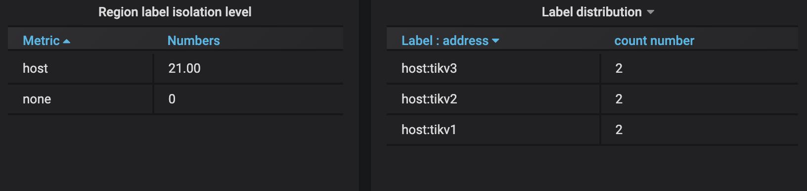

2) 确认所有 tikv 节点均已打上标签
[tidb@tidb122 ~]$ tiup ctl pd -u 172.16.4.122:2379 label store
Starting component `ctl`: /home/tidb/.tiup/components/ctl/v4.0.8/ctl pd -u 172.16.4.122:2379 label store
  "count": 6,
  "stores": [
      "store": {
        "id": 1001,
        "address": "172.16.4.122:21160",
        "labels": [
            "key": "host",
            "value": "tikv1"
。。。省略。。。
      "store": {
        "id": 1002,
        "address": "172.16.4.210:21160",
        "labels": [
            "key": "host",
            "value": "tikv3"
。。。省略。。。
      "store": {
        "id": 1003,
        "address": "172.16.4.147:21160",
        "labels": [
            "key": "host",
            "value": "tikv2"
。。。省略。。。
      "store": {
        "id": 1,
        "address": "172.16.4.122:20160",
        "labels": [
            "key": "host",
            "value": "tikv1"
。。。省略。。。
      "store": {
        "id": 4,
        "address": "172.16.4.147:20160",
        "labels": [
            "key": "host",
            "value": "tikv2"
。。。省略。。。
      "store": {
        "id": 5,
        "address": "172.16.4.210:20160",
        "labels": [
            "key": "host",
            "value": "tikv3"
。。。省略。。。
