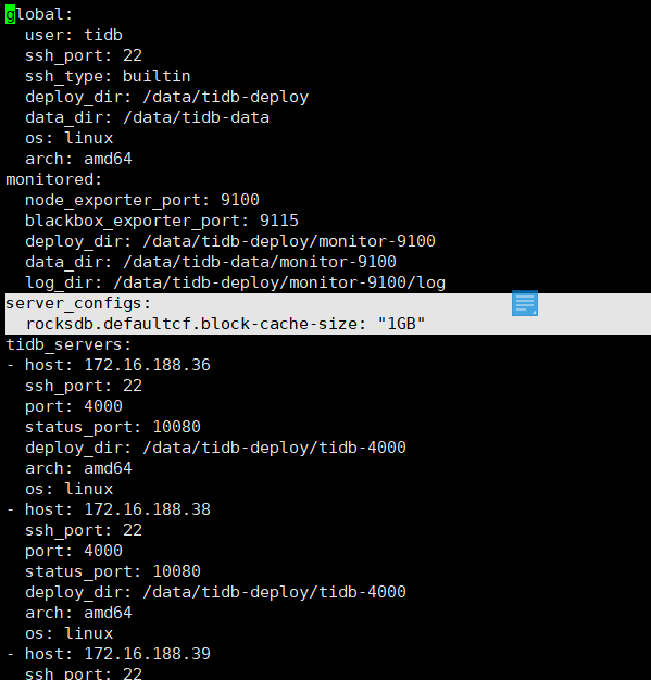

如果我通过tiupcluster edit-config的方式来修改block-cache-size这个参数的话,这个参数具体应该放在哪个标题下?是tikv吗?还是放在rocksdb下?以及是放在server_configs下吗?
以及写法是 rocksdb.defaultcf. block-cache-size="1G"吗

我这么配置是报错的
这个集群是升级上来的还是完全新安装的集群?如果是升级上来的集群,那应该是可以已知 bug,在 tidb 的 repo 上有个 issue:https://github.com/pingcap/tidb/issues/20411
block-cache-size 因为在 rocksdb.defaultcf 下级,所以修改配置的写法应该是
server_configs:
  rocksdb.defaultcf.block-cache-size: "1GB"

我试了下,使用tiup cluster edit-config的方式改的,但是报错了。请问这个可以怎么解决?是不是我写错了?

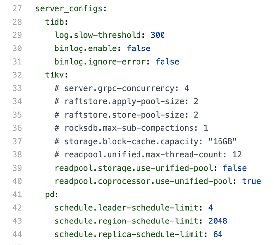

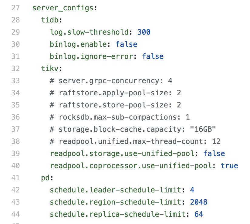

漏了一个 tikv 层级
server_configs:
  tikv:
配置模板的格式,可以参考这个链接:docs-cn/config-templates/complex-mini.yaml at release-4.0 · pingcap/docs-cn · GitHub
