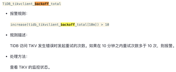

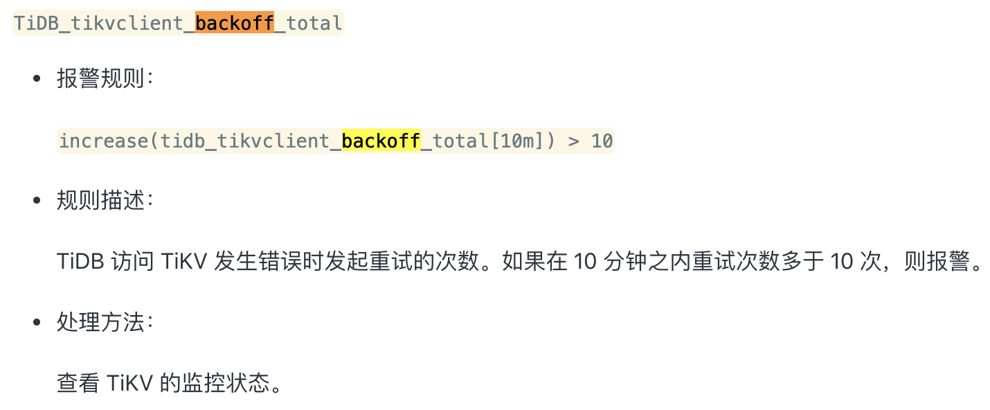

根据官方文档的描述,其含义是:
TiDB 访问 TiKV 发生错误时发起重试的次数。如果在 10 分钟之内重试次数多于 10 次,则报警。

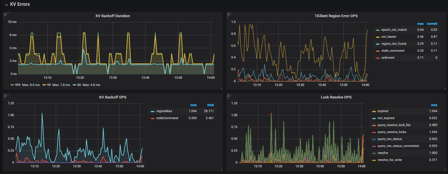

查看Grafana中相关的监控面板:
其他信息:
DM同步任务的safe-mode固定开启,QPS大概在3K~6K左右。
同步任务执行的SQL延迟都正常(1ms以下)。
此TiDB节点专门负责同步,不接收普通客户端的读写请求。

1、可以调大相关阈值,不过看上面的监控,发现数量很低啊
2、backoff 可以简单理解为数据库内部的重试,自然会导致执行时间变长,如果次数太多,且一直存在,建议找到原因

不过监控中backoff的单位是OPS,如果含义是每秒backoff频率的话,总数确实有可能会很大(我们观察到的10分钟regionMiss总数最高到过250),并且这个报警一天24小时都存在,没有间断过。我们现在的写入QPS并不高,担心过一段时间上量之后问题会更严重,可否帮忙提供一些诊断这个问题的思路呢?麻烦了~

好的谢谢,目前修改成了100。另外去官网TiDB集群报警规则 一节确定过,默认值就是这么低的~
