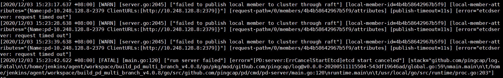

- 【问题描述】:
对 tidb 集群进行扩容操作,执行后报错(扩容两个 pd 节点)
pd.log

可以参考下这个帖子

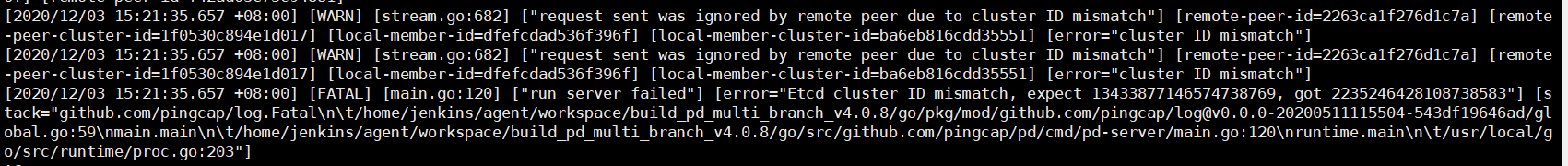

这是 PD 无法广播的错误,请确认重新部署之前, PD 对应的数据目录是清理干净之后,再重新部署
tiup cluster scale-in ${cluster-name} -N xxxx --force
tiup cluster scale-out ${cluster-name} scale.
我在K8S中部署有过PV没清干净,遇到你第一个图里“Cluster ID mismatch”的情况。
请问你说的“重新部署”,是否把你PD部署的目标节点上使用的PV清理干净了?(如果是使用TiUP我就不清楚应该清理什么了,没有使用过)
感谢。我是使用的 tiup

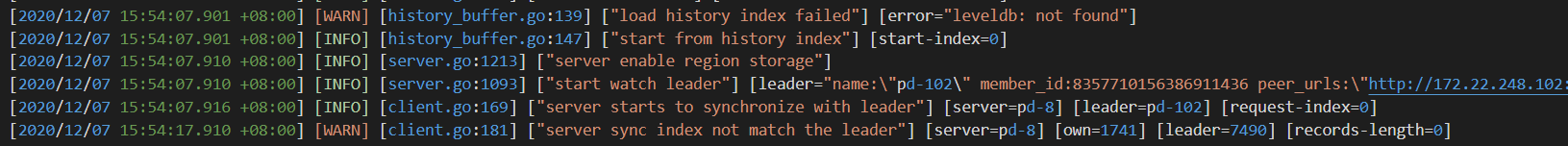

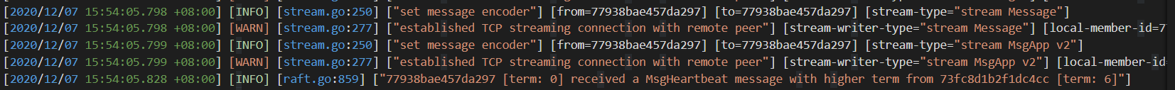

老师好,我重新扩容了两个 pd 节点,现在 pd 状态正常,日志里有一些 warn
established TCP streaming connection with remote peer
load history index failed
server sync index not match the leader
请问这是什么原因引起的?
WARN 应该只是告警信息,不需要过多的关注,状态使用正常就可以
