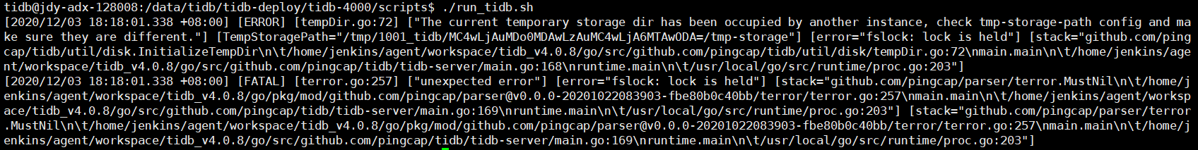

进入 tidb 目录下,手动执行 run_tidb.sh ,报错如下,在服务器A B 都是这样的报错
在扩容配置文件中新增配置 tmp-storage-path ,仍然报此错误
这两个服务器上都仅有一个 tisb-server ?
目录有其他 tidb server 占用吗
对的,每个服务器仅有一个 tidb 一个 pd 一个 tikv 没有其他 tidb server 了
ls -l /data/tidb/tidb-deploy/temp/ 反馈下结果
https://github.com/pingcap/tidb/blob/master/util/disk/tempDir.go#L72
这个是我 配置 tmp-storage-path 重新执行扩容指令生成的

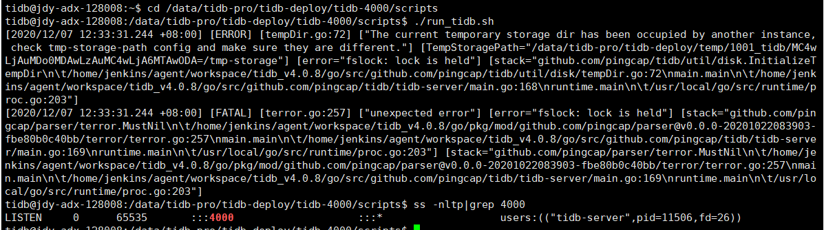

我明白了,这个是因为我扩容的时候,其实端口已经起起来了,再次执行 ./run_tidb.sh 自然会报端口冲突和目录被占用了。

3 执行 ./run_tidb.sh 报错目录冲突
4 修改 conf/tidb.toml 修改目录路径,再次执行 ./run_tidb.sh 报错端口冲突
5 到这个时候 我明白了,其实第一步扩容操作后,4000 端口已经起来了,所以后面执行 ./run_tidb.sh 会报错目录文件被占用和端口冲突

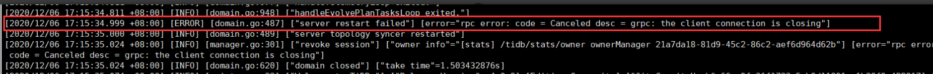

感谢支持。仍然无报错。我把集群 destroy 了重新部署了,tidb 还是一样,不过两个节点分别有异常日志

[2020/12/07 12:41:45.753 +08:00] [FATAL] [terror.go:257] [“unexpected error”] [error=“listen tcp 0.0.0.0:4000: bind: address already in use”]
检查下 4000 端口?
运维基础哈,tidb 用户权限问题,加上 sudo 即可
你的启动感觉都有这个问题,我认为是你的环境没清理干净, 执行前用 sudo ststemctl stop 停止下进程,.service 会有 restart=always 设置,需要注意。
尝试 kill -9、或者 sudo ststemctl stop
