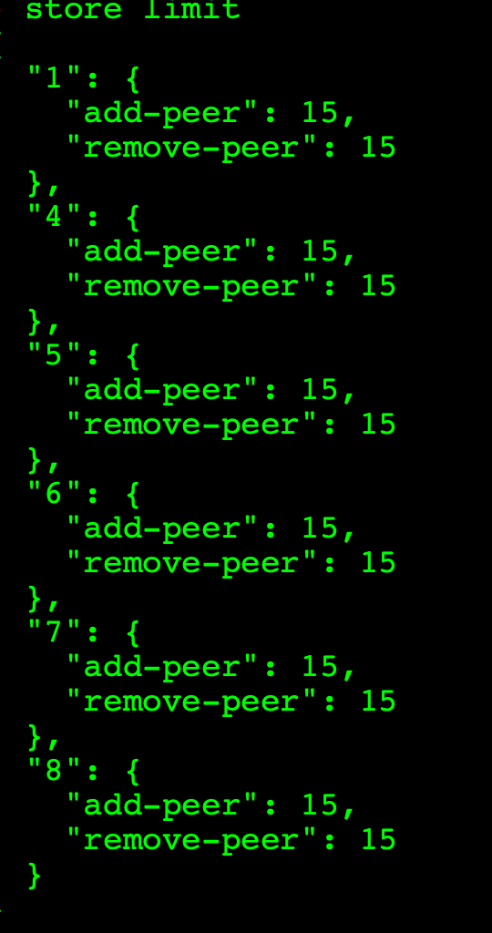

» store limit
请教下,这个的默认值是多少? 我想处理完后还原回去
add peer
remove peer
tikv 15
tiflash 30
