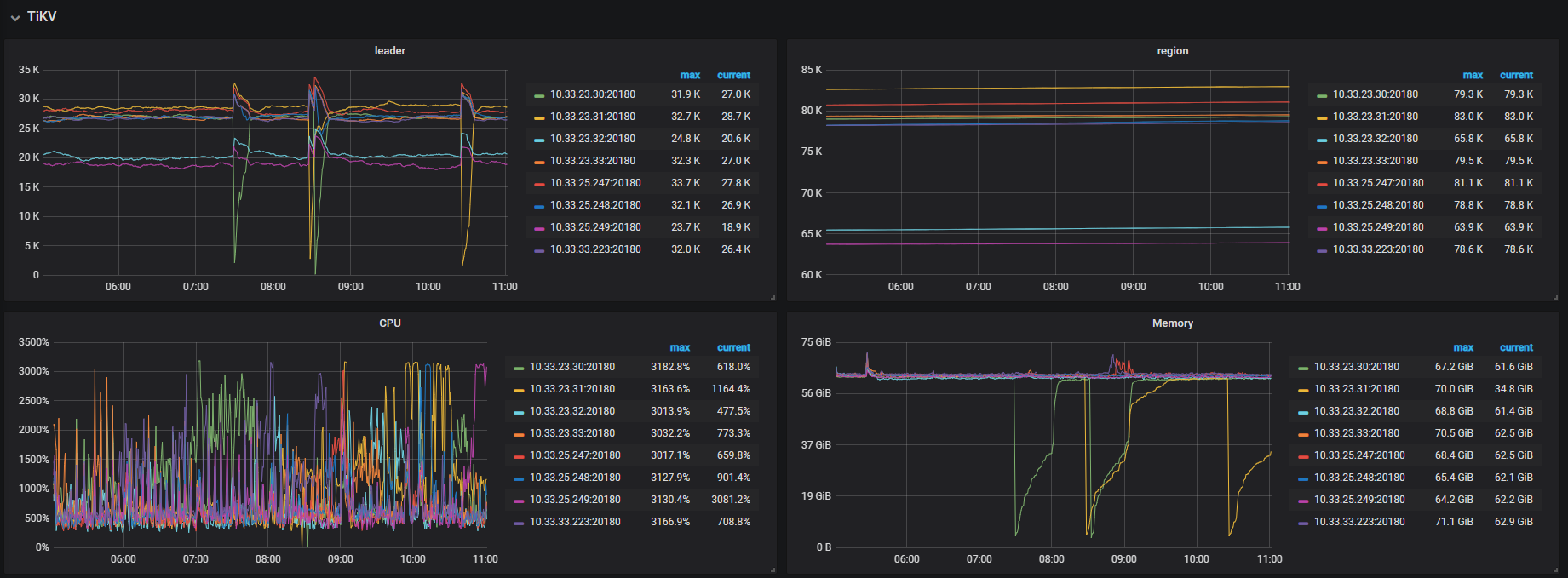

  • 【问题描述】:TiKV节点 CPU利用率居高不下,看过其他的帖子,感觉情况不太一样,slow_query,感觉没什么大问题。现在不清楚是哪里导致的,希望指导一条排查思路。

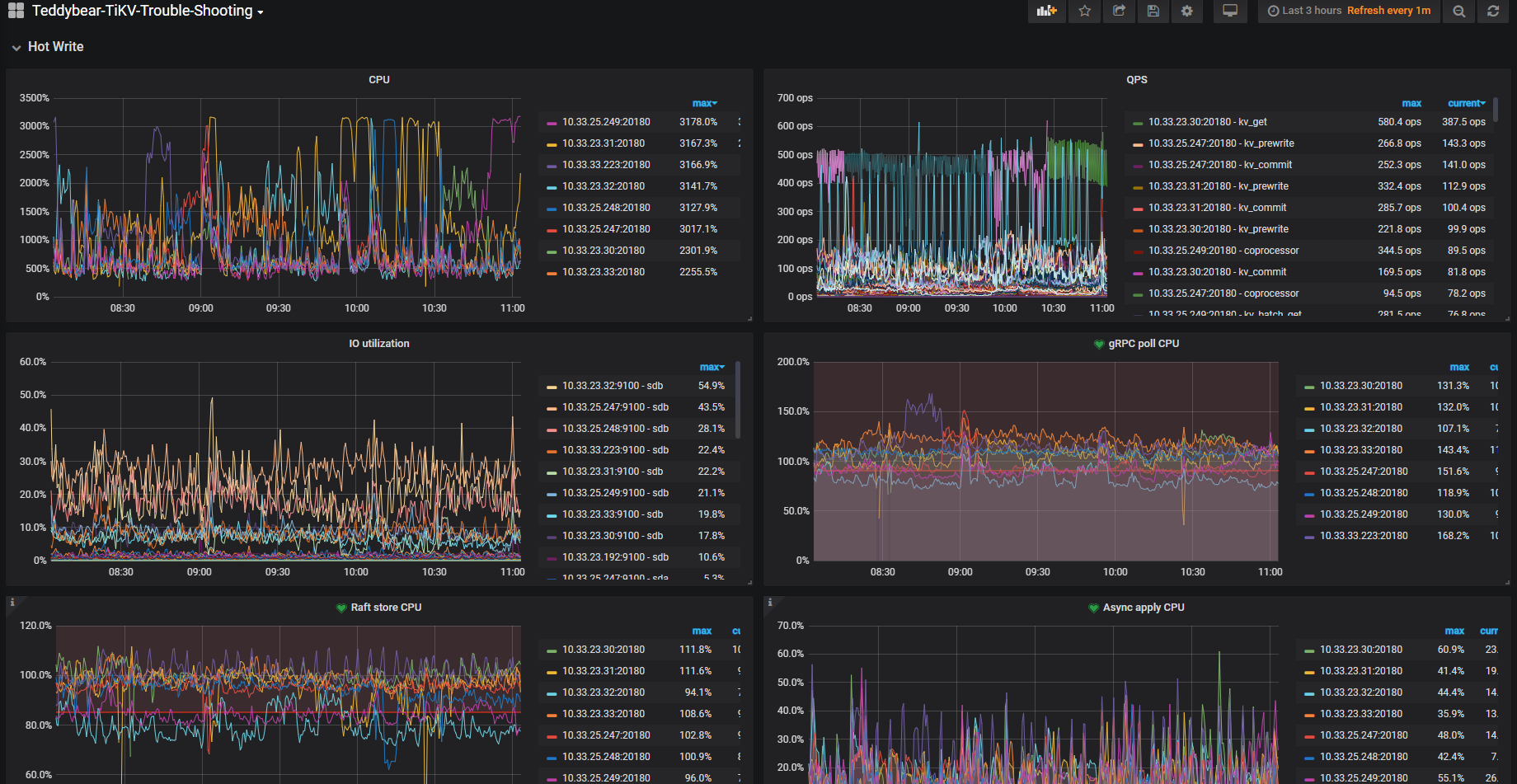

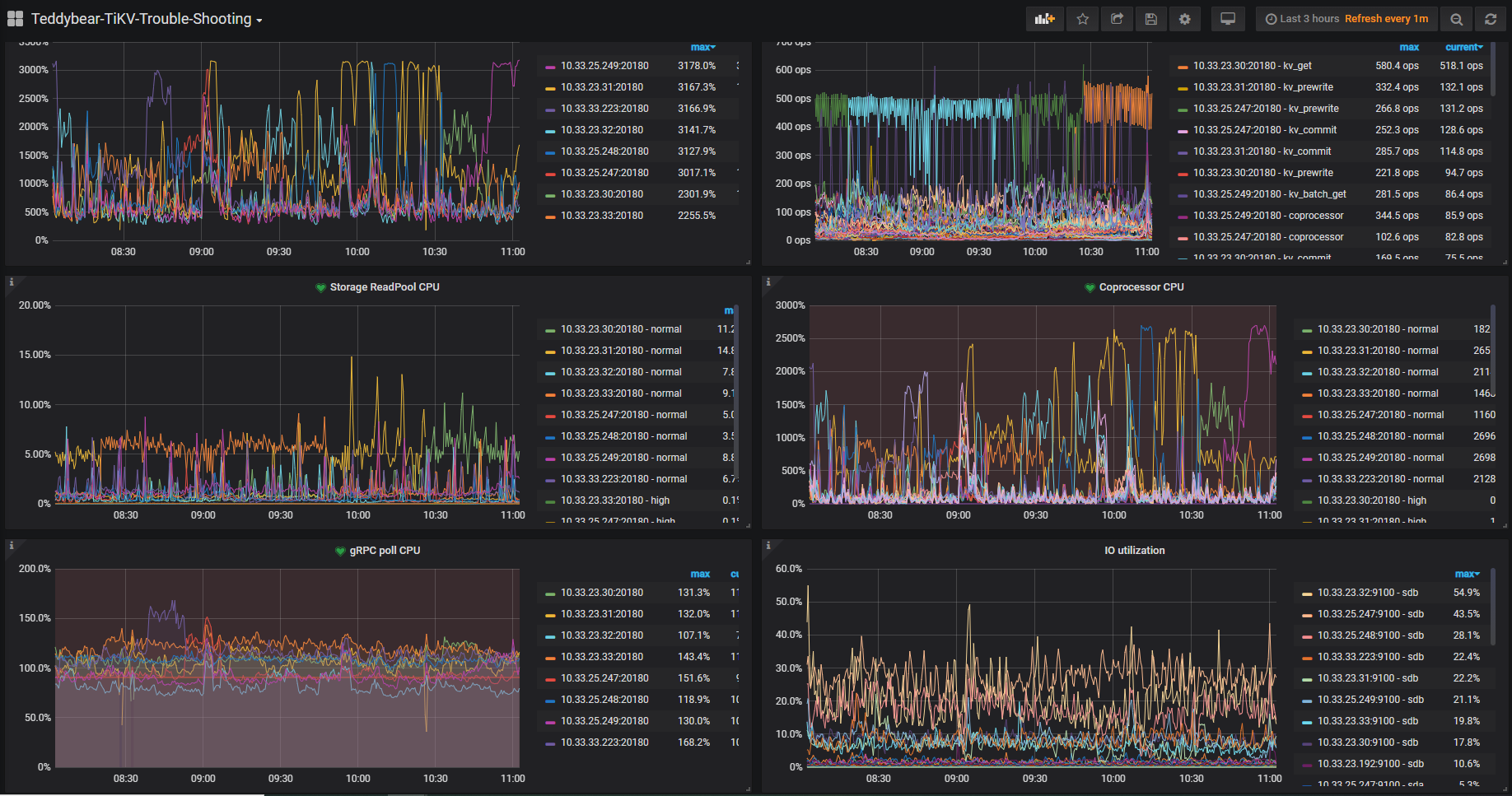

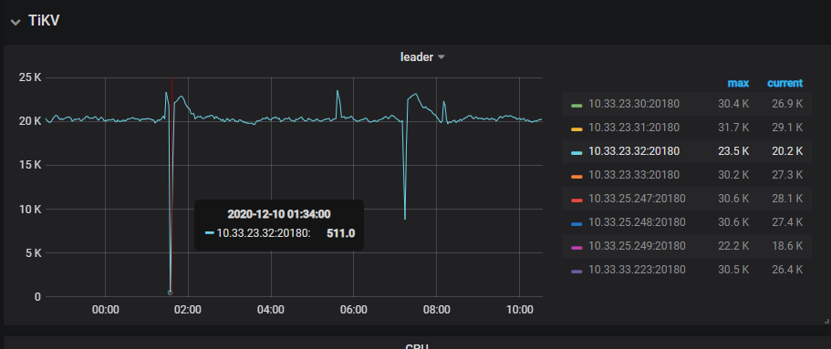

集群应该有两个问题:
  1. 观察到 leader 有掉底的情况,这个应该是 tikv 节点有重启导致的,可以检查一下 TikV 节点重启的原因
  • grep -i ‘out of memory’ /var/log/messages 确认是不是因为 OOM 导致的重启
  • 如果不是 OOM 导致的重启,那就检查一下 tikv.log ,搜索 Welcome 关键字,Welcome 会在每次 TiKV 启动的时候打印,可以看看最近一次启动之前日志中有没有什么信息显示 TiKV 异常重启的
  • 如果 tikv.log 中也没有信息,可以查看一下 tikv_stderr.log 文件
  1. TiKV CPU 高的问题,主要是 Coprocessor CPU 导致的,Coprocessor 主要是读取操作。但是看 Coprocessor CPU 每个节点并不是很均衡,所以怀疑有读热点的问题,可以参考热点文档先排查一下是否存在读热点
https://docs.pingcap.com/zh/tidb/stable/troubleshoot-hot-spot-issues#使用-tidb-dashboard-定位热点表
另外可以找一下慢日志中有没有 process key 比较多的 SQL ,process key 比较多也容易导致 Coprocessor 高。
不是 OOM 导致的,如图所示 32 tikv节点确实重启,原因我不太明白,tail -10000000 tikv.log | grep -C 10 Welcome 日志附上,帮忙看下哈。
tikv.log (41.5 KB)

这是 3.0.10 版本 raftstore 的一个 BUG,触发场景是一个 peer 在 conf change 被销毁前因为写入较多数据所以中断等待下一轮,下一轮继续处理的时候没有正确处理销毁导致之后有一个新 peer 再次创建的时候会 panic 。
在 3.0 11 版本中已经修复了,修复 PR :https://github.com/tikv/tikv/pull/6692
建议可以考虑升级集群版本。

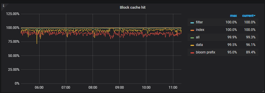

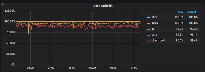

读热点的问题,首先去查看了 TiKV-Details → RocksDB-kv → Block cache hit
发现并未出现大幅度下降或抖动,所以基本排除慢 SQL 问题,倾向于怀疑是小表的大量并发读取导致的。

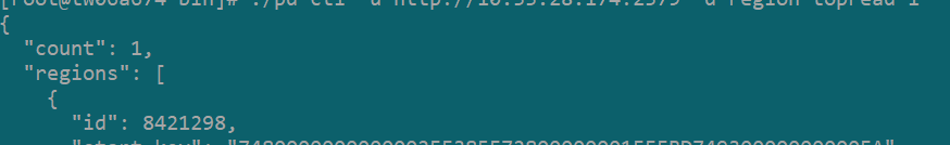

刚好想起来最近查看 information_schema.slow_query 的时候,有个接口一直在频繁的拉数据,一分钟多次,其中用到了一个维表,就 show table regions 看了下该维表的 region id。
然后 pd-ctl -u http://{pd}:2379 -d region topread [limit] 看了下 topread 3 的 region id ,刚好全都是这个维表的 region id。
所以是不是可以确认,是频繁读取该维表 region,造成 热点,导致 tikv cpu 过高的?
如果是的话,该表已经有多个region了,该如何优化呢?
热点问题可以确认,但是是否是导致 tikv cpu 高的原因,可能需要通过解决热点问题来确认。
一般的热点问题可以通过手动 split region 来解决:
https://docs.pingcap.com/zh/tidb/stable/sql-statement-split-region#split-region-使用文档
但是如果业务访问的数据,是集中的某几行或者相邻的某几行,这类热点问题目前没有特别好的解决方式。因为 region 是以 range 维度进行划分的,如果数据比较集中的话,在数据库层如何打散 region 数据还是会集中在一个 region 上。
建议可以考虑升级到 4.0 版本,一方面是解决 tikv panic 的问题,一方面是 4.0 中有 dashboard 热力图的特性,对于定位热点问题更加直观。
