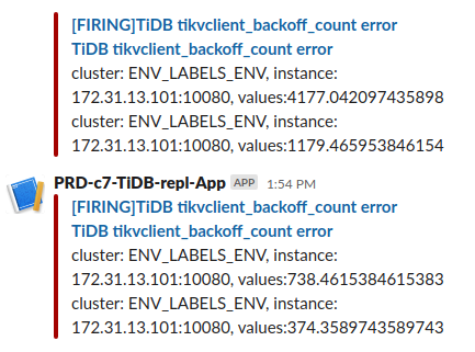

    近日觀察alertmanager常常會送出 [[FIRING]TiDB tikvclient_backoff_count error
    TiDB tikvclient_backoff_count error]錯誤訊息,如下圖:

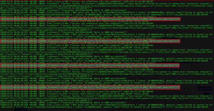

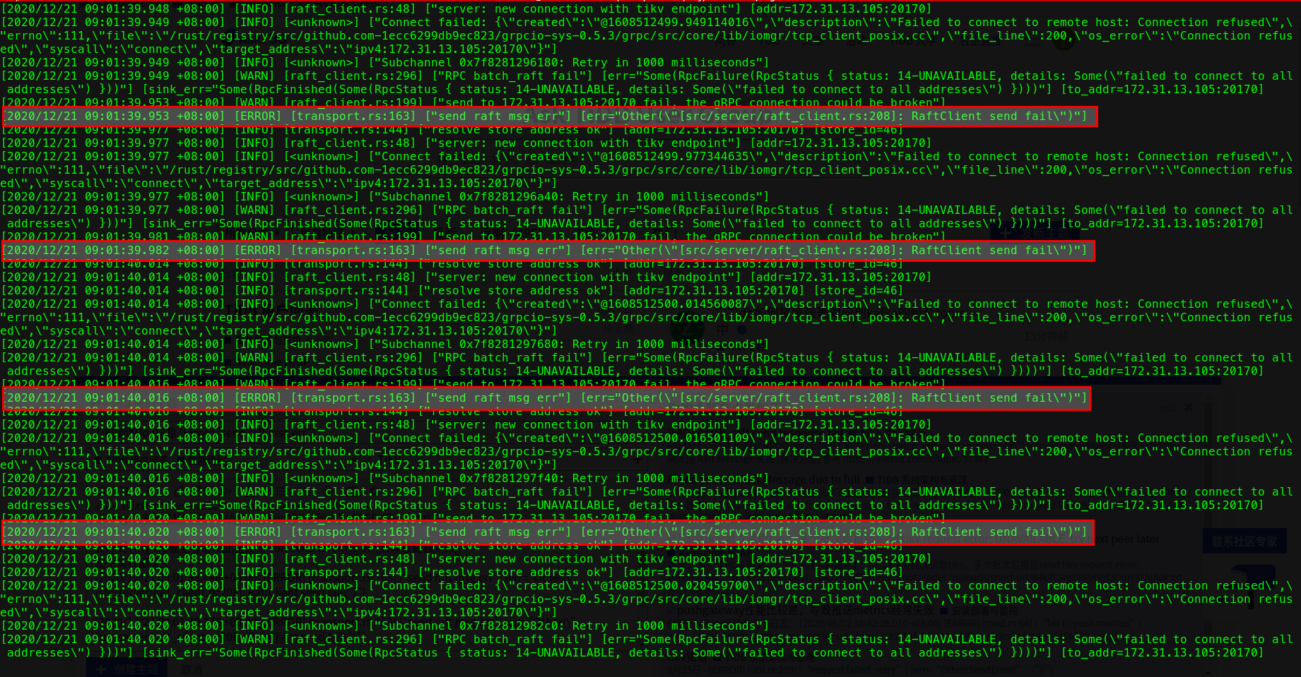

實際到TiKV log檔查看發現此錯誤(Error: send raft msg err)頻繁被紀錄到log中
幾乎每秒都發生
[2020/12/21 09:01:38.486 +08:00] [ERROR] [transport.rs:163] [“send raft msg err”] [err=“Other("[src/server/raft_client.rs:208]: RaftClient send fail")”]
[2020/12/21 09:01:39.178 +08:00] [ERROR] [transport.rs:163] [“send raft msg err”] [err=“Other("[src/server/raft_client.rs:208]: RaftClient send fail")”]
[2020/12/21 09:01:40.020 +08:00] [ERROR] [transport.rs:163] [“send raft msg err”] [err=“Other("[src/server/raft_client.rs:208]: RaftClient send fail")”]
能請顧問指導一下是我們配置上有哪邊沒注意到導致的嗎?

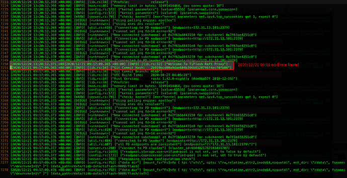

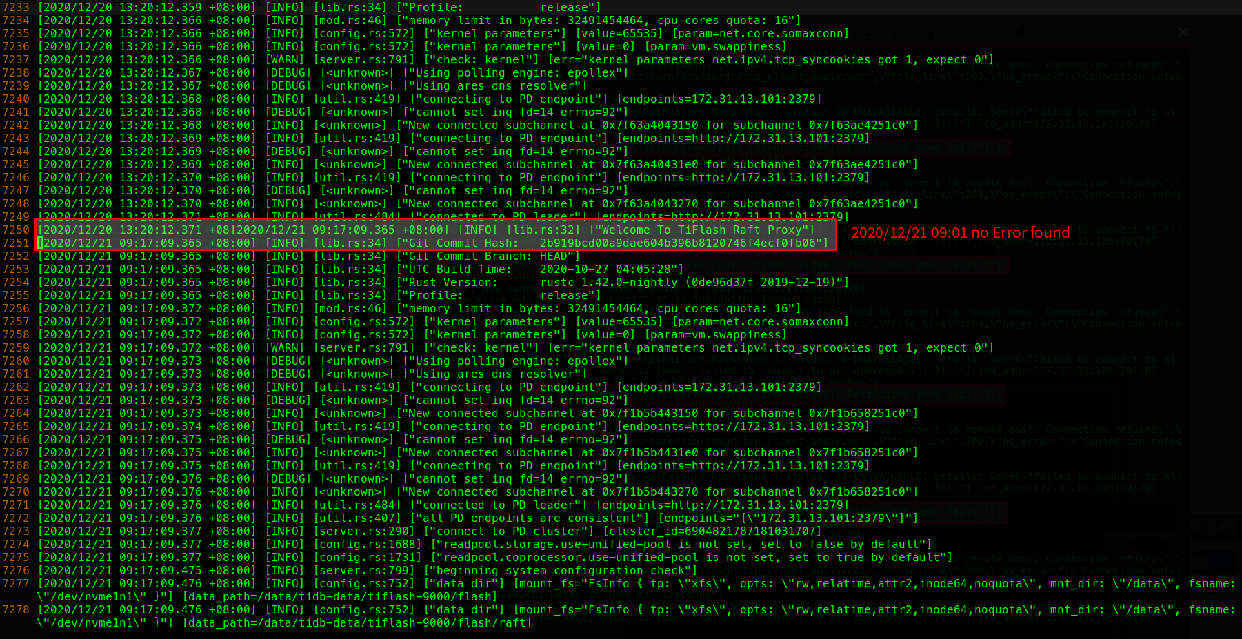

檢查TiFlash節點log,在2020-12-21 09:01這個時間點並無發現有Error,截圖如下:
Welcome to 关键字是在 TiFlash 进程启动的时候会打印的日志,从日志看 TiFlash 进程是在 2020-12-21 09:17 启动的,之前的日志在 2020-12-20 13:20 之后就没有打印了,感觉 TiFlash 挂掉了。所以 TiKV 日志中报的是连接不上 TiFlash 的日志。
2020-12-20 13:20 的时候对 TiFlash 有做过什么操作?
目前 TiFlash 进程启动之后,TiKV 日志中还有继续报错么?
可以检查一下 TiFlash 的监控数据看下 2020-12-20 13:20 到 2020-12-21 09:17 这段时间的监控数据是否有,判断一下期间 TiFlash 进程的状态。
