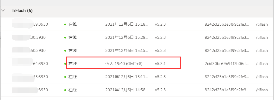

【复现路径】 tikv升级完成后,先升级一个tiflash,之后发现tiflash查询结果不一致
tikv 查询结果正常,后面把tiflash全部升级完成后,把有问题的表重新tiflash同步 后正常

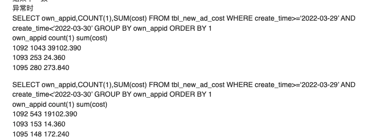

异常时
SELECT own_appid,COUNT(1),SUM(cost) FROM tbl_new_ad_cost WHERE create_time>=‘2022-03-29’ AND create_time<‘2022-03-30’ GROUP BY own_appid ORDER BY 1
own_appid count(1) sum(cost)
1092 1043 39102.390
1093 253 24.360
1095 280 273.840
1092 543 19102.390
1093 153 14.360
1095 148 172.240
稳定之后
1092 1043 39102.390
1093 253 24.360
1095 280 273.840

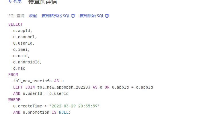

这里两次查询之间,tbl_new_userinfo 这张表的数据有变化吗?以及这张表的 tbl_new_userinfo TiFlash 副本数是多少个?
这个慢查询没有了, 看这个SQL吧。 29号查28号的数据, 数据不会变。所有tiflash副本数都是2

结果不准,group by count(1) 统计总数的时候 一会多 一会少。没关注到tiflash和tikv结果差别。急于恢复,把tiflash 副本去掉了。然后把剩下的 几个tiflash升级后,加回tiflash副本,数据就正常了

当时tiflash 对比 tikv 的结果 有时跟tikv差不多 ,有时比tikv少差不多一半 ,来回的变
