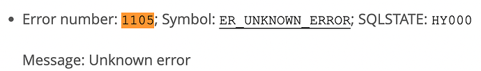

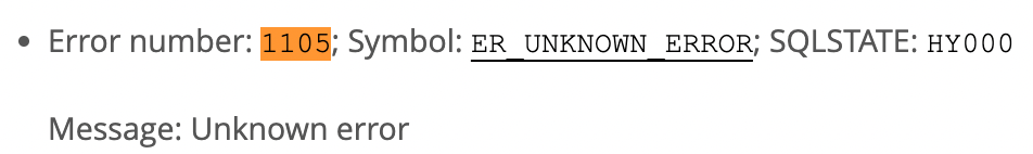

我在社区上搜索这个报错代码,发现这个报错代码还代表其他意思:
跟我的报错信息不一样。
看样子是把一类报错归类到一个报错代码。
请问,tidb中,报错代码表示的含义不是唯一的吗?

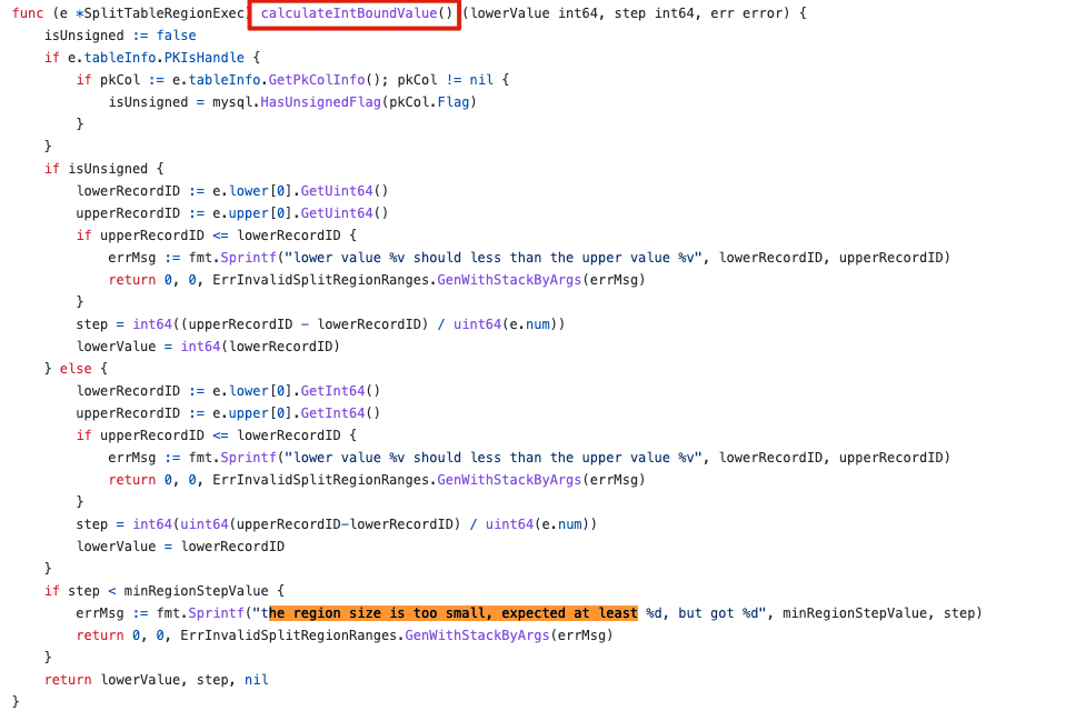

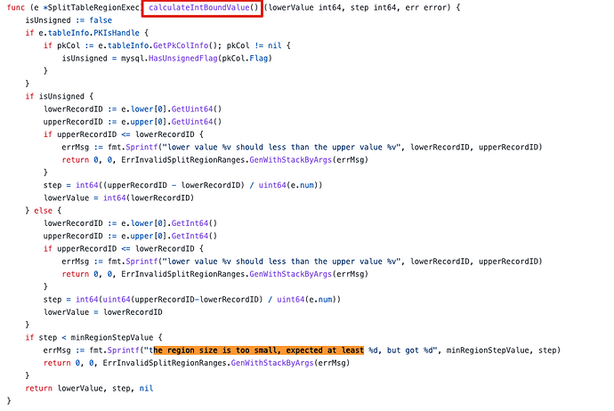

读TiDB 源码
https://github.com/pingcap/tidb/blob/v5.4.0/executor/split.go
https://github.com/pingcap/tidb/blob/v4.0.16/executor/split.go
var minRegionStepValue = int64(1000)
在 4 版本的时候会报该错误:
if step < minRegionStepValue {
return 0, 0, errors.Errorf(“Split table %s region step value should more than %v, step %v is invalid”, e.tableInfo.Name, minRegionStepValue, step)
return lowerValue, step, nil
在 5 版本的时候 信息提示会更明确
errMsg := fmt.Sprintf(“the region size is too small, expected at least %d, but got %d”, minRegionStepValue, step)
return 0, 0, ErrInvalidSplitRegionRanges.GenWithStackByArgs(errMsg)
