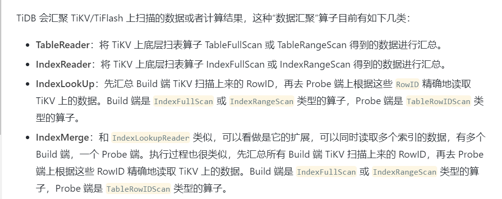

参考文档:
根据IndexLookUp的解释:
先汇总Build端TiKV扫描上来的RowID;这里的汇总操作是由tidb-server来汇总么而不是直接在TiKV进行汇总?然后再由tidb-server根据RowID去TiKV查询数据么?

执行计划的执行顺序是 先执行子算子 ,同级的子算子先执行上面的,然后向父算子返回数据。看这个官档的描述是有点rowid返回tidb的意思

我也得再研究下,看官档感觉可能我的理解有些偏差

确认了下,这个确实是先indexscan 把rowid返回tidb,然后再去tikv用rowidscan 获取表数据
