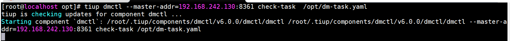

【遇到的问题】dmctl check-task卡住不动,
【问题现象及影响】
tiup dmctl --master-addr=192.168.242.130:8361 check-task /opt/dm-task.yaml

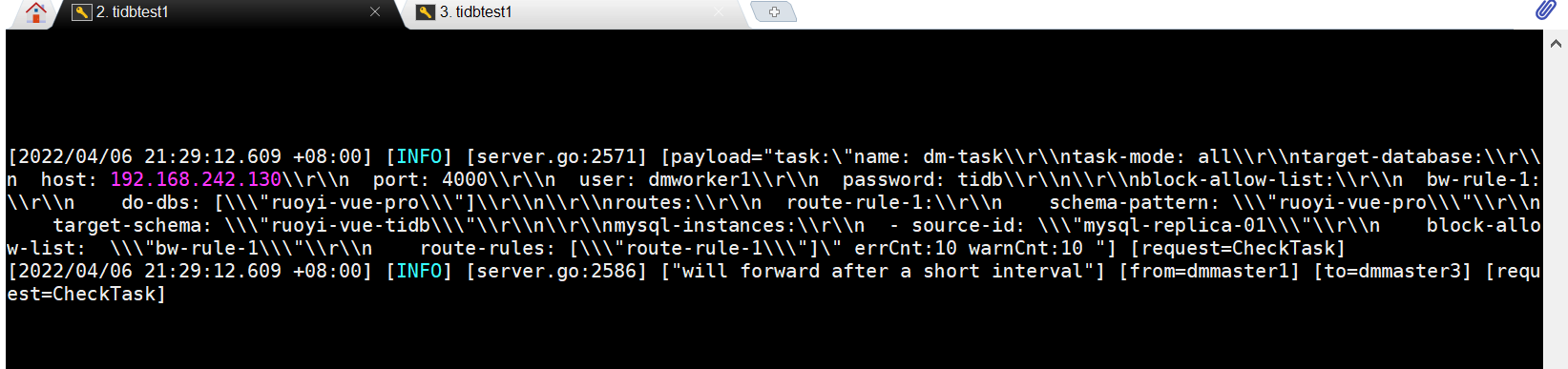

【附件】

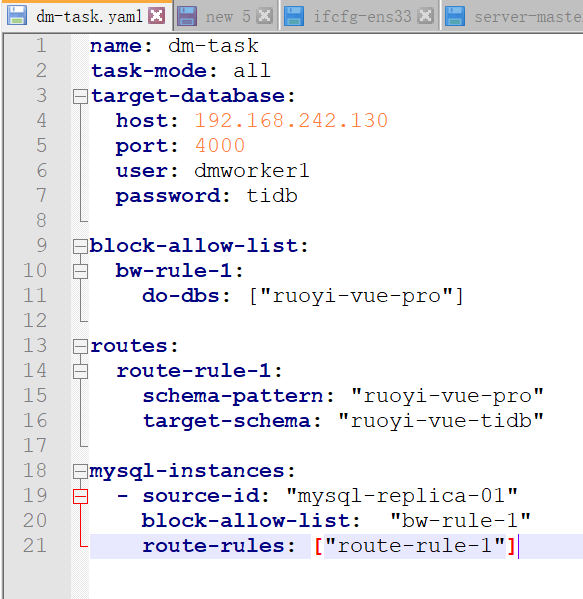

dm-master日志
dm-task.yml文件内容

信息太少了。。看起来也不止一个 master?192.168.242.130:8361 这个好像不是 leader,这个任务被移交给另一个 master 执行了,所以这里的 log 看不出来 CheckTask 的执行。如果可以的话,可以把其他 master 的 log 也发一下。
