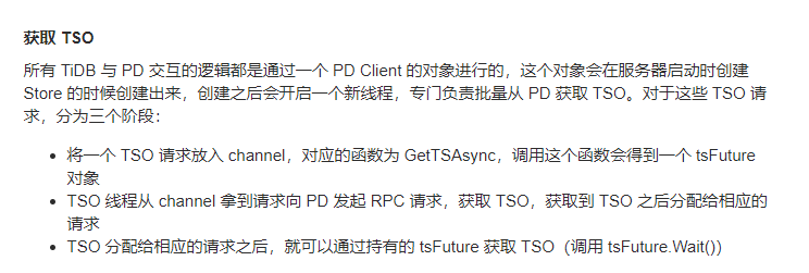

最早一种是 batch 来获取 TSO
后面结合 future 的方式,异步来实现获取 TSO
最新的,你可以参考这个图:
最后可以参考下这个描述:

谢谢,大概明白了,之前理解是有点问题,3秒的时间原来是pd提前分配一个时间窗口,来对tlast进行持久化,保存到etcd中的性能小号。
tidb server申请tso也是批量的,但是是更细粒度的。
tidb-server申请tso是批量的
