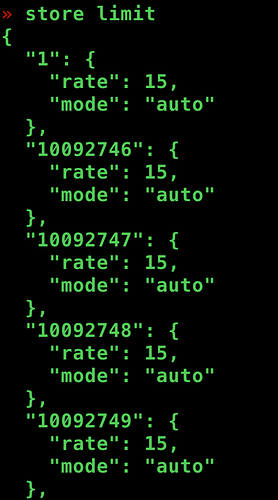

TiDB版本v4.0.1,我调整了一下 rate 由 15 变为了30,发现mode 也从 auto 变成了 manual,然后我又调回去,发现mode没有变成 auto,请问如何在 4.0.1 上设置 mode 为 auto
调整前:
» store limit
“1”: {
“rate”: 15,
“mode”: “auto”
» store limit
“1”: {
“rate”: 15,
“mode”: “manual”
调整前:
» store limit
“1”: {
“rate”: 15,
“mode”: “auto”
» store limit
“1”: {
“rate”: 15,
“mode”: “manual”

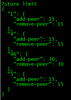

截个图看看吧,我用6.0.0和4.0.0都没能复现
store limit all 30
感觉你的版本不是4.0的,我 4.0.8的版本输出跟你不一样,不过你这个设置影响不大,是临时的,切换 leader 或者 PD 重启后会被重置。

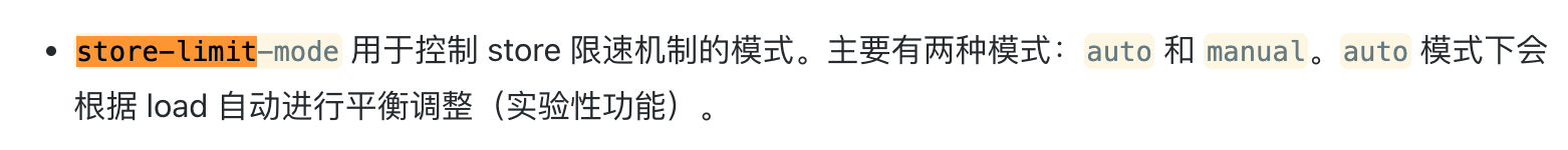

这个应该是你自行操作修改了 store-limit-mode 吧 ? 建议你自行排查下操作日志,另外 mode 修改为 auto 在 一直是一个实验性功能。
而且修改 store-limit-mode 会有一个 bug,详细可以看下这个 issue schedule: fix panic when setting store-limit-mode to auto by rleungx · Pull Request #2544 · tikv/pd · GitHub

4.0.8 store limit 确实和 4.0.1 的不一样
我用4.0.1测试了下,不手动设置限速的话store limit返回{},手动设置后会变成manual,这个应该是预期的,可以用config set store-limit-mode auto手动把store-limit-mode调整为auto
是,参考下官网吧。https://docs.pingcap.com/zh/tidb/stable/pd-control#config-show--set-option-value--placement-rules
