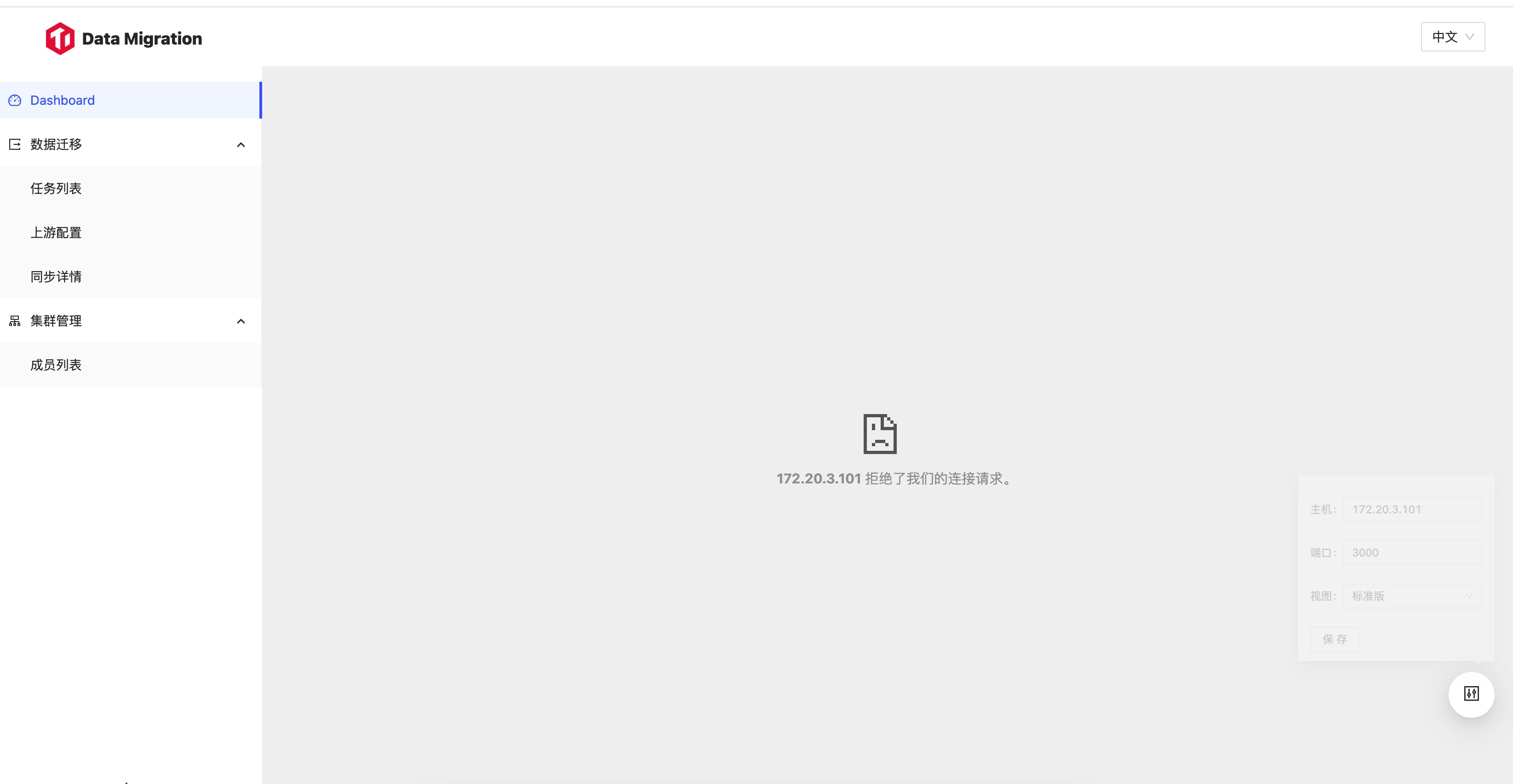

TIDB6.0 DM WebUI的darshboard拒绝连接
【 TiDB 使用环境`】测试环境
【 TiDB 版本】DM6.0

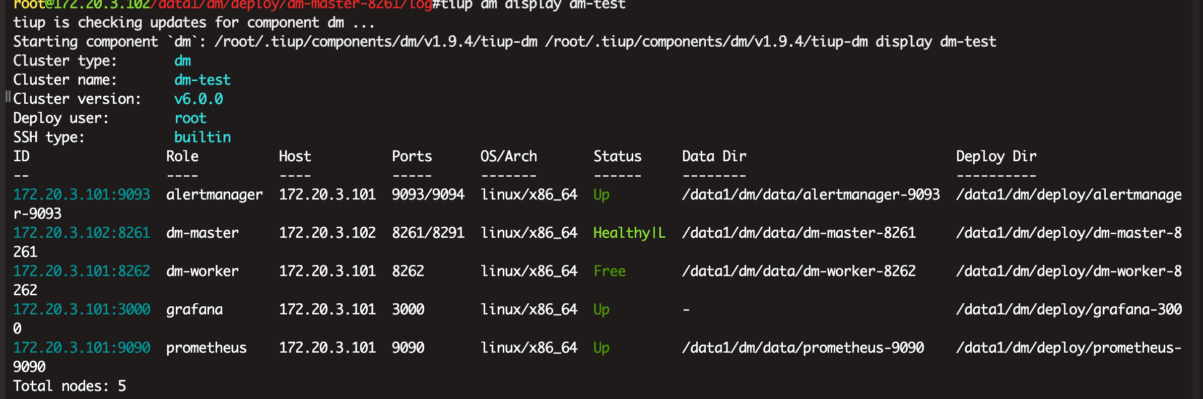

【遇到的问题】新建的dm6.0集群,webui的darshboard配置后提示拒绝连接
【附件】
配置截图如下

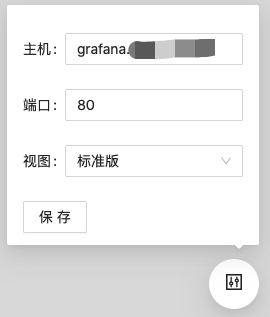

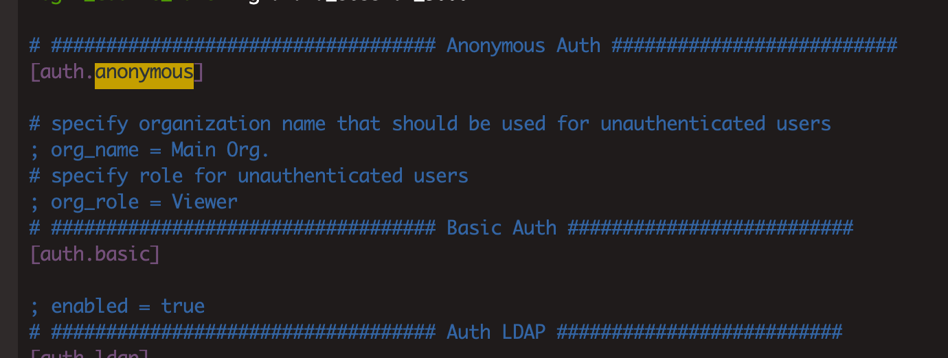

我只有这个配置没有加,剩下都是按照文档配置的,刚才把这个参数加上以后还是一样的表现

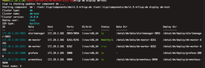

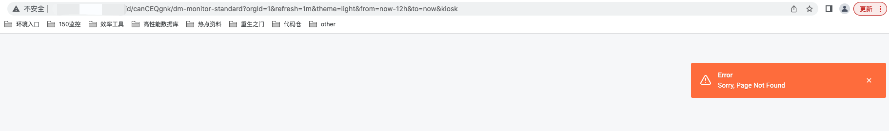

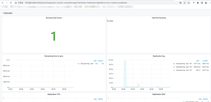

我这排除过几种情况:

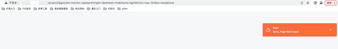

1.访问:http://grafana地址:端口/d/canCEQgnk/dm-monitor-standard?orgId=1&refresh=1m&theme=light&from=now-12h&to=now&kiosk
2.grafana地址维护的不对
你看看你是哪种情况
这里可以正常访问:

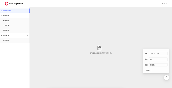

这里之前我用的是3000端口,改成80后提示由拒绝连接变成了响应时间过长
还是填 3000端口
下个版本会和 TiUP 联动。把组件地址信息写到 DM 里。当前版本因为没有保存,所以只能手填,体验比较差
3000端口的话就是我最开始的截图所示,提示的是拒绝连接

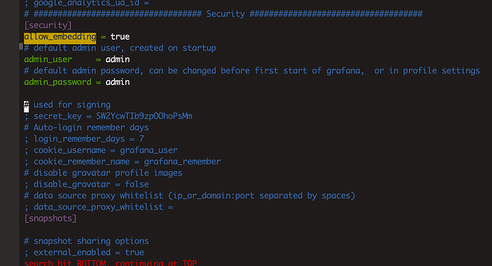

allow_embedding = true

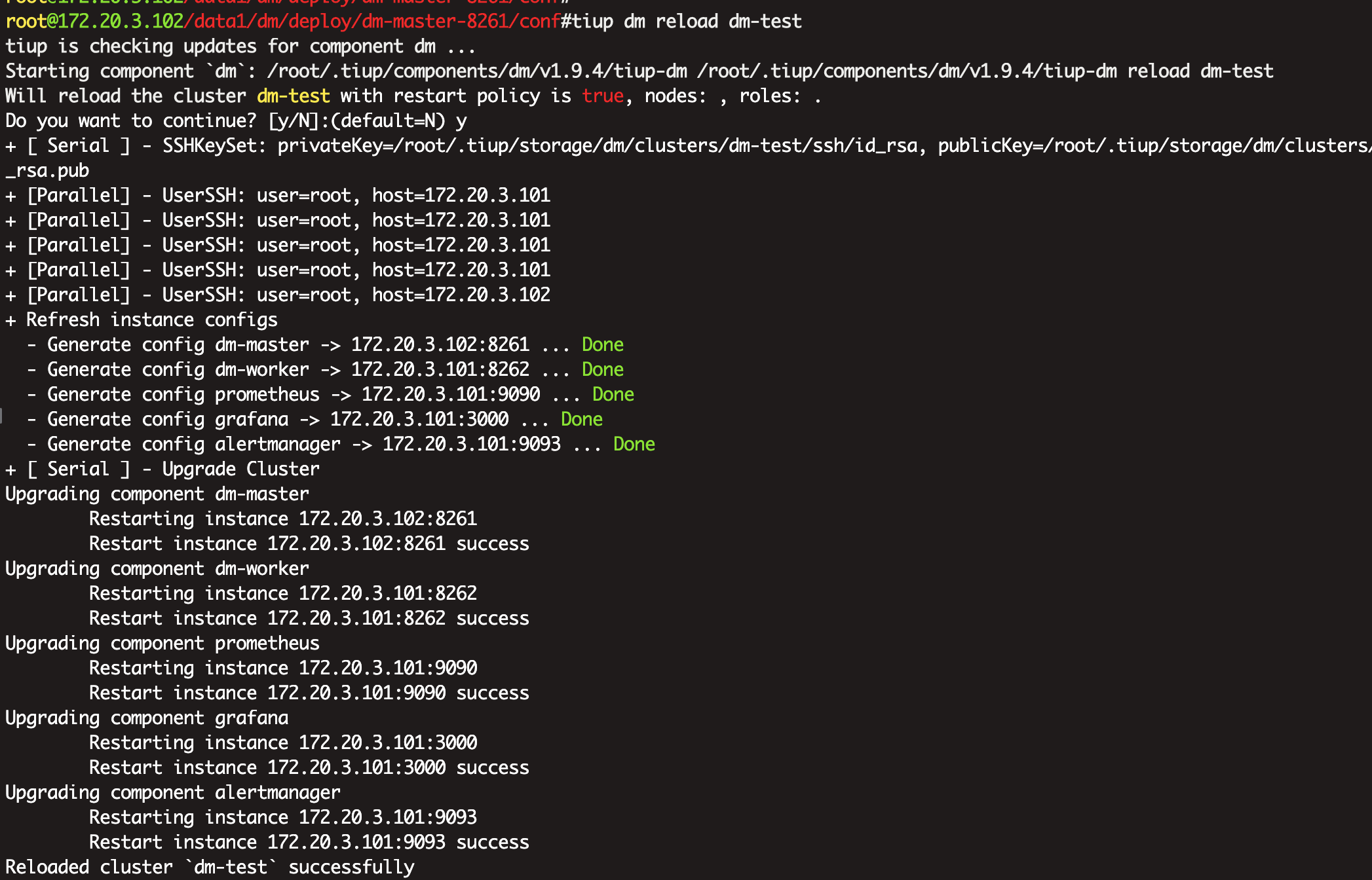

这个加上之后,grafana 组件有重启吗?
重启过了,改了之后就用reload方法重启的

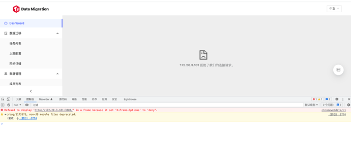

可以开 chrome 的 developer tools 看下请求 3000 端口的时候报了什么错不?
感觉像是没生效。能否看下 grafana 的 web 配置,如:https://community.grafana.com/t/settings-do-not-change/28759/5
报错信息如下:
应该还是 allow_embedding = true 的问题。可能是修改了未能生效。

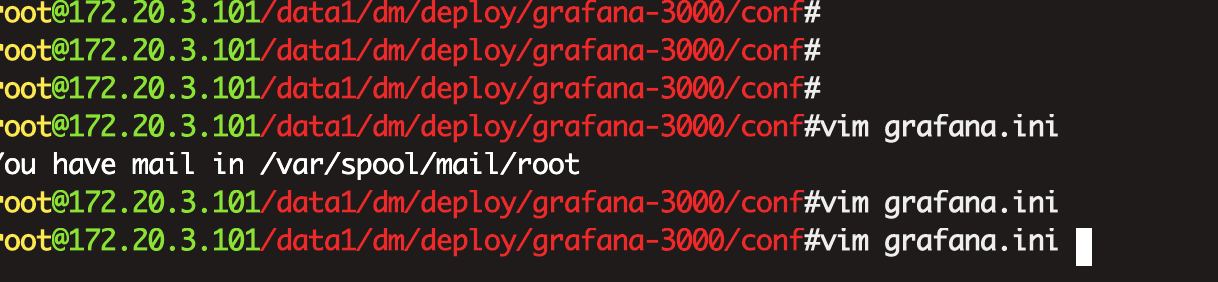

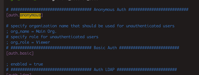

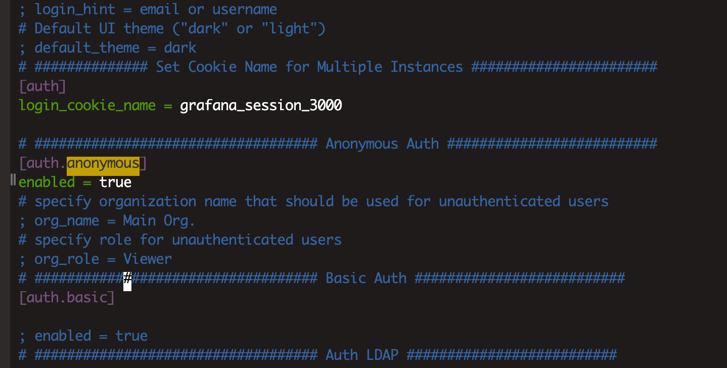

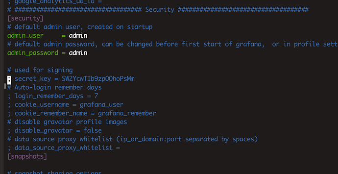

还真是没生效的问题,我在配置文件里面改了但是reload以后就没有了
这两个参数都是改了reload之后就没有了

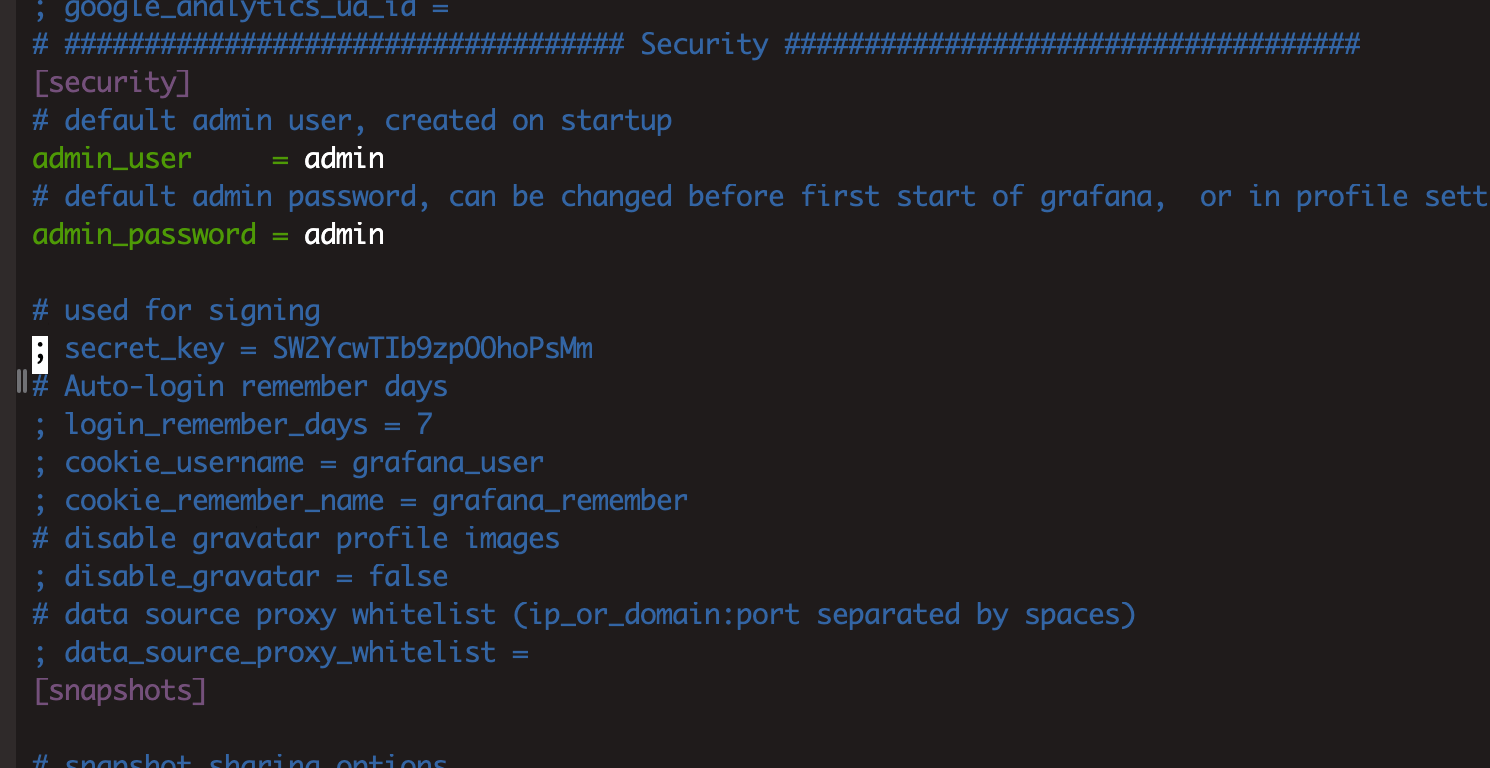

是不是填错位置了。应该在 [security] 下面
这是我修改的:
然后我reload
然后再看grafana配置文件:
内容如下:
这么神奇…要不别看这个 dashboard 了。我们后面换个实现,不用这么麻烦的。
