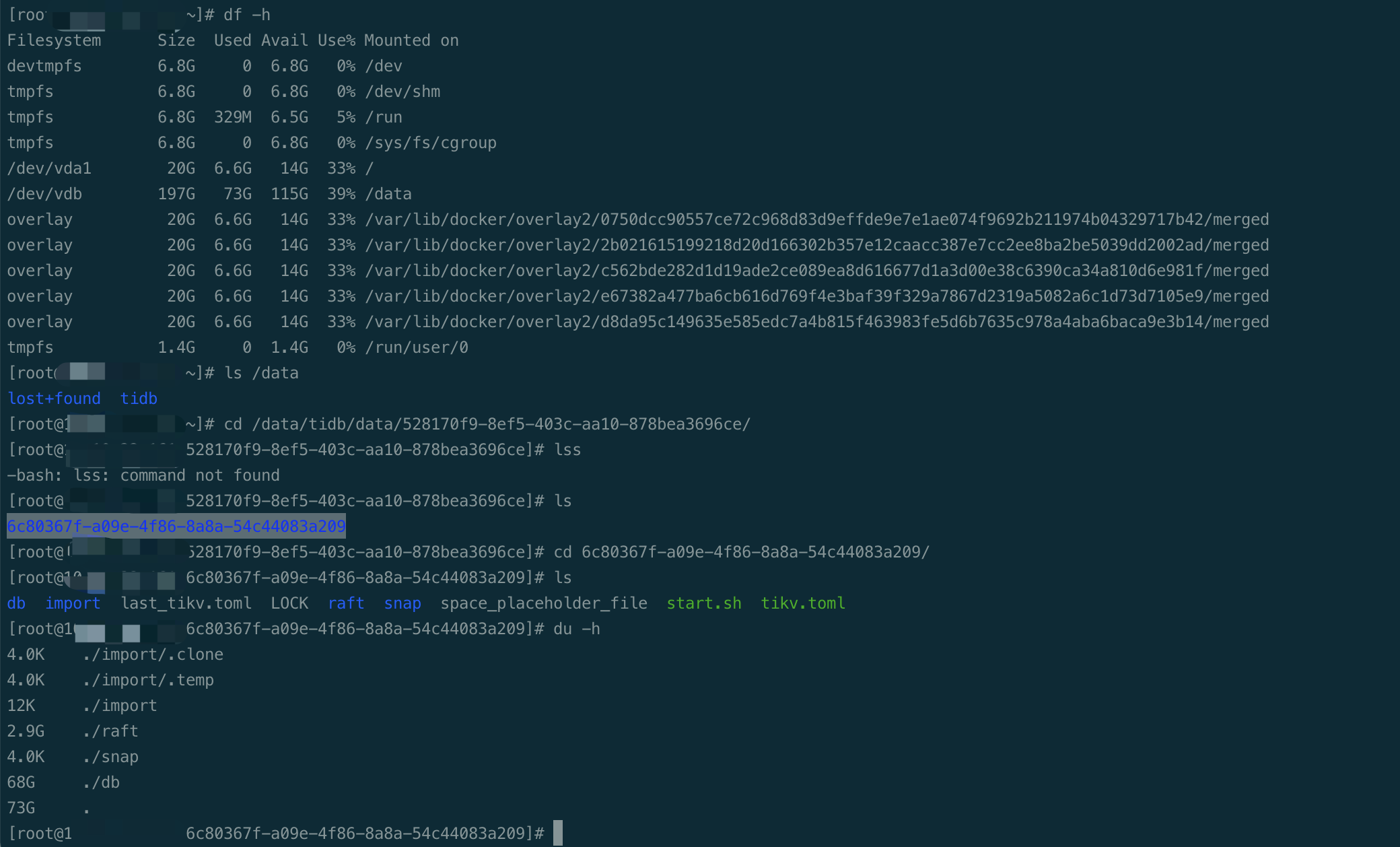

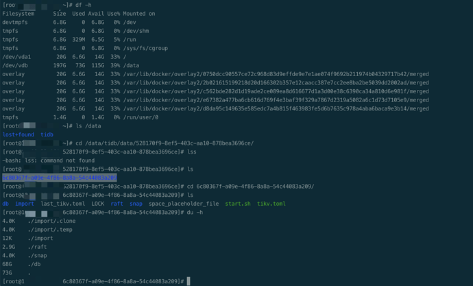

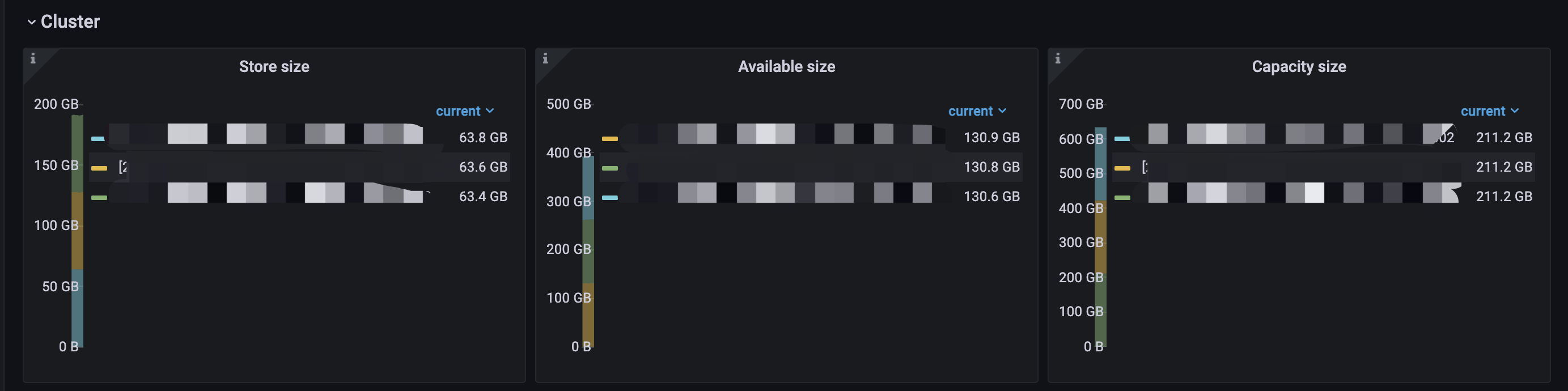

没看到监控上的大小,究竟是那个大,差的多吗?
上面有两个图第一张就是kv的监控
,第二张是机器上执行的命令

单机单tidb的组件。data目录只有对应tidb组件使用。capacity是在tikv.toml配置里面吗?如果是的话应该没有动这个参数。
