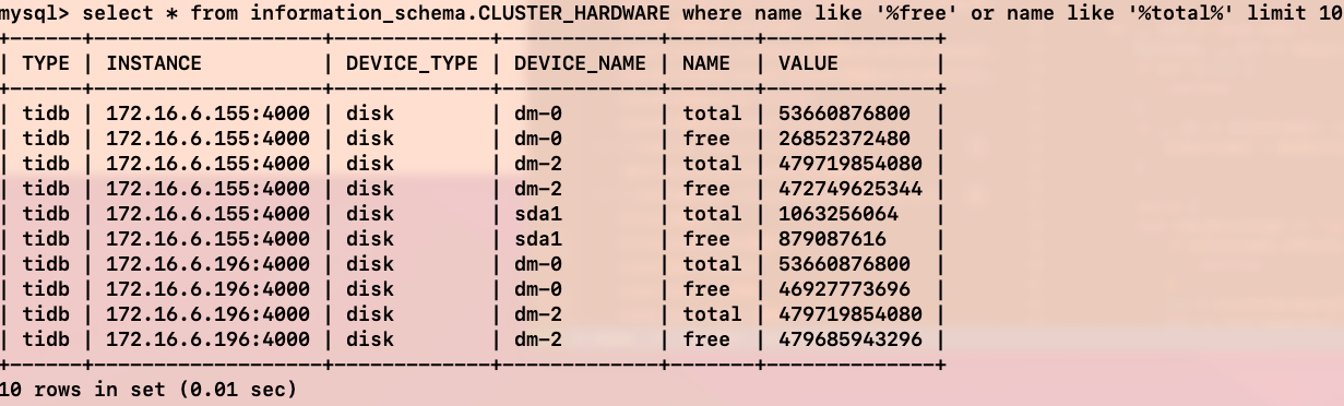

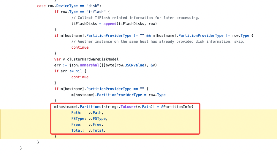

First: Dashboard 信息来自何方?
Answer: Dashboard 中可视化的信息来自 TiDB 的 CLUSTER_HARDWARE 表;从 func FillFromClusterHardwareTable 得到 disk 信息 并在 func expandDisksItems 与 IP 信息关联,及按组件分类

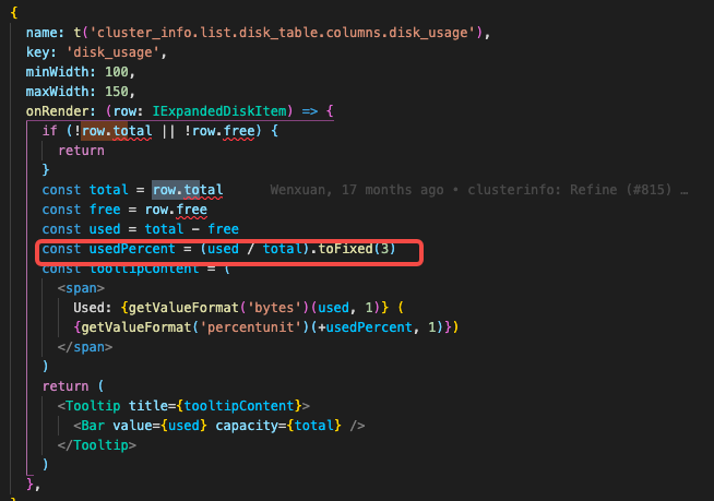

Second: 怎么算的磁盘使用率?
Answer: used / total 并取 小数点 后三位 ,from → tidb-dashboard/ui/lib/apps/ClusterInfo/components/DiskTable.tsx at d0be2dad83c6a1a7fca3b66fccdb7f0413b7559e · pingcap/tidb-dashboard · GitHub
至于算的不准,就要看是哪个组件算的不准,再看这数据是怎么搜集并写到系统表里的了。
