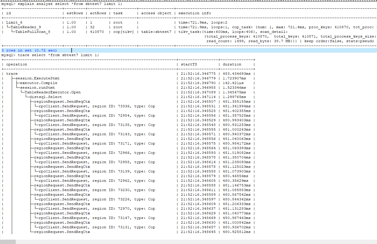

表sbtest7有2亿条记录,480+ region, 通过mysql.opt_rule_blacklist 禁用了topn_push_down之后Limit未下推到tikv
未禁用topn_push_down的执行计划和trace:
禁用后执行计划:
问题:
1、 禁用top下推后,Table_Reader显示actRows=32,这里tablereader 算子返回32行是依据什么算来的?

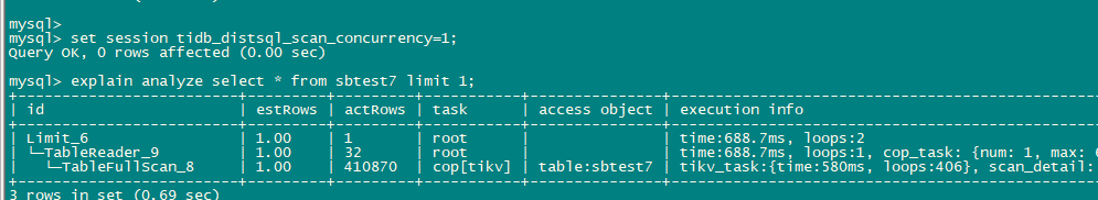

2、禁用topn下推后执行计划显示cop_task为1,而实际trace为15个,通过调整tidb_distsql_scan_concurrency=1 ,执行计划中实际的actRows与tidb_distsql_scan_concurrency默认值15时相同,也就是说禁用下topn 下推后 ,SQL执行仅扫描了一个region的所有数据就足够了,为什么执行计划显示1个cop task而trace里却有15个?另外是14个cop task是否真正的执行了?

因为你是使用explain analyze,所以actRows显示的实际读的行数,我猜这是读到第一个block,里面的32行,当然这是TiDB Server层面才是32行,而TiKV层面是读了41万行的。

  • First ASK: 为什么执行计划显示 1 个 cop task 而 trace 里却有15个?
    First Answer: 因为真的构造了 15 个发向 tikv 的请求。 cop task 的数量的计算的是 ResultSubset 的数量,在代码中 ResultSubset 注释为 一个存储单元的结果集,也就是说 cop task 与 Region 一一对应。在 TiDB 测看来,组件 tidb 接收一个 Region 的结果集就可以完成上层处理。因此,cop task num 是 1。至于 trace 到 15 个 Region Request,是因为在构造请求阶段会开启 tidb_dist_scan_concurrency 数量的协程向 tikv 并发发起处理请求,concurrency 代码位置

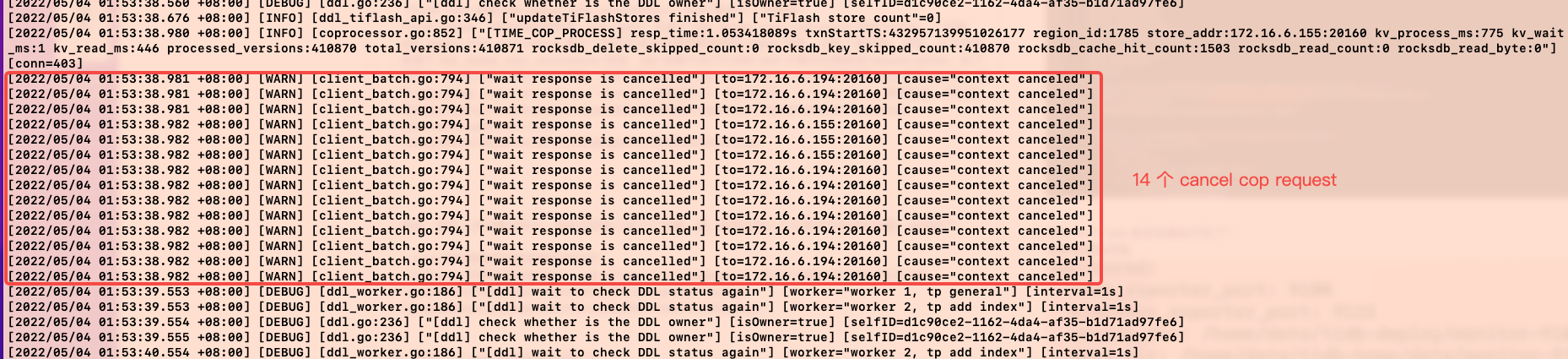

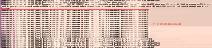

    Second Answer: 真的执行了。 从如下 2 张 TiKV Ops Details 手动加了基于 {{instance}} 区分的图像可以看出,IP194 和 IP155 分别扫了 RocksDB write 列簇 100.5K 和 36.5K 个 key。也就是说这些请求,真实的发送到了 TiKV 处理,而且从 Handle Duration 100% 看,运行了相同的时间。随后被 cancel 掉,至于为什么被 cancel,后文解释。

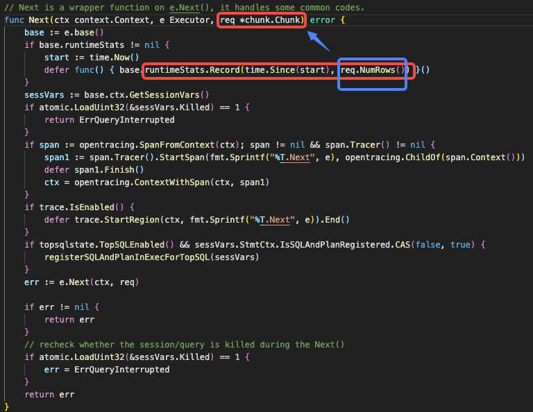

  • Third ASK: tablereader 算子返回 32 行是依据什么算来的?
    Third Answer:依据 tidb 侧接收并处理的, chunk 中的数据行数总和计算得出。 tidb 在构造并发起 tikv 请求后,使用 chunk(一块内存空间) 接收并处理 tikv 返回的结果。在 Executor 每次调用 Next()时,记录下处理的 chunk 中的行数因此也代表 ActRows 的真实意义,即:TiDB 真实处理的行数,从 tikv 获取返回结果的行数。

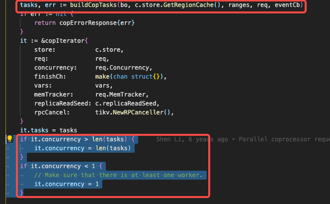

  • Fourth ASK: 调整 tidb_distsql_scan_concurrency=1, trace 等同于 1 的原因?
    Fourth Answer: 因为构造请求时(func Open)会基于 tidb_distsql_scan_concurrency 构造 worker。如果 tidb_distsql_scan_concurrency 置为 1 恰好与该语句需要数据量的 region 相等,出现了该现象。 其实,也不完全是基于 tidb_distsql_scan_concurrency 构造,tidb 会基于执行计划的 task 计算并合理构造 request worker。如下图所示,build task 计算出 task 数量,如果 tidb_distsql_scan_concurrency > task 数量则取 task 数量 worker。如果 tidb_distsql_scan_concurrency < 1 则 worker 数量置为 1,保证至少有一个 worker 去 tikv 请求数据,代码位置

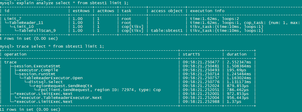

  1. trace 到的数据是否都是真实执行的?
    只要 trace 到便是真实执行的,tidb 的 trace 引入了 opentracing,在执行步骤的各个阶段埋点记录。即只要 trace 到,那么一定执行了该代码模块,包含 “执行失败” 或 “手动取消”
  2. 其余 14 个 task 是否全部执行完了?

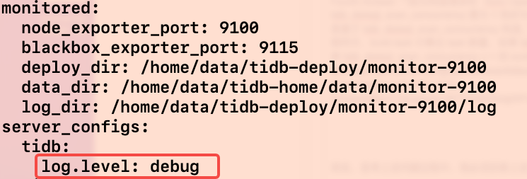

    没有全部执行完,禁用 topn_push_down 后,将 tidb 的日志级别改为 DEBUG 后,执行 trace select * from sbtest1 limit 1; 会发现有 14 条 cancel cop request 日志打出。也就说明,tidb 取消了其余 14 个 Region 的处理请求。

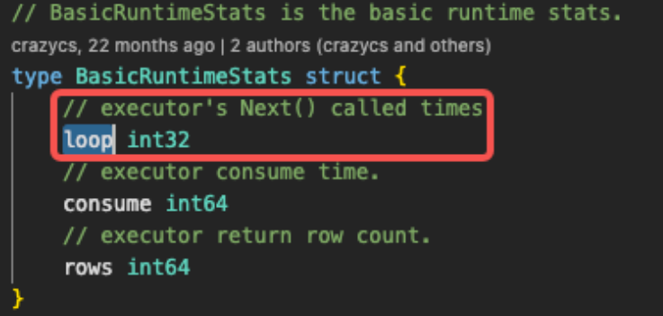

  3. explain analyze 中 loop 代表什么意思?
    正如代码注释的那样,TiDB 计算框架采用向量模型(变异的火山模型),也就是说 loop 代表 “向量模型中执行器的 Next 方法的调用次数”代码位置

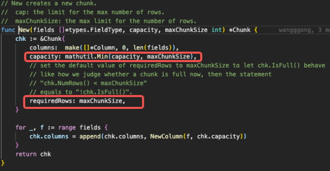

  3. tidb_max_chunk_size 这参数值默认是 1024 那这个算子不应该是 1024 行吗?毕竟 tikv 侧返回了 41 万行数据。32 应该是一次 next 处理的 batch 大小吧
    tidb_max_chunk_size 代表该 chunk 满了的大小,可以理解为 32 是一次 next 处理的 batch 大小。 chunk 在初始化时, capacity 属性会被置为 32,也就造成了 1 个 chunk 接收 32 行数据。
