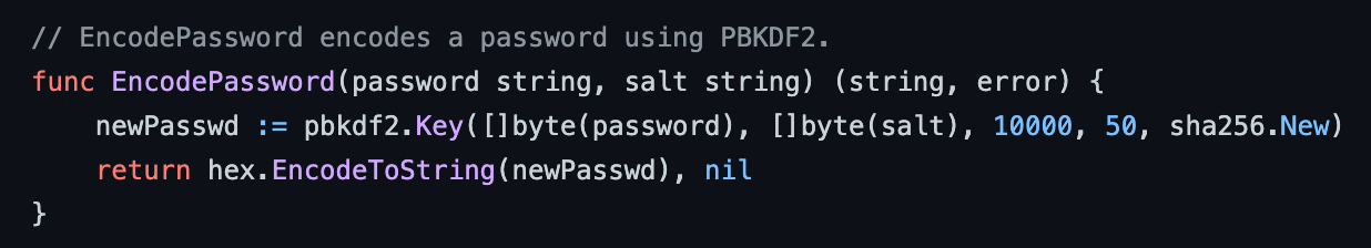

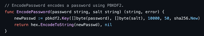

没看到网上的详细解释,翻了下github,grafana采用的加密方式是下面这个
package util
import (
"crypto/rand"
"crypto/sha256"
"encoding/base64"
"encoding/hex"
"errors"
"io"
"mime/quotedprintable"
"strings"
"golang.org/x/crypto/pbkdf2"
// GetRandomString generate random string by specify chars.
// source: https://github.com/gogits/gogs/blob/9ee80e3e5426821f03a4e99fad34418f5c736413/modules/base/tool.go#L58
func GetRandomString(n int, alphabets ...byte) (string, error) {
const alphanum = "0123456789ABCDEFGHIJKLMNOPQRSTUVWXYZabcdefghijklmnopqrstuvwxyz"
var bytes = make([]byte, n)
此文件已被截断。 显示原始文件
而salt的定义可以从下面这篇文章看出
https://blog.csdn.net/softuse/article/details/76619613
我的理解,salt的意思就是在原有密码的某些位置加入了一段字符串,然后对这个结果进行加密操作,这样别人即使方向解密了也不会拿到你真实的密码
所以当salt不同的时候,你即使password的数值是对的,加密后的最终结果也是不对的,这个应该就是为什么要改salt的原因
