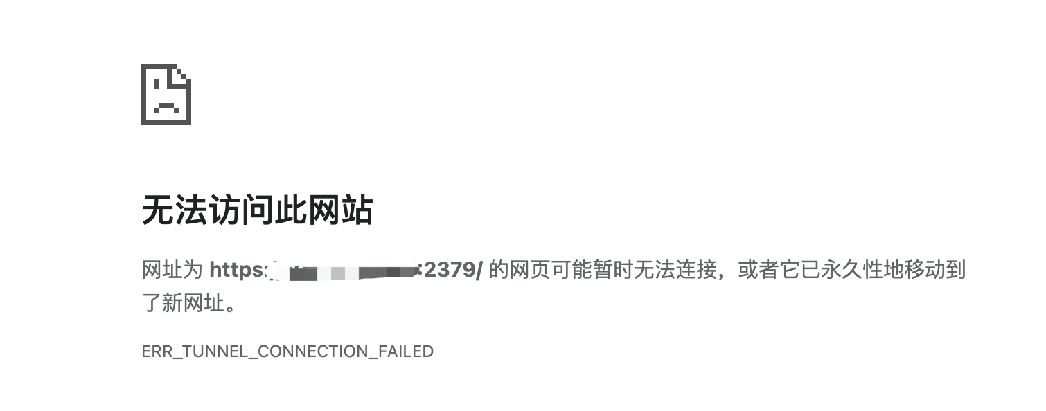

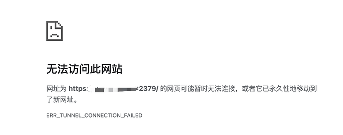

但是现在又遇到了一个问题,就是开启组件间的认证后dashboard就无法访问了。
显示“ 无法访问此网站”
开启组件后是不是有什么新的访问姿势???

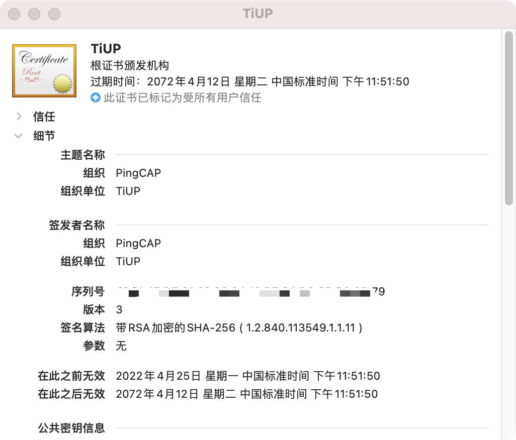

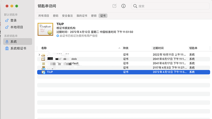

我猜是浏览器证书问题,参考这个帖子:
mac导入了证书访问还是如下
证书如下
是CA certificate这个吗?

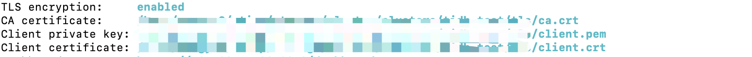

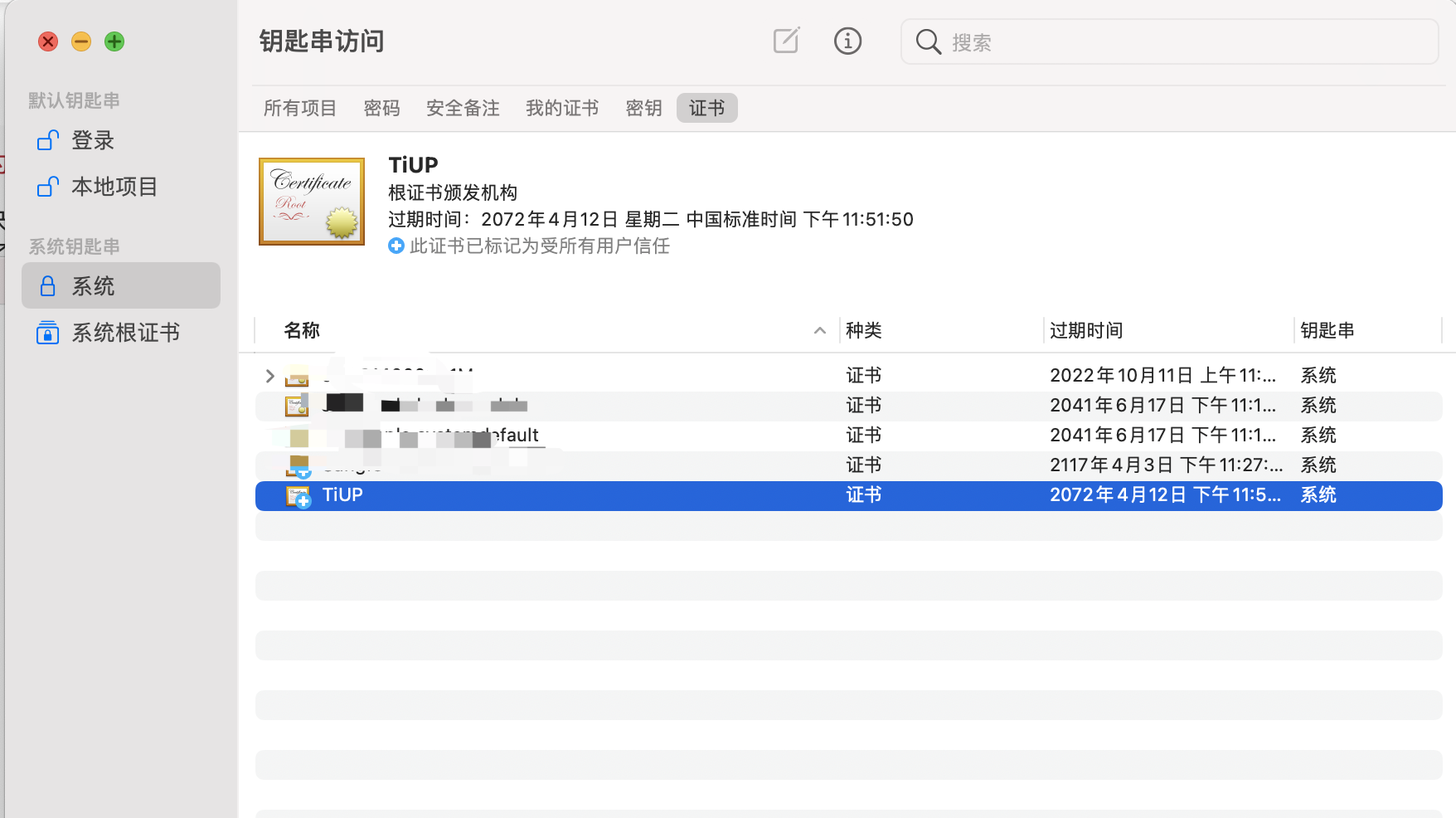

不是ca,你试下导入client.pem

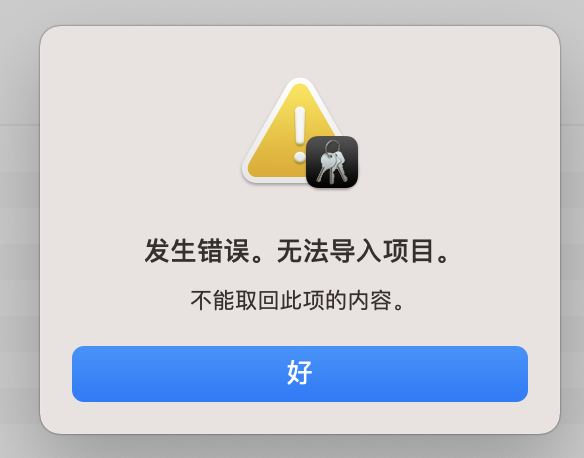

client.pem不能导入
client.crt我也试了,可以导入但是还是一样的…

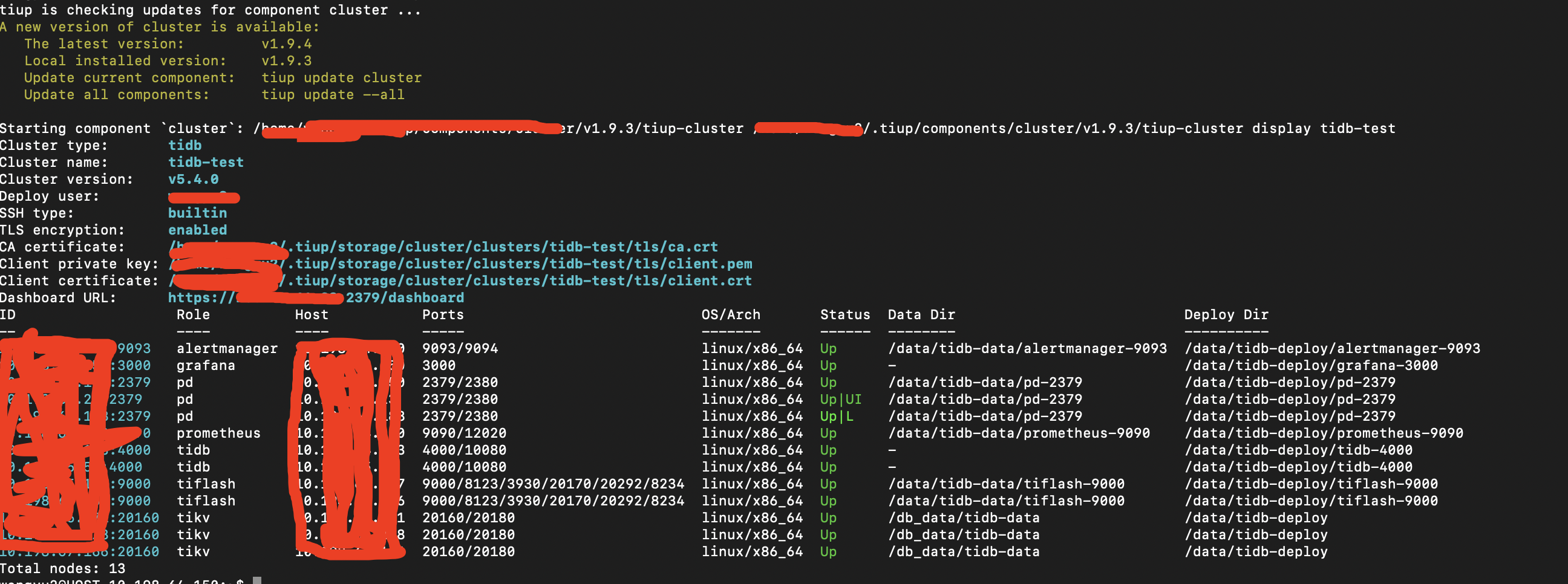

看一下这个的输出tiup cluster display --dashboard
输出如下:

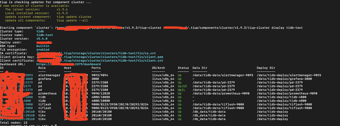

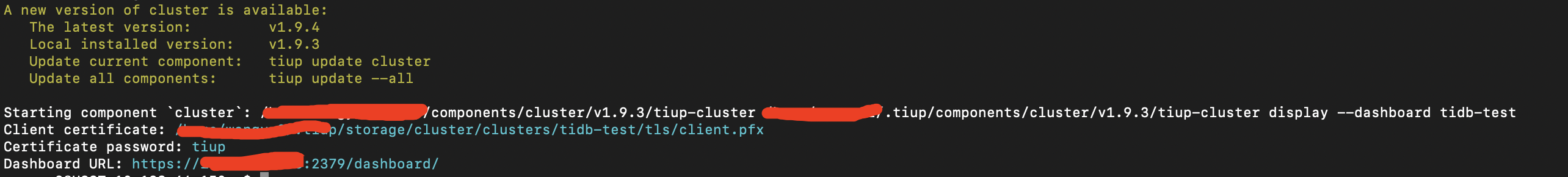

是看tiup cluster display --dashboard tidb-test的输出
输出如下:
可以了,我导入client.pfx到系统就可以了(mac导入到本地会报错)
