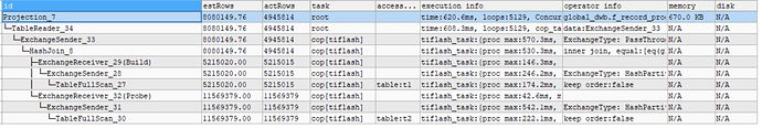

使用tiflash引擎跑:

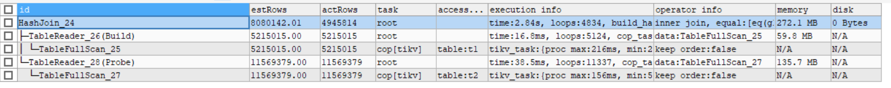

使用tikv引擎跑:

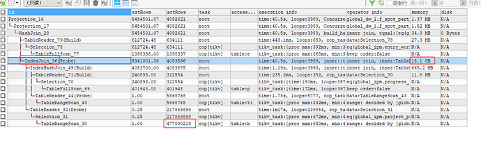

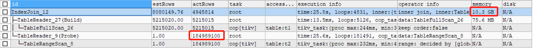

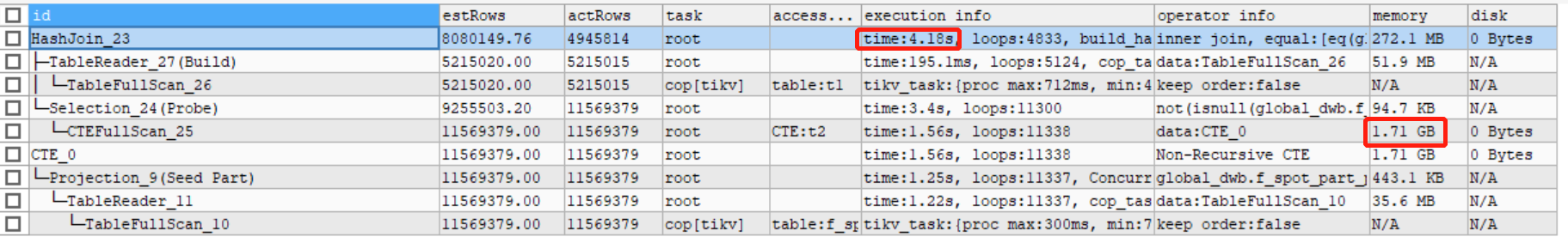

实际的SQL是出现在update中的,所以只能用到tikv引擎,一跑就OOM了
感觉明显的执行计划不对劲,时间很长而且占用内存非常多
这是什么原因呢?有没有办法解决?
tikv 明显是把数据 都聚合到 tidb 在进行筛选的,

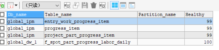

表的健康度怎么看?是看统计信息这里吗?
索引确实没有,因为类似的表和sql特别多,不想所有用于关联的字段都加上索引,太大

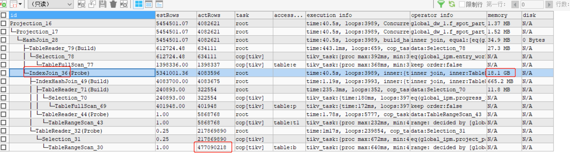

就算是都取到tidb里,这个表一共1156万行,实际取的行数是1.8亿,不太对劲呢
这个和统计信息相关,统计信息影响执行计划,执行计划会影响效率
参考官网文档
https://docs.pingcap.com/zh/tidb/stable/sql-statement-analyze-table#analyze
表的健康度信息
通过 SHOW STATS_HEALTHY 可以查看表的统计信息健康度,并粗略估计表上统计信息的准确度。当 modify_count >= row_count 时,健康度为 0;当 modify_count < row_count 时,健康度为 (1 - modify_count / row_count ) * 100。
语法如下:
Copy
SHOW STATS_HEALTHY [ShowLikeOrWhere];
官方文档见以下地址:
https://docs.pingcap.com/zh/tidb/stable/statistics#表的健康度信息

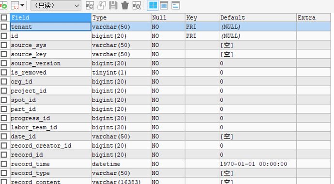

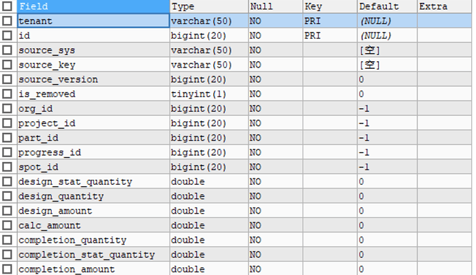

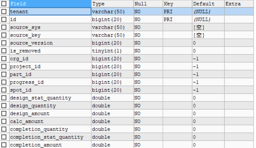

在上个简单表结构,看看索引,主键情况。
表结构涉密的话,show index from tablename;也可以

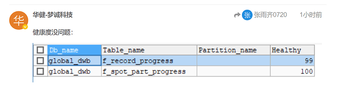

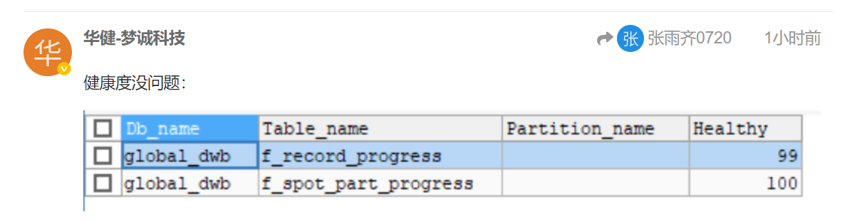

健康度没问题:
表结构:

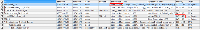

我改写了一下SQL,用CTE的方式先把t2取到内存中,再去join,看着就比较正常了
所以我认为,原始SQL的执行计划规划的是有bug的
可能是想进行一定程度的优化,但是没做好,反而取了更多次重复的数据,导致oom

建表时是聚簇表clustered吗? 怎么全表扫描走了个Index_join。 加上 ```
/*+ HASH_JOIN(t1, t2) */
:+1:
加上解决了:

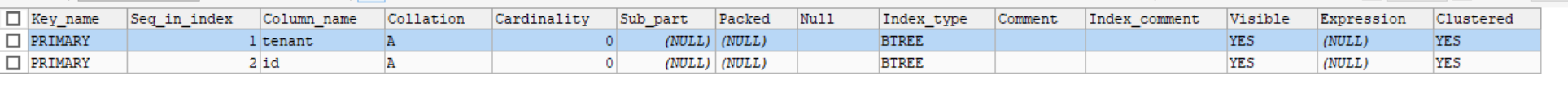

是聚簇索引:
是什么原因造成用了index_join的呢?

执行过analyze table 收集2个表的统计信息吗? 看你的执行计划最初的estRows和actRows差别很大,后面的一致了,如果收集过试试不加hint是否有问题?
收集过,见上面的贴图:
上面贴的执行计划都是在收集过之后跑的

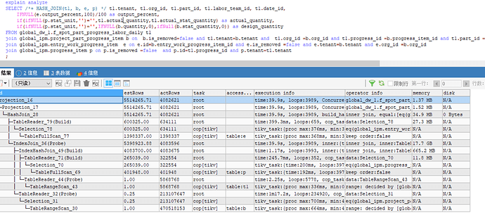

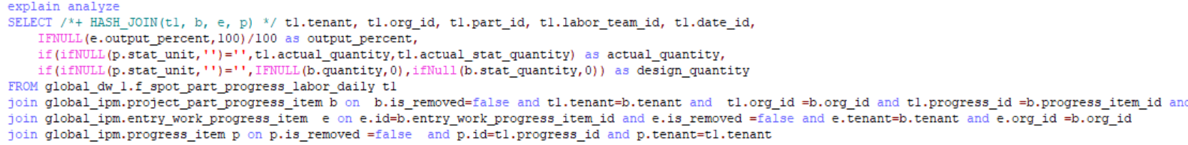

再请教下,如果有多个表join,这个hint应该咋写?
我这么写好像没用:

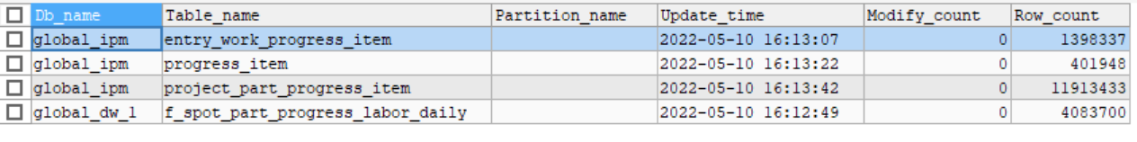

用是这么用,可能有些条件下会导致hint也不起作用,建议你还是先收集下统计信息看,健康度高不代表统计信息没问题,健康度只能准确代表数据变化的量
我确认所有涉及到的表都是很健康的,因为我这是一个测试库,没负载,刚刚analyze过:
健康度不代表统计信息的准确性,只是说明这个表里从上次收集统计信息有多少行变更了

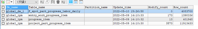

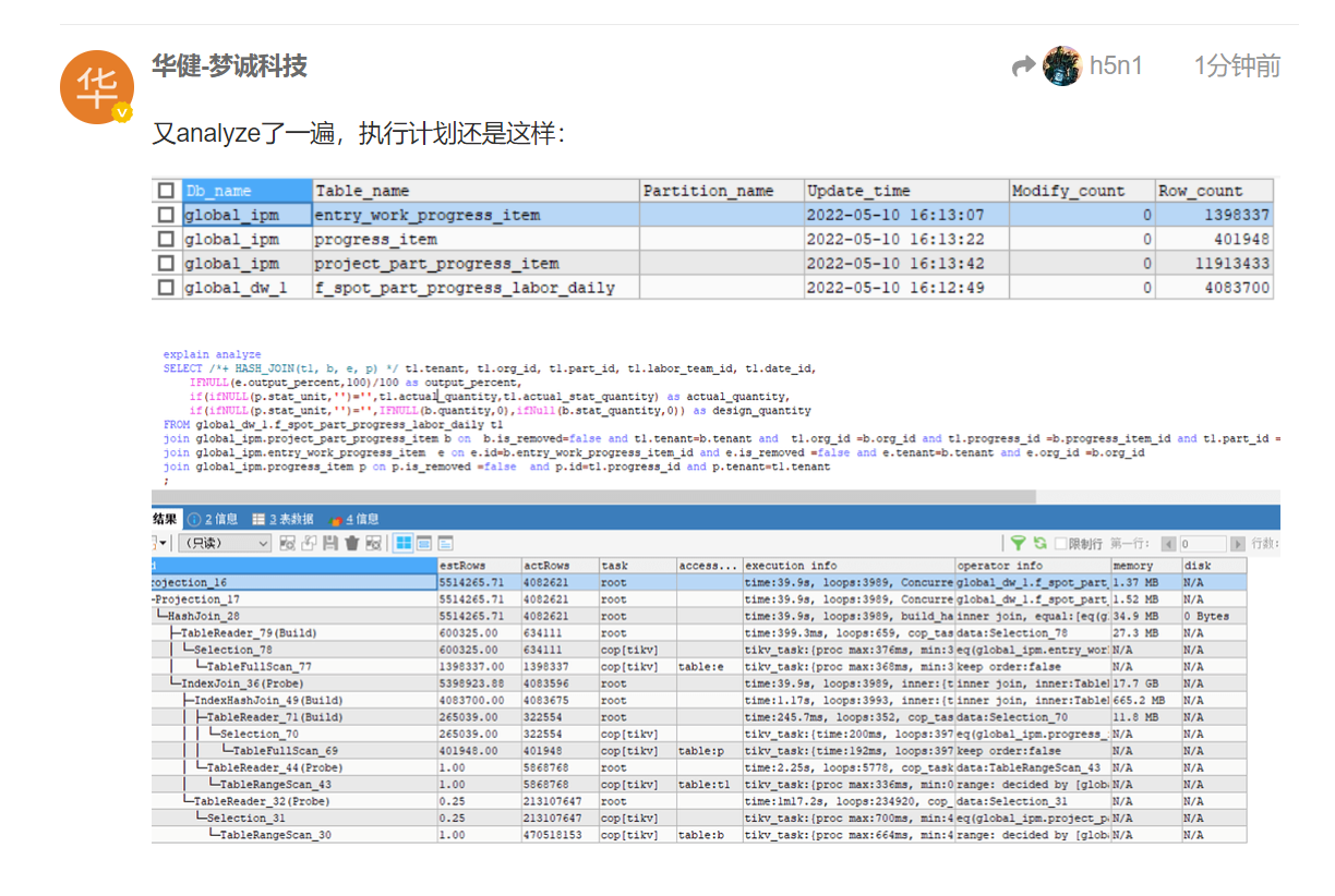

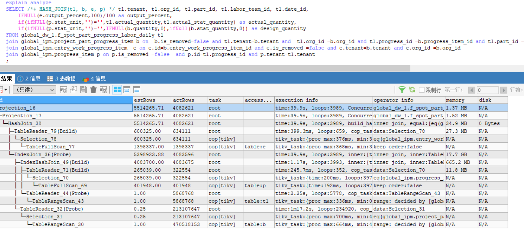

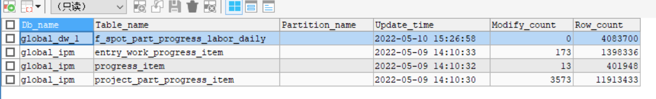

又analyze了一遍,执行计划还是这样:
是用analyze table xxx 吗?有没有其他要注意的?
是的 ,收集期间会消耗较多资源
我刚跑过,还是一样,见上面的回复:
