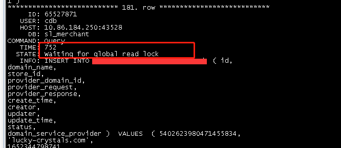

【遇到的问题】tidb主库 waiting for global read lock
【复现路径】主库添加为数据源,从库添加了为数据源
【问题现象及影响】
添加task的时候,配置从库的数据源头,发现,会对主库waiting for global read lock 。导致主库无法CRUD。

可以看看当前数据库是否存在其它 lock 信息导致无法获取到全局读锁。
背景:有一套主从(MS),我们配置dm同步的时候添加了两个数据源,一个添加M datasource1,一个添加S datasource2,我们此时添加了一个任务task1,任务里面配置的数据源头是datasource2,任务开启,发现M库的链接数增加,而且数据无法insert。你的这个当前数据库是指哪个呢?
当前 M 库
我的任务配置的同步源头是datasource2,不应该会牵扯到M库的锁吧?
DM 之前就包含了 M datasource1,一个 S datasource2 数据源是吧?现在增加了一个 datasource2 为数据源的 task1 是吗?
是的,然后发现我们的主库无法crud了
虽然看起来没什么直接关系,但是既然 M 实例存在这个锁的问题,那还是得分析下是什么导致的锁。
这个是可以复现的是吧?可以看看出现 wait 的时候是否有一些事务没有提交,或者是否存在死锁的情况。
查看了innodb的engine没有死锁的情况,然后stop task1 M的才可以crud,所以想知道这里面是不是有其他原因呢
可以查看 task1 的状态里面的source 地址确认一下是M 还是 S ?
确认是S.
相关背景补充下
1.原本DM已有一个同步任务的同步源是M(M开启了gtid,开启了审计功能).
2.新增一个任务,配置同步源为S.并开始同步.
3.观察新同步任务,均为正常,此时M出现锁waiting for global read lock,无法crud.
4.检查同步源及同步任务配置均无异常,检查workerworker日志,任务正常dump,load,等.
5.stop新同步任务,M开始恢复正常.
