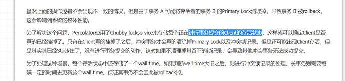

我也认为是这种方案比较合理的,请问下,有这么方面的资料或者介绍嘛
这个给你参考一下~
参考Percolator论文一段内容:
异常处理(异步清理锁)
若客户端在 Commit 一个事务时,出现了异常, Prepare 时产生的锁会被留下。为避免将新事务 hang 住,Percolator必须清理这些锁。
Percolator用 lazy 方式处理这些锁:当事务A在执行时,发现事务B造成的锁冲突,事务A将决定事务B是否失败,以及清理事务B的哪些锁。 对事务A而言,能准确地判断事务B是否成功是关键。Percolator为每个事务设计了一个元素 cell 作为事务是否成功的同步标准,该元素产生的 lock 即为 primary lock 。A和B事务都能确定事务B的 primary lock (因为这个 primary lock 被写入了B事务其它所有涉及元素的 lock 里面)。执行一个清理 clean up 或者提交 commit 操作需要修改该 primary lock ,由于这些修改是基于Bigtable去做,所以只有一个清理或提交会成功。注意:
  • 在B提交 commit 之前,它会先确保其 primary lockwrite record 所替代(即往 primarywrite cf 写提交数据,并删除对应的 lock cf )。
  • 在A清理B的锁之前,A必须检查B的 primary 以确保B未被提交,如果B的 primary 存在,则B的锁可以被安全的清理掉。
当客户端在执行两阶段提交的 commit 阶段失败时,事务依旧会留下一个提交点 commit point (至少一条记录会被写入 write 中),但可能会留下一些 lock 未被处理掉。一个事务能够从其 primary lock 中获取到执行情况:
  • 如果 primary lock 已被 write 所替代,也就是说该事务已被提交,事务需要 roll forword ,也就是对所有涉及到的、未完成提交的数据,用 write 记录替代标准的锁 standard lock
  • 如果 primary lock 存在,事务被 roll back (因为我们总是最先提交 primary ,所以 primary 未被提交时,可以安全地执行回滚)
